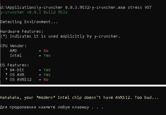

Ничего не мешает в хозяйстве и старую версию держать, там хотя бы нет дурацкой насмешки при старте, что в твоем проце нет AVX512 инструкций, хотя у проца как раз таки эта поддержка есть, только пробел лишний раз тыкать :D

Регистрация: 01.04.2023
AlexRR77 писал(а):
loafer у меня что-то никакого пробела не требуется нажимать. :)
y-cruncher.jpg [ 42.14 КБ | Просмотров: 753 ]
Регистрация: 23.11.2015
loafer что-то я не помню такого, может, на 14600К не запускал из командной строки потому что. :) На процах без AVX512 проскакивает сразу без этой фразы. Вечером проверю.
