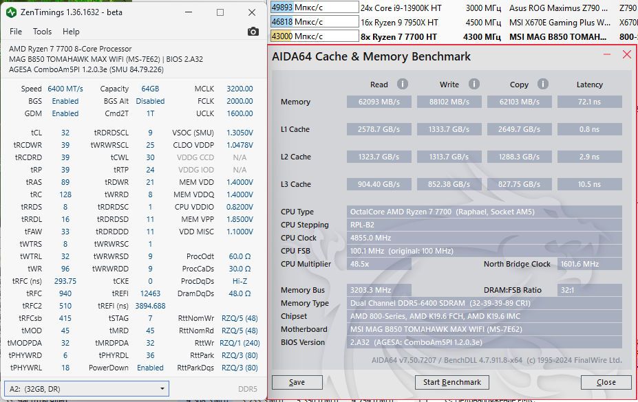

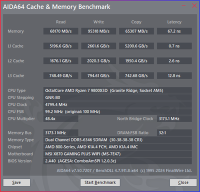

alex1239q писал(а):
а у тебя запускался expo на 6400? не пойму мать такая плохая, или плашки сами. в karhu у меня 1 ошибка вылезает за 9 часов.
Сейчас вот запускал.
При UCLK = 1600 (MCLK/2 как выставляется в авторежиме) полчаса Карху отработали без ошибок. Но AIDA-вские Кэш&Мемори бенчмарк и Фотоворкс
показывают результаты хуже чем моя конфигурация на 6000 (правда тут немного "фабрика" поднята).
EXPO
EXPO_UCLK_1_2_bench.PNG [ 195.41 КБ | Просмотров: 2499 ]
vs
6000
Reliz_only_timing.PNG [ 202.6 КБ | Просмотров: 2499 ]
Если ставлю насильно в БИОСе UCLK=MCLK, Винда в какой-то момент падает, хотя раз успел Фотоворкс отработать, но, опять же - результат был ниже.
Насчет плохости/хорошести материнки :-) - на разных версиях AGESA(разных версиях БИОС соответственно), судя по нашему форуму, одни и те конфигурации мать/память/процессор, показывают разные результаты разгона. Т.е. уже настроенная и оттестированная конфигурация при смене версии БИОС начинает "глючить", и опять надо что-то "подкручивать". И, как вариант, EXPO - профиль разгона, хотя наверное и сделан с запасом, но в какой-то конфигурации "железа"/версии АГЕСА, этого запаса может не хватить для стабильной работы. :-)

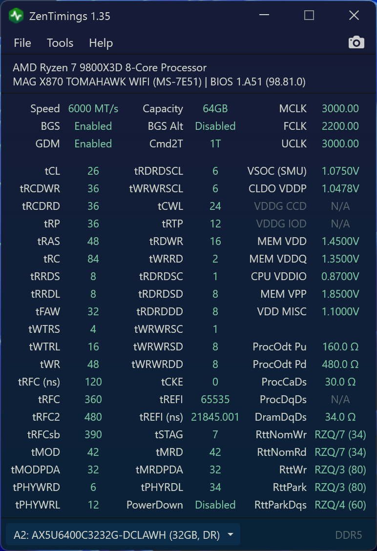

Правильно все выставил?

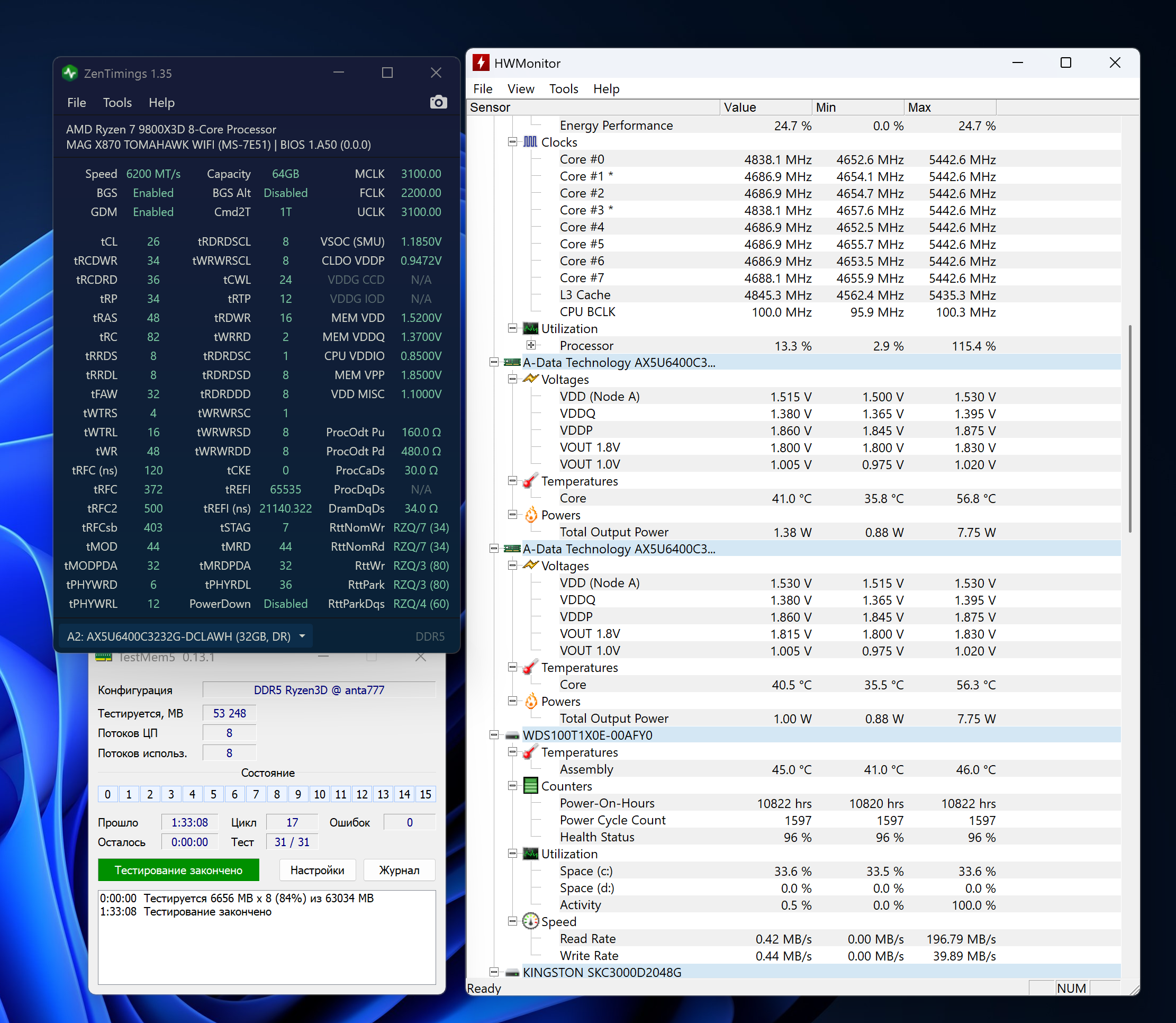

+Нормальный разгон ?
критика приветствуется
берет стабильно 6400-28 ..но 6200-26 чутка бодрей
Снимок экрана 2025-06-10 175348.png [ 880.69 КБ | Просмотров: 2293 ]
AMD 9800X3D/ MSIX870 TOMAHAWK/ADATA XPG Lancer 64ГБ 6000CL26/Radeon RX 7900 XTX Taichi/ DEEPCOOL PQ1000M/34"Samsung Odyssey G8 G85SD

Регистрация: 17.06.2025
murkok5 писал(а):
Нубас я , скрин тайминго можно , плашки хуникс адай по 16гб
у меня DR ..6200-26 выше у меня пост там скрин . можешь взять все тайминги и частоты.. .
6200-26 будет быстрей 6400-28..ну или как первоначальная база ..потом разберешься
на скрине с tRDRDSD и ниже ставь 1 все
у однорангов немного другие тайминги.
тут клише для однорангов
https://postimg.cc/DSDVwWZZ
RADon писал(а):
подскажите, есть еще, что в таймингах имеет смысл покрутить?
6400 мг это почти всегда сок .1.3в ..плюс мать еще навалит
проще сделать 6000-26 скинув напругу с cок ..набросив на память..
память адай как я понял..к примеру
ZenTimings_Screenshot.png [ 172.05 КБ | Просмотров: 2193 ]
