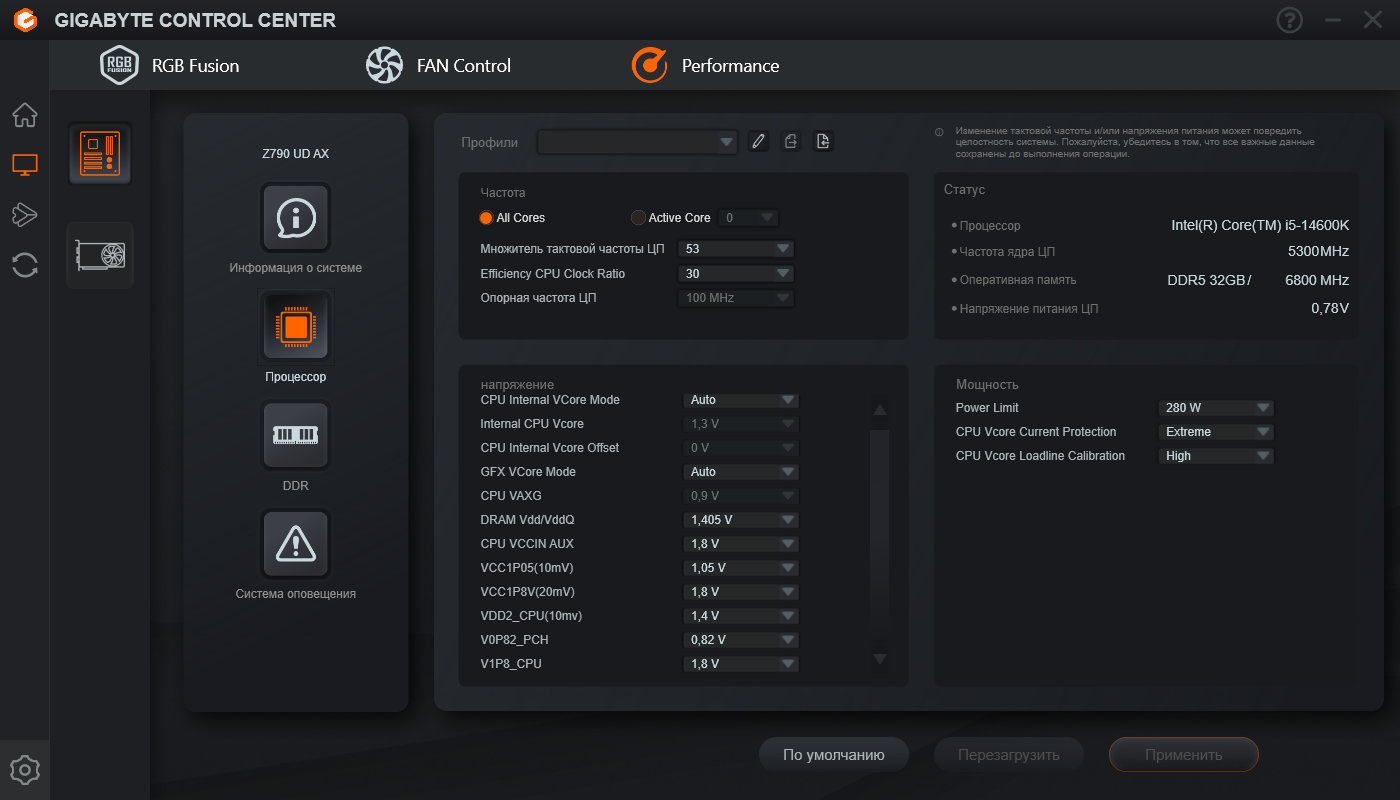

loafer писал(а):
Где он там vdd2 показывает
Там и показывает. :) У меня напряжений больше выводит. И оно не левое, если меняю руками в БИОС - здесь появляется уставка. Т.е. это не показание датчика, это именно настройка.
Насчет кранчера забавно, я не обращал внимания на вывод при запуске, а с командной строки не запускал. Правда, у 14600К AVX512 и нет, что тут взять. Ни одна прога не видит поддержку, только какие-то специальные команды AVX512. :) Впрочем, как и у 12600К с ним какие-то странности, на ранних микрокодах есть и работает при отключении Е-ядер... Если я правильно нашел инфу.

loafer писал(а):
Да, скорее всего в GCC просто копируется значение с биоса.

loafer писал(а):
У меня сейчас: SA=1.10, CPU VDDQ TX=1.20, CPU VDD2=1.25 при 6933
Чисто попробовать вбил... На подобных напряжениях и на памяти 1.4-1.38 VDD / 1.3-1.35 VDDQ тест vst и двух секунд не работает на частоте 6600... :)
Сейчас поставил для 6600: SA 1.2, TX 1.22 (которое даёт полную стабильность на 6600 при прочих в авто), VDD2 = VDDQ 1.35, VDD 1.41. VT3 тест 30 циклов по 40 сек пока отпахал.
i7 9700/16Gb/Asrock Z370 i7 Fatal1ty | R7 5700G/32GB/MSI B550 Tomahawk | R9 9900X/48GB/MSI X670E Tomahawk

loafer писал(а):
Разного качества процессоры, мой на SA почти не реагирует
Ну может еще и какие напряжения настроены, я пока все в стоке оставил... Но скорее да, тут проще схема питания, потому маленькие напряжения не прокатывают.
Меня напрягают все же скачки в hwinfo, с последними напряжениями на второй планке уже 1.71В был пик зафиксирован. А на первой просадка до 1.17. Наверное, напишу в поддержку гигабайта. Разве что есть еще чем помониторить напряжение в реальном времени.
PS: хотя больше похоже на глюк hwinfo. Когда он запущен, все программы читают такие всплески, например, ОССТ. А без него в ОССТ всплесков нет. Т.е. что один работает HWiNFO, что вместе с кем (в режиме расшаренной памяти), всплески на пустом месте есть. А без hwinfo всплесков нет, только просадки, причем по обеим планкам, что гораздо больше похоже на правду. А не когда на одной планке только просадки, на второй практически только всплески...
