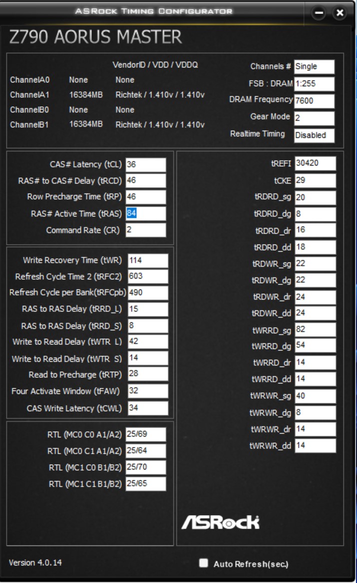

вечер добрый!
обновил тут биос на аорус мастер 790 с ф7 на ф12
тайминги памяти внес как и прежде, но плата упорно ставит tWR 26 , хотя ручками поставлено 114 (tREFI в авто)
ddr-f12.jpg [ 179.85 КБ | Просмотров: 872 ]
подскажите куда копать? или откатывать биос обратно?
Регистрация: 30.03.2017
Откуда: Москва/Вешняки
Фото: 11
отключи Low Latency или High Bandwidth
Регистрация: 01.10.2022
спасибо, а то я восстановил настройки по скриншотам (в ф7, оба параметра были вкл и все было нормально), (гига опять накосячила - задержки памяти выросли)
поставил в авто High Bandwidth - все tRW пришел в норму (винда стабилизировалась :roll: )

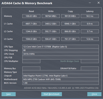

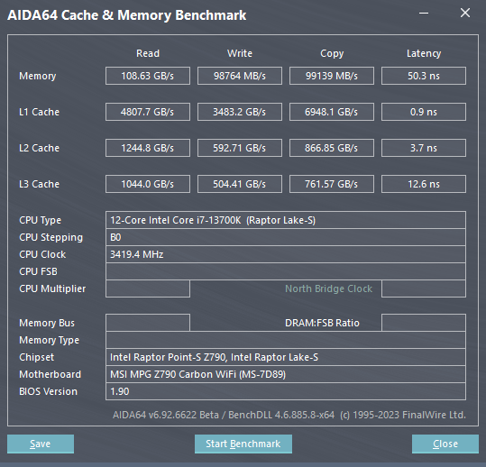

Регистрация: 02.06.2023
Cyborg писал(а):
Ещё для стабильности эта материнка любит чтобы был завышен SA , поставил 1.3, мучаю остальные напряжения, но это явно стабильнее
У меня cpu sa 1.055. Мать msi carbon z790. Память едит на 7200. Сейчас 6800 стоит ибо перегрев без обдува в аквариуме с 4090. Напряжение на памяти 1.36 v. + Ещё проц 13700k разогнан на 5.8 ГГц или 5.5 ГГц при работе всех ядер (все ядра включены p и e core). Поэтому не надо тут на мси..
cachemem .png [ 87.03 КБ | Просмотров: 774 ]
Регистрация: 14.03.2003
Откуда: Samara
Фото: 46
idelveys копирование и запись, скажем так грустные... За соточку должно переваливать на 6800 и 13700 камне... Тайминги какие?
