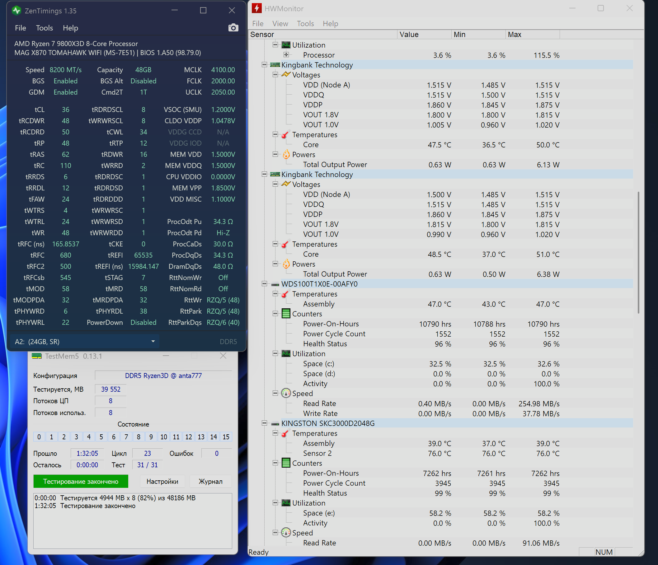

NOFX писал(а):
А на 64Гб какой Kingbank лучше взять
они редко бывают 64гб ..и скорее всего М дай
там tRFC 160 будет..скорее всего ..как и у 48гб
я брал такие кингбанг на 48 гб..с разгоном 8200-36сл ..это примерно будет равно А даю 6000-26сл
сдал их ..щас на Адай сижу 64гб

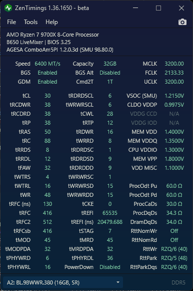

Регистрация: 10.01.2025
Фото: 4
стабнул 6400 на свежей агесе, нитро 2/3/1 - любое ужатие анстаб
3.25-6400-2133.png [ 67.08 КБ | Просмотров: 977 ]
CPU: Ryzen 7 9700x
RAM: Hynix A-die 2x16gb (Acer Predator Vesta II RGBBL.9BWWR.380)
MB: AsRock B650 LiveMixer; VGA: 4070 Ti Super
Регистрация: 17.02.2019
Viener 1.2.0.3d самая ущербная агеса на данный момент) 1.2.0.3e вроде как лучше
