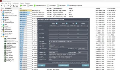

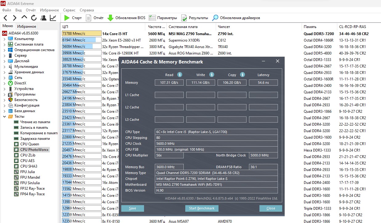

idelveys писал(а):
У меня cpu sa 1.055. Мать msi carbon z790. Память едит на 7200. Сейчас 6800 стоит ибо перегрев без обдува в аквариуме с 4090. Напряжение на памяти 1.36 v. + Ещё проц 13700k разогнан на 5.8 ГГц или 5.5 ГГц при работе всех ядер (все ядра включены p и e core). Поэтому не надо тут на мси..
Циферки что-то не очень у тебя...

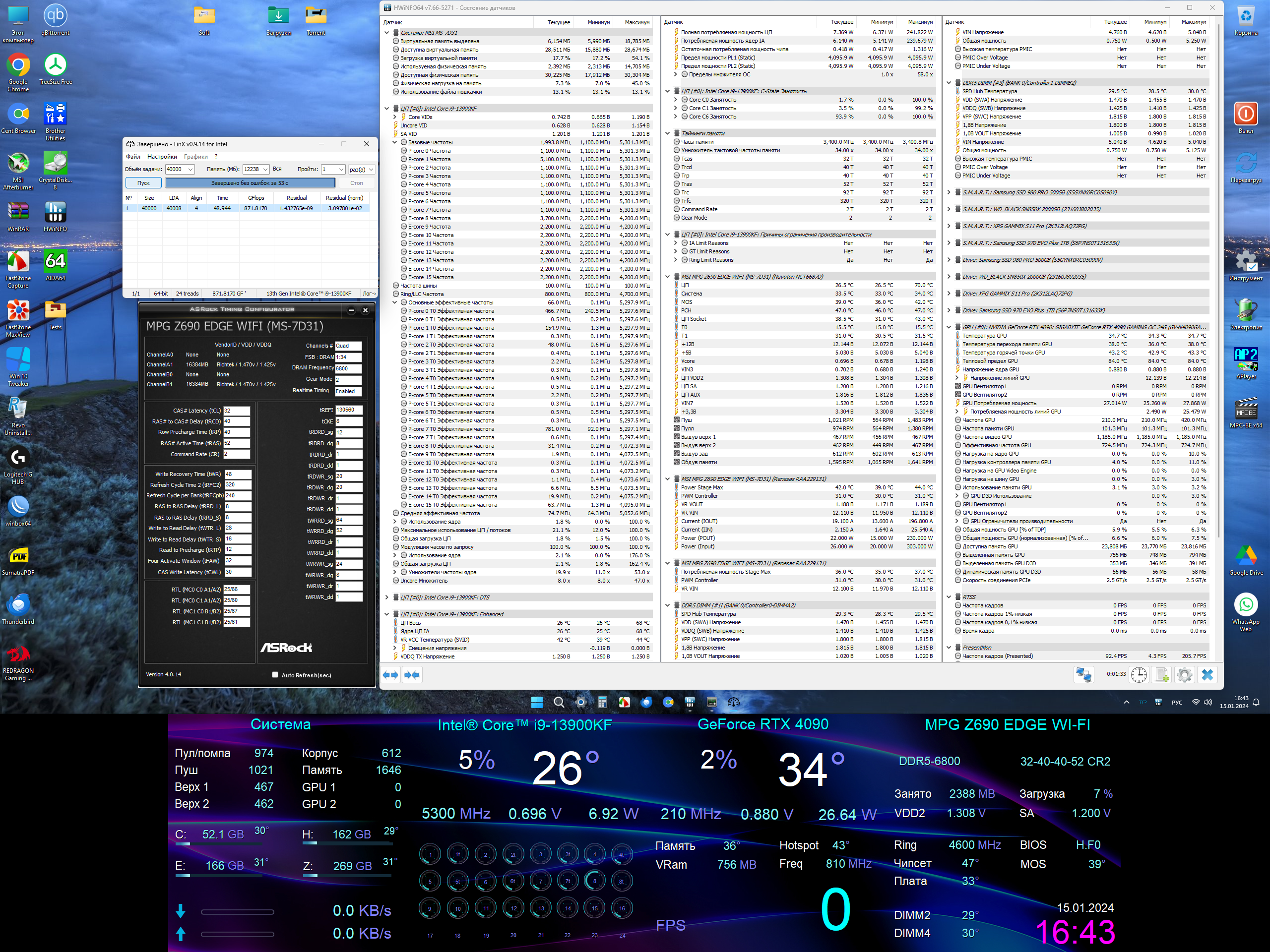

Cyborg писал(а):
Крутит, 830ГФлопс в 14 линксе
Крутит без ошибки, потому что меньше 1000 гигафлопугаев. А вообще 830 не маловато для 13700К и 7600? Или норм? У меня 1060+ на 6800 и 13900К на стоковых 55/43, а на 57/44 1110+ и на .13 и на .14. Но конечно с ошибкой заканчивает, на "чистый" тест не катит.

Cyborg писал(а):
13900 с большим кешем, может оно играет роль... Ну и тайминги может высокие...
Ну вот ради интереса оставил только 8 мелкашек, плюс занизил до 53/42 как в стоковом 13700K, на смешных 6800 с далеко не самыми ужатыми таймингами под марусин поясок, ещё и со всеми сберегашками и динамическими частотами. Всё равно больше чем 830, потому и насторожило :-)

Откуда: Samara
Фото: 46
Пенсионер600 Так я на объеме 35000 тестирую... На 40000 у меня 850-870гФлопс... Винда 10 может обновления какие стопят и надо переставить, конечно, с ддр4 не переставлял... Ну и процы+ разная память работают по разному... Короче гскилы эти 6800 32-40-40-52 приемлют, а вот на 7200 34-42-42-56 дают ошибку, причем в линксе, быстро выбило ошибку и это именно память. Вернул 7600 профиль и тест прошел...
