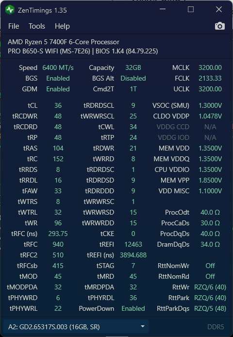

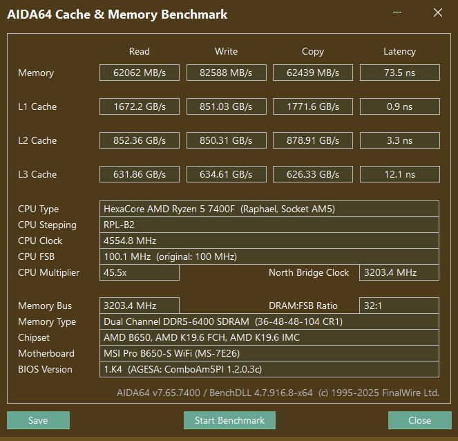

Народ, всех приветствую!
С минимальными расходами вошёл в AM5) Приобрёл самую медленную более-менее приличную память, какую только смог найти: Apacer NOX. EXPO у неё нет, только XMP. Единственное, что пока оптимизировал, поставил FCLK на 2133. Что разом прибавило 20% по чтению. Подскажите, пожалуйста, что можно с этой памятью сделать? Ну, кроме как поменять на другую;)

Что-то не пойму, как отредактировать... Сорян, всего лишь второе моё сообщение на форуме.
Возможно, я тут загнул) Просто не помню, сколько было, вроде 50к с чем-то, показалось, что 51к, но могу ошибаться(

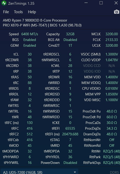

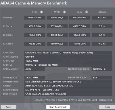

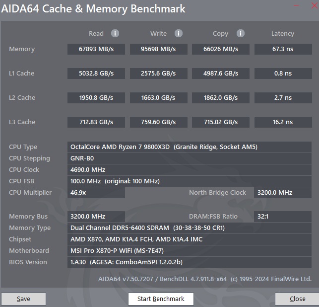

Уважаемые товарищи, многое прочитал, но ничего не понял... Подскажите пожалуйста. Собрал систему на 9800х3д х870 матери и памяти от teamgroup с hynix банками и профайлом на 7200 мгц сл34 таймингами (да, не знал про контроллер, думал больше - лучше) . В итоге поменял на 6400 сл30, не нравятся задержки и чтение, может кто подскажет как оптимизировать? или попробовать на кл 28?
1.jpg [ 105.17 КБ | Просмотров: 570 ]
2.jpg [ 101.54 КБ | Просмотров: 570 ]
Регистрация: 17.02.2019
RonbI4 Ты ниже 60 ns не уйдешь на 9800х3Д особенность такая у 9000 серии.
норм задержка ..она у 9800 высокая .. ниже 65 почти нереально уйти
попробуй CL28 ..tRFC 384
вольтаж на память надо будет поднять 1.45в
