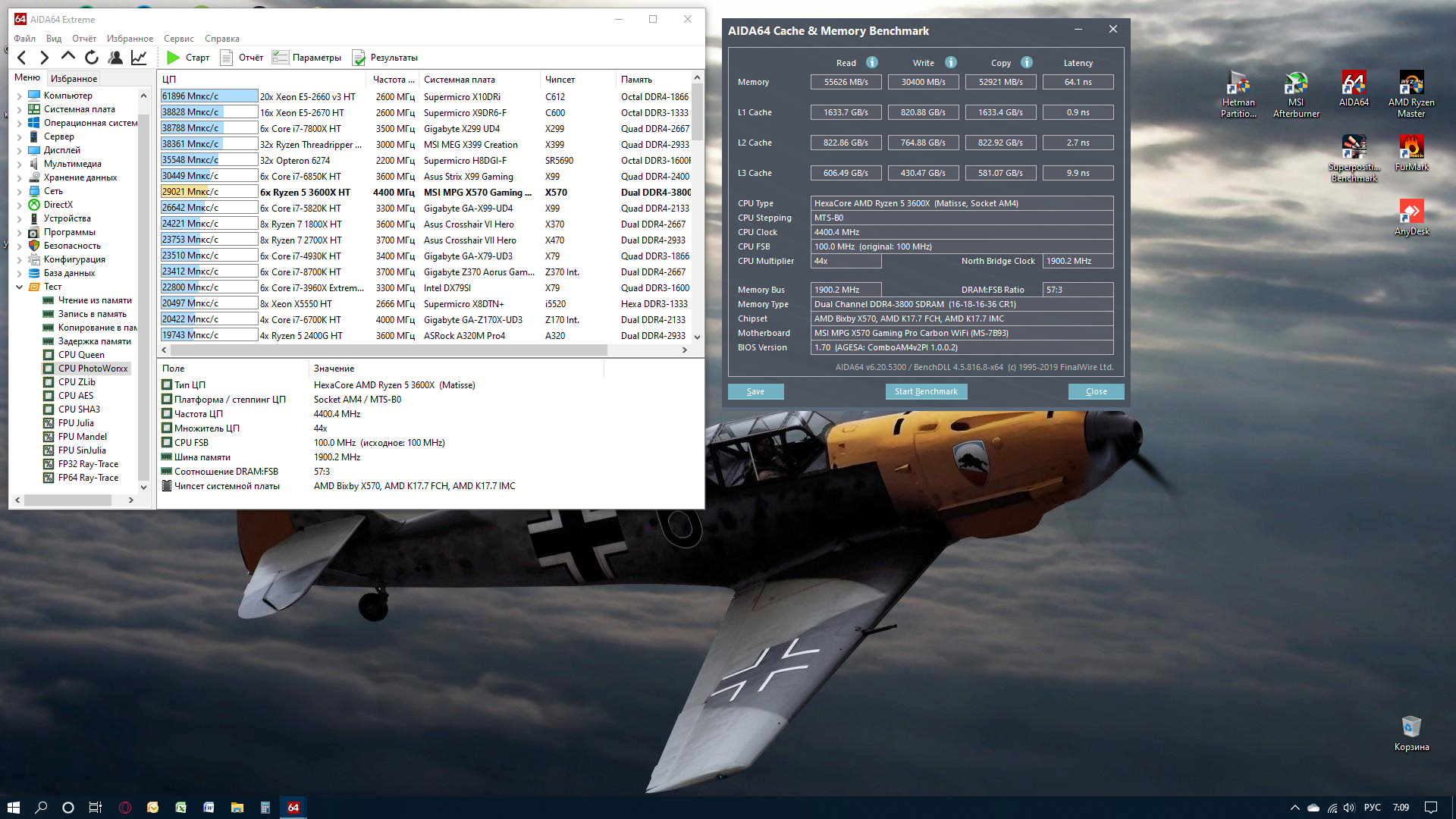

Купил вчера память BL2K8G30C15U4RL (Micron E-die) взамен проблемных G.Skill Aegis F4-3200C16D-16GIS (Samsung C-die, отказывались работать на своей штатной частоте 3200Мгц, только на 3000 заработали).
Посоветуйте как приблизиться к заветной частоте Infinity Fabric (1800Mhz x 2 = 3600).
Система Zen+ R5 2600 сток, мать B450 Steel Legend. Попробовал различные пресеты "Safe" из калькулятора, стартовало максимум на 3600CL16, но TM5 сыплет ошибками. Пробовал понижать частоту до 3266Mhz, количество ошибок уменьшается но не исчезает.
Возможно ли такое, что у меня уже со вторым комплектом памяти проблемы с частотой выше 3000Mhz, значит сам камень R5 2600 какой то неудачный мне попался?
Вложил скрин с калькулятора (красным выделил те параметры которые были применены), также максимальный результат старта системы с бенчмарком аида
53552
53553
Ну что ребята совет дадите в какую сторону мне дальше копать?
Непонятно какие значения у вас выставлены и какие напряжения, сопротивления. Камень не при чем, нужны нормальные скрины.
Пробовал сначала 3600 Пресет Safe, все значения применённые выделил красным:
53553
Затем попробовал 3400 Пресет Safe + Bad Bin
53555
На обоих настройках происходят ошибки в тесте TM5, но система стартует
Это не так работает, нельзя просто взять и выставить все тайминги, даже из пресета сейв, есть определенная методика, почитайте шапку и опять же, напряжения, сопротивления? Пример скринов тоже в шапке есть. Начинайте с 3400, до 3600 ещё далеко.
Методика тестирования тоже какая у вас?

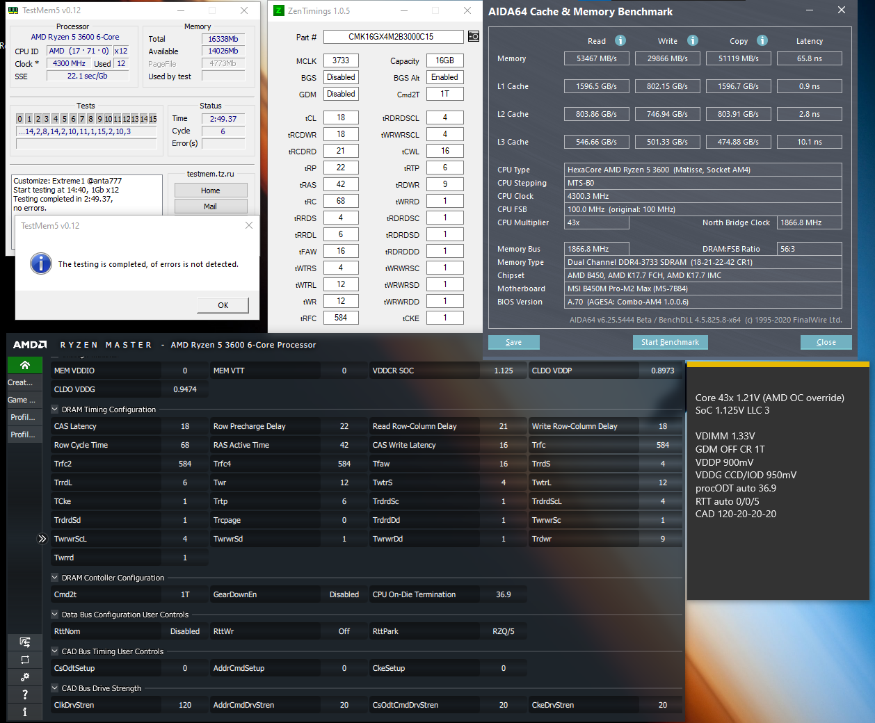

Регистрация: 13.07.2020
ну вот вроде хорошо получилось понизил
SOC 1.100 -> 1.050
VDDG CCD 1.050 -> 1.010
VDDG IOD 1.050 -> 1.010
прошел тест TM5@1usmus и в CB20 5200
а вот блин Linx 4096mb нажал старт и сек через 5 комп ребулся.. ненаживу linx он слишком мазохист какой то.. если забыть linx то вроде так все норм.. :?:

В общем решил начать с низу, скопировал настройки XMP профиля от Crucial Ballistix 3600Mhz 16-16-16-38-58 @ 1.35v на таких же чипах D9WFL (MT40A1G8SA-062E:E) (но наверное отборных)
Установил рекомендуемые сопротивления из калькулятора:
ProcODT=53.3 /
Termination Block RZQ/7-OFF-RZQ/5
CAD_BUS=24 везде
GDM=Enable
Завелось сразу же на 3600Mhz (прогруз до винды, тесты), но стабильность появилась лишь на 3200Mhz скрин https://files.fm/f/m2cyk4u9
Методика тестирования - пока TM5 базовый тест

Регистрация: 28.06.2020
Фото: 17
SRV1977 писал(а):
Ну значит хороший результат для Вас!
ну что вы температурите по пустякам :) Я же новичок.
По гайду из шапки получились стабильные 3200CL14 напряжение DRAM=1.35 SOC=1.0125. Параметры взял только основные (как написано в шапке, выделенное красным)
Результат: https://files.fm/f/awdwc4fe
