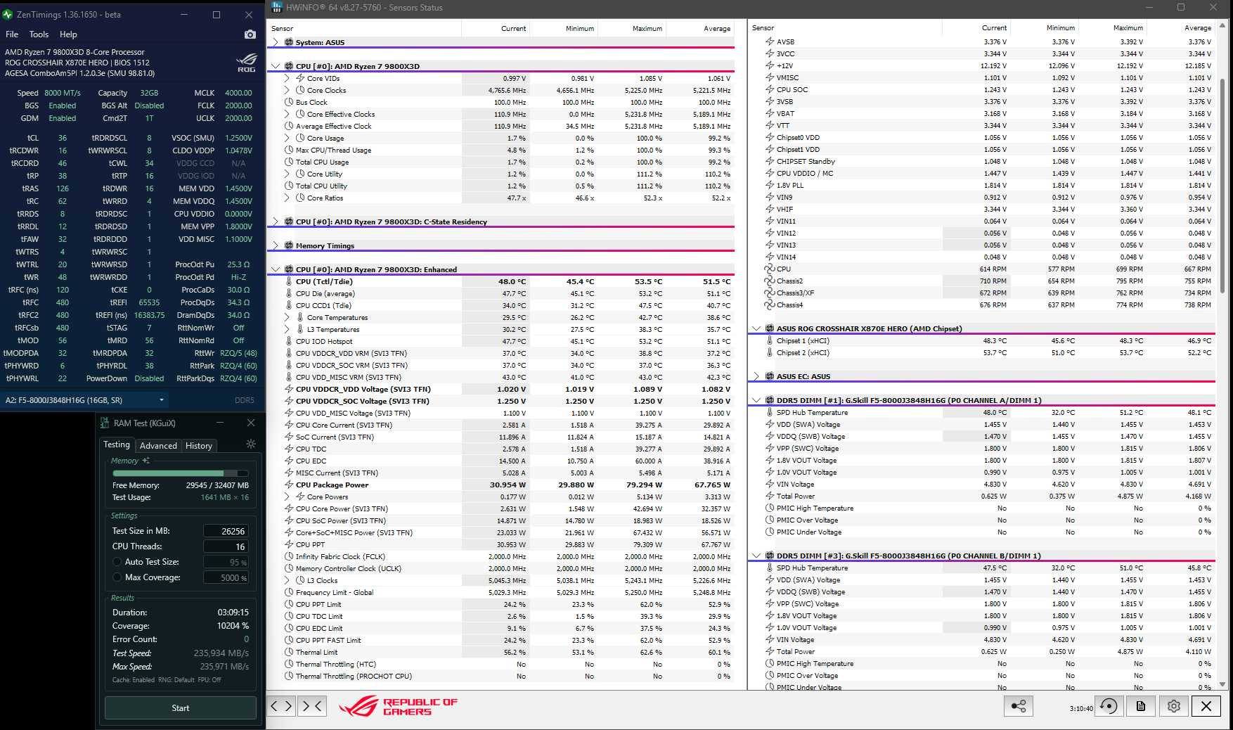

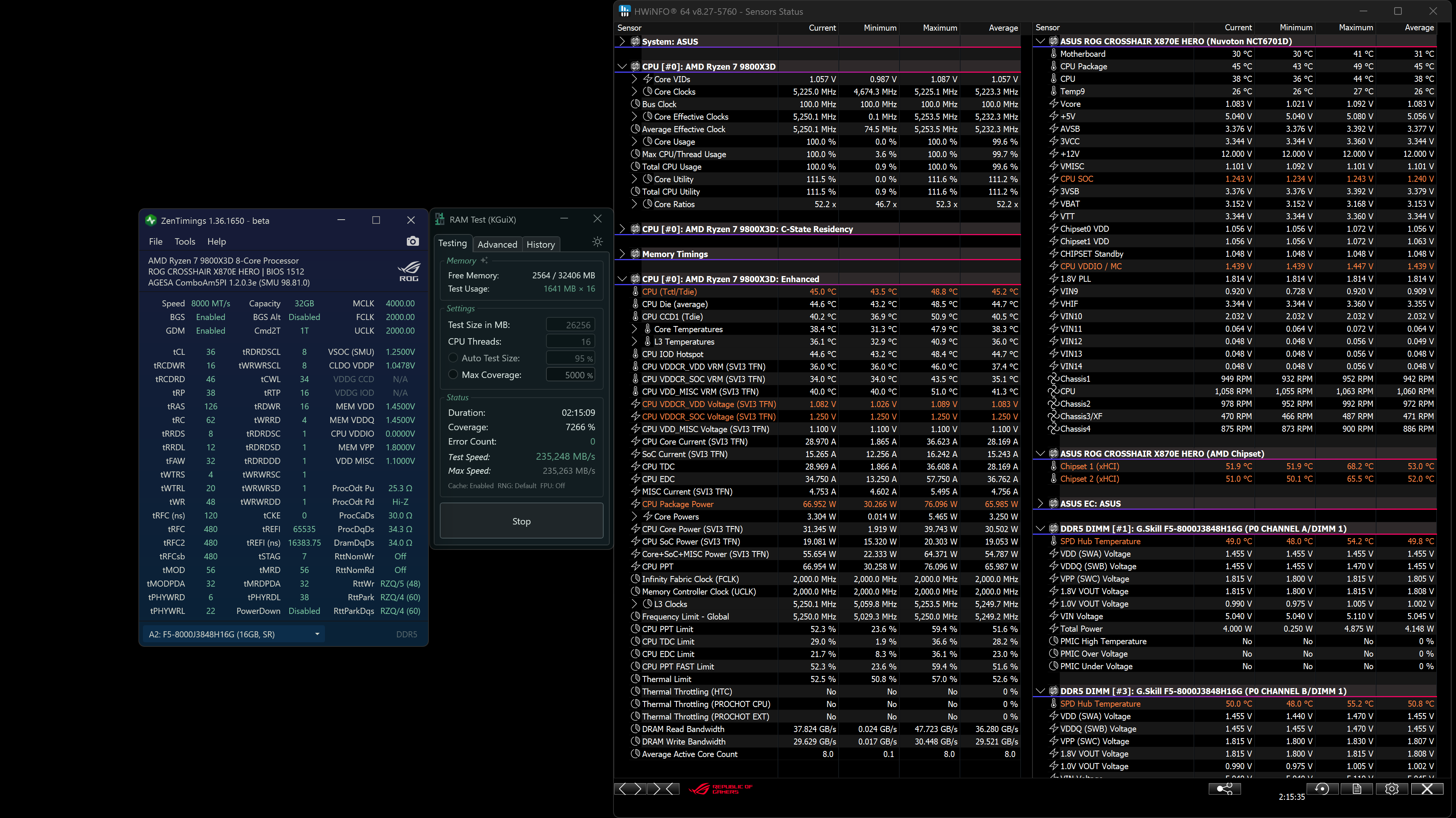

А у кого-нибудь на AGESA 1.2.0.3e получилось так, что теперь для стабильной работы Karhu теперь необходим высокий Vsoc? У меня пресет CL36 раньше на 1.05 спокойно работал, много раз тестировал по 5+ часов. А на новом биосе 1512 с AGESA 1.2.0.3e даже c Vsoc 1.15 ошибку выдало на 1:12. На 1.25 все пучком вроде как.
В подтверждение могу сказать вот еще что. У меня дома 2 компа с X870E Hero, на втором был пресет CL38 с ленивыми таймингами, там человеку не критично было. Так вот, я там тоже обновил биос вчера на эту агесу, так у него карху ошибки сыпать начала на почти стоковом EXPO профиле с вариантами Vsoc 1.05 и 1.15 на 20 и 35 минуте. Я короче, ему вбил туда свой CL 36 и бахнул 1.25. 3 часа полет стабильный. На своем компе прогнал Карху 2 раза по 2 часа и сегодня еще 1.5 часа, 0 ошибок.
С чего все началось. Тут человек (Ohana) собрал сборку с такой же материнкой (тоже новый биос 1512), процем и памятью, мы с ним в ЛС списались и он так же сказал, что на 1.25 у поехали тесты более менее, а с Vsoc ниже даже testmem5 мог повесить комп.
тест на моем пк
mem1512_Karhu_2.png [ 916.5 КБ | Просмотров: 417 ]
тест на втором пк
1.25.png [ 316.17 КБ | Просмотров: 417 ]
