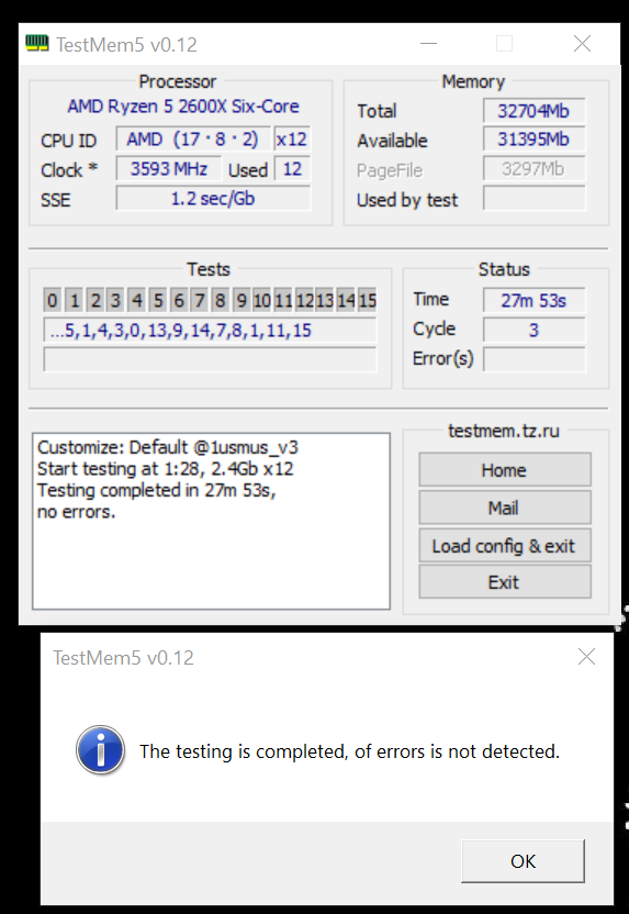

Leon75 я по этим видосам тоже делал, к сожалению результат 3466. И поднятие напряжения до 1.45 ни чего не даёт. Хотел бы 3533, но увы ни какие тайминги не помогают. Может надо procodt ещё крутить, кадбасы там я не знаю. Такие тонкости ни в одном мануале не описаны как найти максимум для планок. Потом в процессе стабилизации да, но на начальном этапе ни кто об этом не говорит. Может чот надо крутнуть и полетят.... Народ ещё тут не сговорчивый, знают и молчат, каждый раз надо выуживать инфу по капле. Ни кто не скажет мол у меня так было, надо вот это переключить вот так. Неееет всем нравится что бы окружающие страдали. Порода такая видимо.

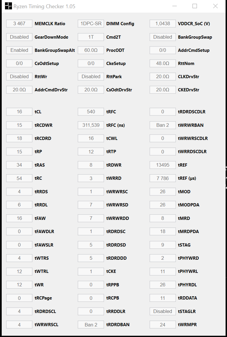

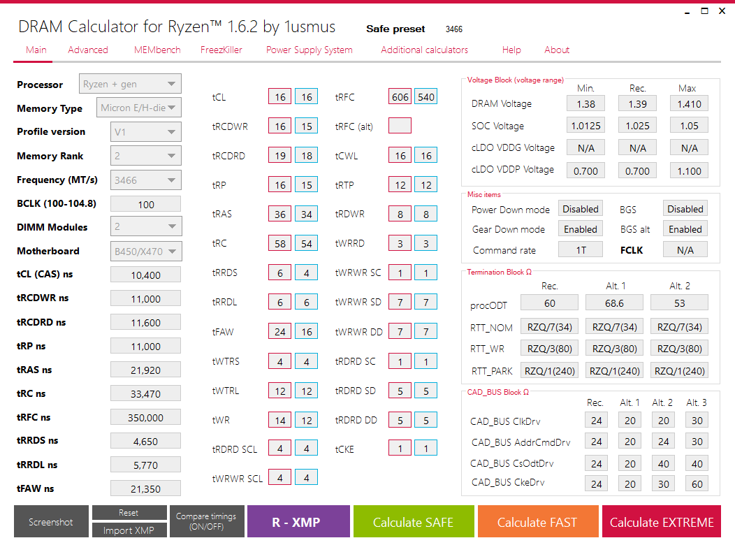

вот немного ещё причесал, ничего так получилось вроде между фаст и сэйф нечто среднее
можно ещё крутить третичные, но на ПСП или не влияет или даже на уровне погрешности оказывает негативное влияние как мне показалось.

Видимо так и оставлю, закрываю ящик, надоело это всё уже :-( :bandhead: контроллер в проце видимо слабый да и сам он на разгон очень дохлый, это тоже результат хороший для двуранков

Тм5 не показатель. Надо ещё на ночь оставить memtest и потом пару часов OCCT.
