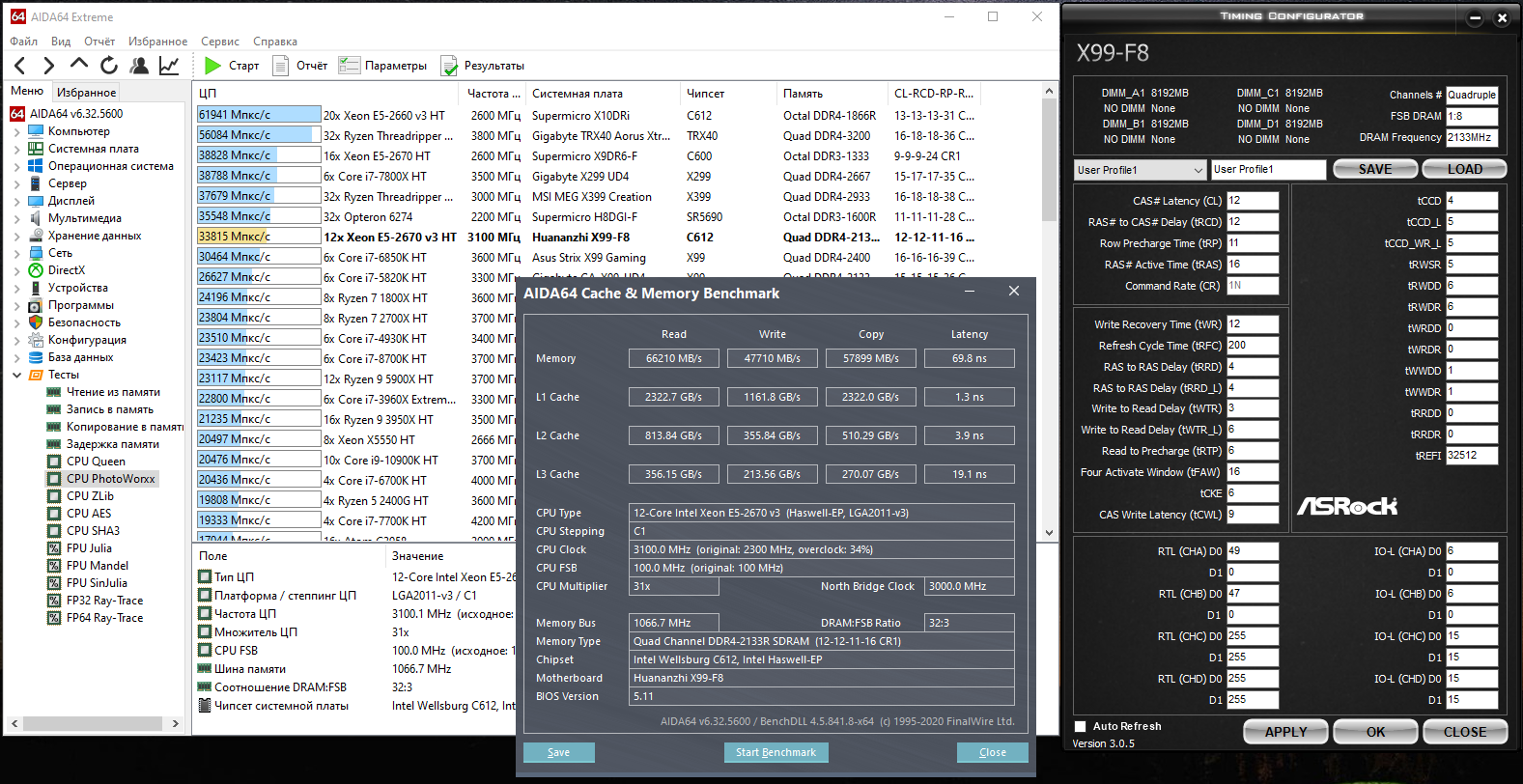

можно поизголятся всяко-разно : опустить tCWL до 8(минимум tCL-4 для однорангов и по СPUPhotoWorxx cмотришь есть ли приход от этого опускания) и tRAS до 16(12 это будет твой минимум) эт если науке уже не следовать и хочется поэкспериментить ;)
Поэкспериментировал, вроде стабильно остановился на таких результатах. Спасибо за наводки :)
IMG_20210306_104013.jpg [ 4.68 МБ | Просмотров: 2332 ]
Screenshot 06.03.2021 11_34_46.png [ 474.46 КБ | Просмотров: 2332 ]
А есть какой-нибудь способ загружать профиль в AsRock Timing Configurator автоматически при старте винды?

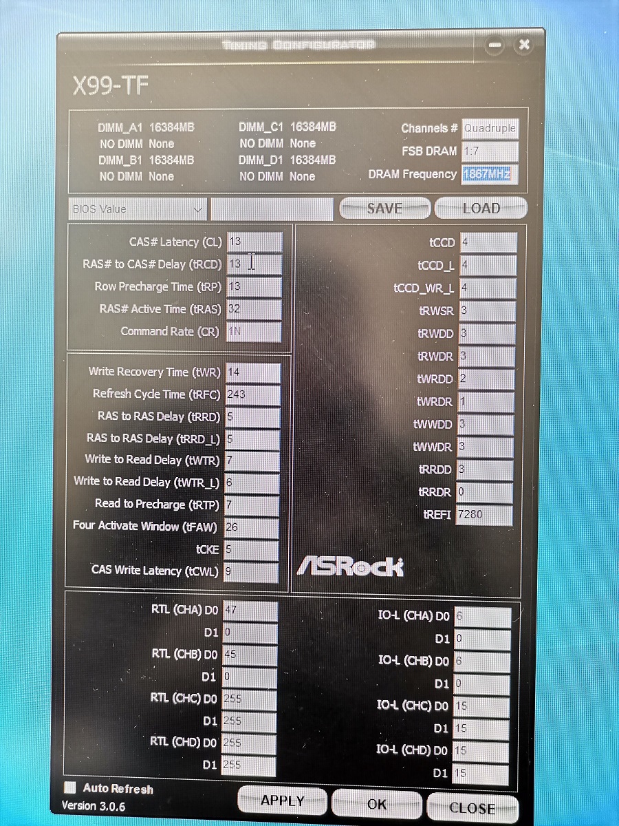

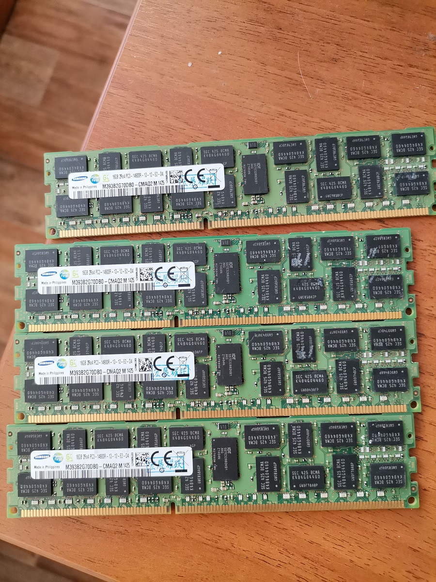

Мне таки пришла нормальная память DDR3 1866 Samsung, ну как нормальная, по маркировкам :)
Таблицу попробовал, не завелось. Пашет на стандартных.
Если многоуважаемых специалистов не затруднит подсказать чего покрутить можно, как бы не стыдн опризнаться, сам как бы занимаю должность и обязанности которые обязывают это понимать, но я никак не пойму за что надо зацепитсья что бы вычислить значения параметров.
Надеюсь BOBKOC и сейчас меня оболдуя не бросит :)
IMG_20210311_093016.jpg [ 572.41 КБ | Просмотров: 2063 ]
IMG_20210311_110826.jpg [ 498.61 КБ | Просмотров: 2063 ]
ну да нормальная, но не то чтоб православная :D ибо С не Y ;) , cоотв на 2133 шансов маловато:
но попробовать стоит(что на 2133, что на 1866) такое:
для начала:
12-13-13-31-12-240-5-6-6-21-45-10
11-13-13-31-12-240-5-6-6-21-45-10
11-12-12-31-12-240-5-6-6-21-44-10
10-12-12-31-12-240-5-6-6-21-44-10
10-11-11-31-10-240-4-5-5-18-43-10
ну и в пределе(+- ;) ) для 1866
8-9-9-24-8-240-4-4-4-18-36-8
вообщем главное trfc=240(ибо чипы 4G) и tCWL не выше 10(для DDR3&x99) соблюдать
К сожалению такие параметры не взлетели вообще
BOBKOC писал(а):
12-13-13-31-12-240-5-6-6-21-43-10
2133 с такими параметрами ошибок совсем мало, всего 4 и сыпятся крайне редко.
Пока буду смотреть
А так попробовал все варианты, все запустилось кроме самого "резкого", но о стабильности я отписал
ну тут либо не заморачиваться либо подправить некоторые параметры в биосе Обсуждение и разгон оперативной памяти на китайских Х99 #17033583
ну раз минималки для 1866 не взлетели, то тогда чтот из этого опробовать ;) :
8-10-10-26-10-240-4-5-5-18-43-8
9-10-10-26-10-240-4-5-5-18-43-9

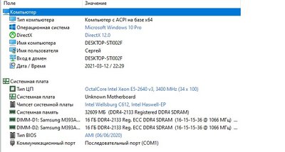

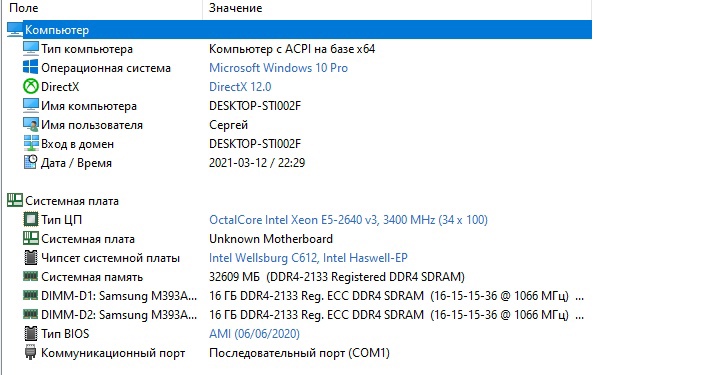

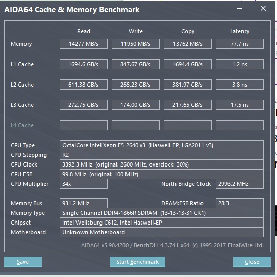

Здравствуйте! Помогите разобраться с низкой скоростью памяти😉

Регистрация: 19.12.2020
Откуда: Россия
Serz в одноконале стоит
Добавлено спустя 1 минуту 15 секунд:
и тайминги конские
Добавлено спустя 1 минуту 34 секунды:
и частоту поменяй
Добавлено спустя 3 минуты 16 секунд:
В шапке все есть,туда Путь.
Вовкоса уже паходу замучили одним и темже.
14900kf@Arctic iii 360@Z790 AORUS ELITE AX-W@Adata-XPG@Asus_TUF_RX7900GRE
Регистрация: 13.03.2021
и тайминги конские
и частоту поменяй
Ссылки хоть можно, а то пол часа искал, не нашёл как сделать двухканал, таймини в Биосе не изменить, частота потдерживаемая процессором 1866, вроде так
Откуда: Россия
Serz плашку переставь в другой слот,
так то инфы с вас море.че у вас за агрегат)))
xeon e5 2640v3. Samsung ddr4 2133, 2 планки по 16, мать х99 простая , 2 сорта под оперативу, причем, если оставить одну планку в черном слоте, комп не запускается
Регистрация: 30.03.2017
Откуда: Москва/Вешняки
Фото: 11
Serz писал(а):
х99 простая
ну наверно она настолько простая, что одноканальная :rofl: , соотв. смотри сколько винда в диспетчере задач памяти видит и если 32gb, то точно одноканальная ;)
