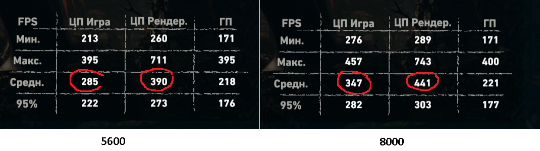

По кучке денег за конфиг заметнее будет :-D
Добавлено спустя 41 минуту 29 секунд:
Хоть ты на тесте всё в видюху усадил, но по таблице видно, что на ddr5 8000 система заметно больше кадров подготавливает.
Так то да , просадки меньше будут :ok:

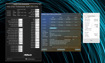

Приветствую всех, хочу поделиться результатами настройки XMP профиля на MSI B760 Tomahawk DDR5 с i5 13500, память KF564C32RSAK2-32, возможно кому-нибудь пригодится как отправная точка.
Screenshot 2024-01-08 005555.png [ 1.26 МБ | Просмотров: 910 ]
