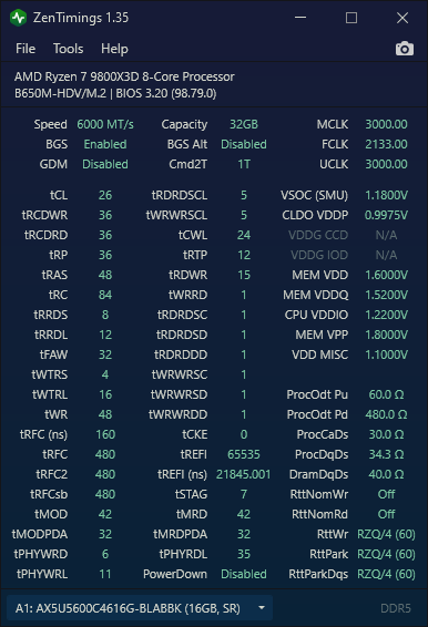

Погонял я память на 9800х3д, 6000 26 вроде как даже лучше 6400 28..скорее всего из за того что на 6000 стабильно trcd 36 а на 6400 только 38
На памяти стоит 140 мм обдув

anta777 писал(а):
А где скриншот из зентаймингса?
ZenTimings
anta777 писал(а):
И почему не выключен гипервизор?
Отключил

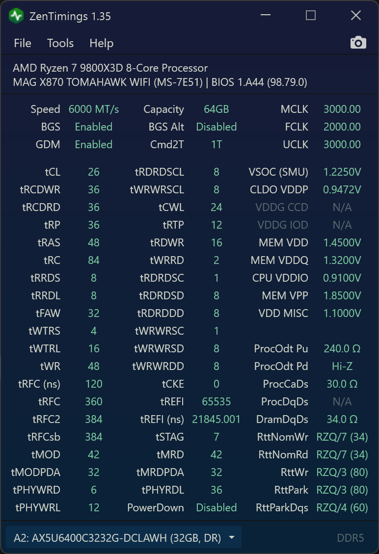

Fox
попробуй ..может потянет
но у меня обдув
ZenTimings_Screenshot.png [ 157.75 КБ | Просмотров: 950 ]

dmitrij31
6000 26-36-36 VDD~1,47V
6000 26-35-35 VDD~1,56V
Vsoc~1,10V
Но имхо оно того не стоит, у меня 6000 28-36-36 VDD~1,37V.

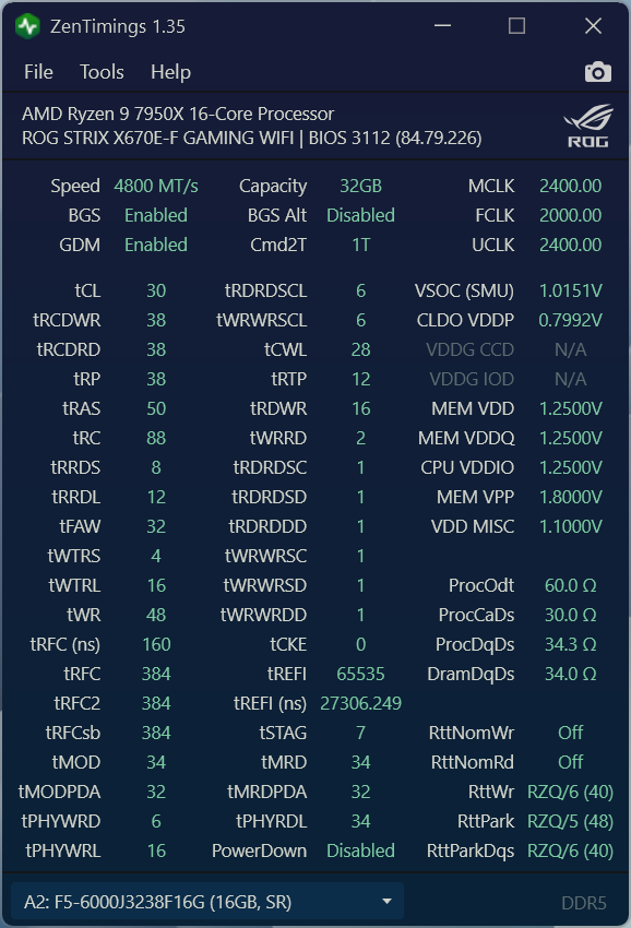

Всех приветствую.
anta777
Нужен ваш совет по данной настройке.
Пробовал ставить как в шапке 4400/2200, но даже при Vsoc 1.3 система не стартует.
В данный момент vsoc=auto, vddp=auto, fclk=auto, MCR=disable, UCLK=MemCLK, nitro=auto(1/2/0),RFC по таблице для 4800mt(m-die)
GDM пока не стал отключать.
Остальные тайминги оставил от прошлой настройки на 6000.
Вы писали, что сами используете 4800 при V1.2 на память.
Возможно что-то ужать из таймингов или скорректировать вольтаж?
4800mt.png [ 65.47 КБ | Просмотров: 892 ]

VDDIO=1.150
VDDQ=1.200
SCL=4
TableDRAM(simple+обычная) bit.ly/3rTIBLv bit.ly/32WnkTU
