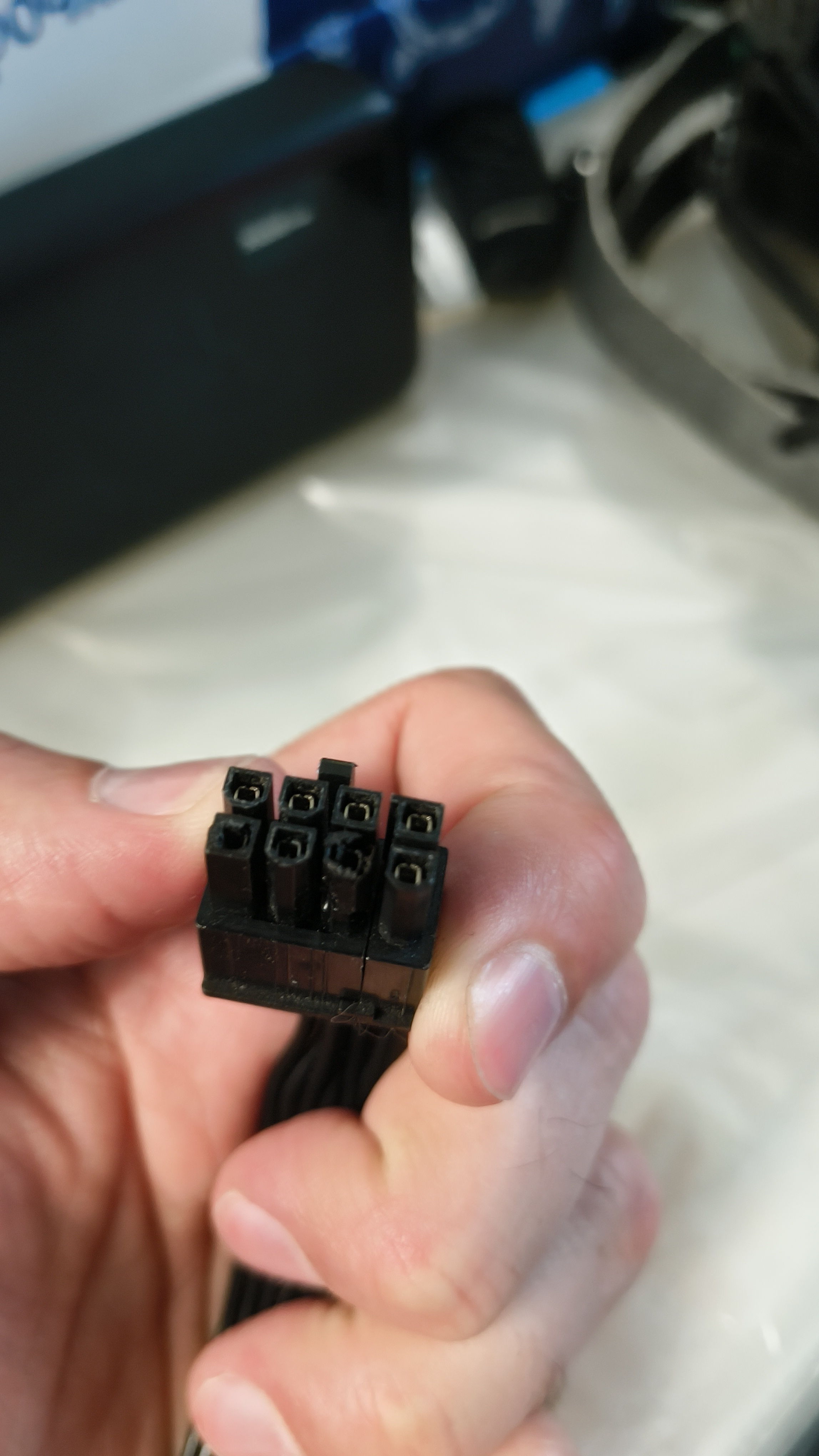

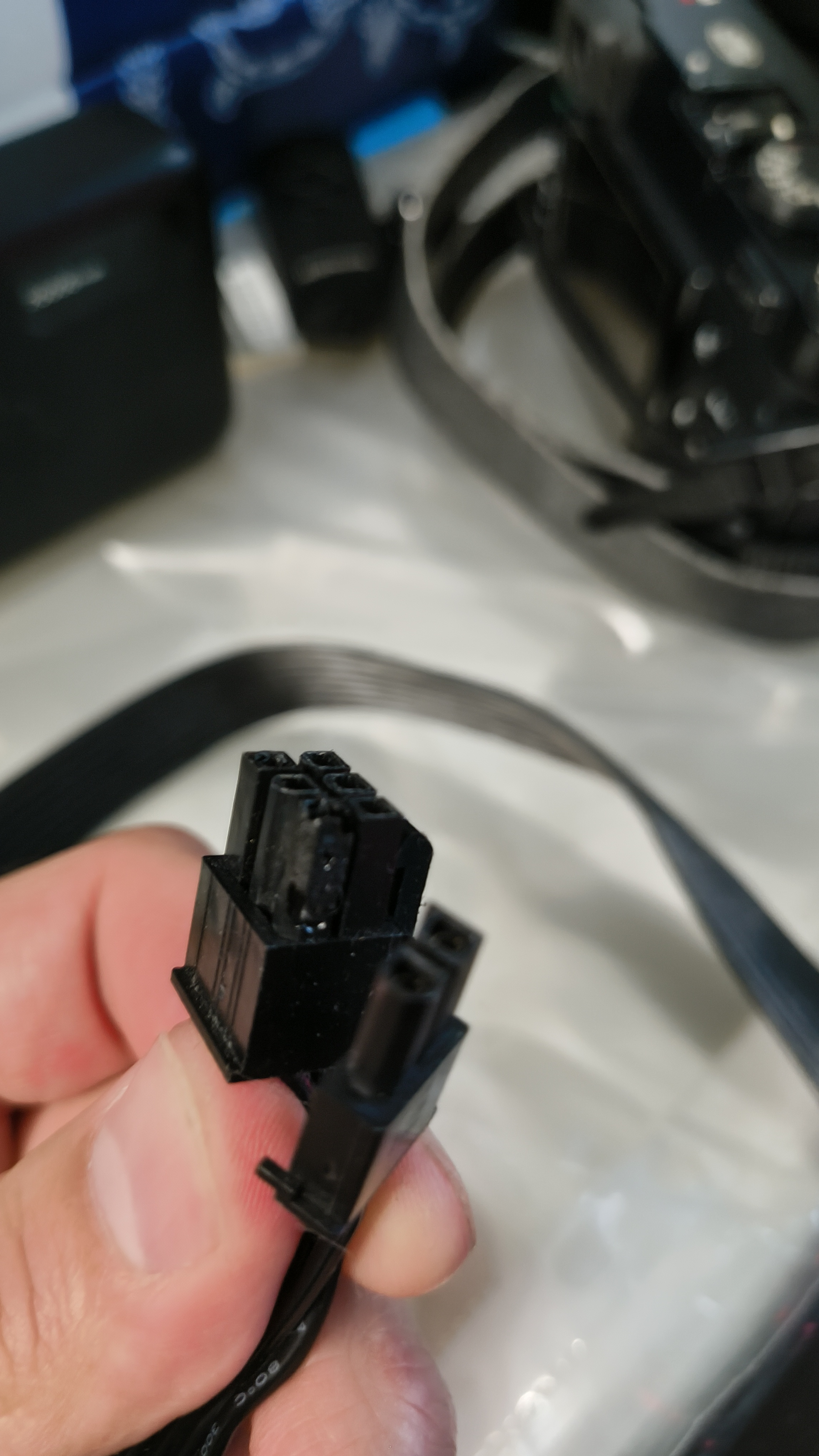

Вопрос к знатокам. Блок вроде прем. Silverstone Gold. Но начали гореть штекер провода к видеокарте, уже третий сгорел за год и в одном и том же месте. Не могу словить причину. Сегодня запустил тест памяти с не стабильными настройками и через 40 минут, запустил OCCT и сразу экран отключился, компьютер завис и не включается экран. Разбираю, опять провод в том же месте, может это быть связано со стресс тестом памяти?
Вопрос это провода такие левые (родные от блока) плохой контакт вероятно или это блок питания пора на ТО вести?
а ты упорный, мне бы одного раза хватило чтобы избавиться от всей цепочки комплектующих (вк+бп). хотя бы застрахуй имущество от пожара, раз настолько лень разбираться с причинами.

Konstantin_by писал(а):
приводить к скачкам в компьютере при стресс тестах например
- ну ты же понимаешь что если у тебя горит только кабель к видеокарте то и проблему надо искать там. При чём тут тест памяти или процессора?))) Ну ты проверял сколько у тебя видеокарта в стресс-тестах потребляет и сколько туда приходит "кос" ? Тепловизор есть, проверь под нагрузкой насколько кабель и сам разьём греется на видеокарте, проблема явно или с плохим контактом, или с тем что кабель говно и условно может "тянуть" 150ват а ты его грузить на 250 из-за чего он греется сильнее допустимого.
