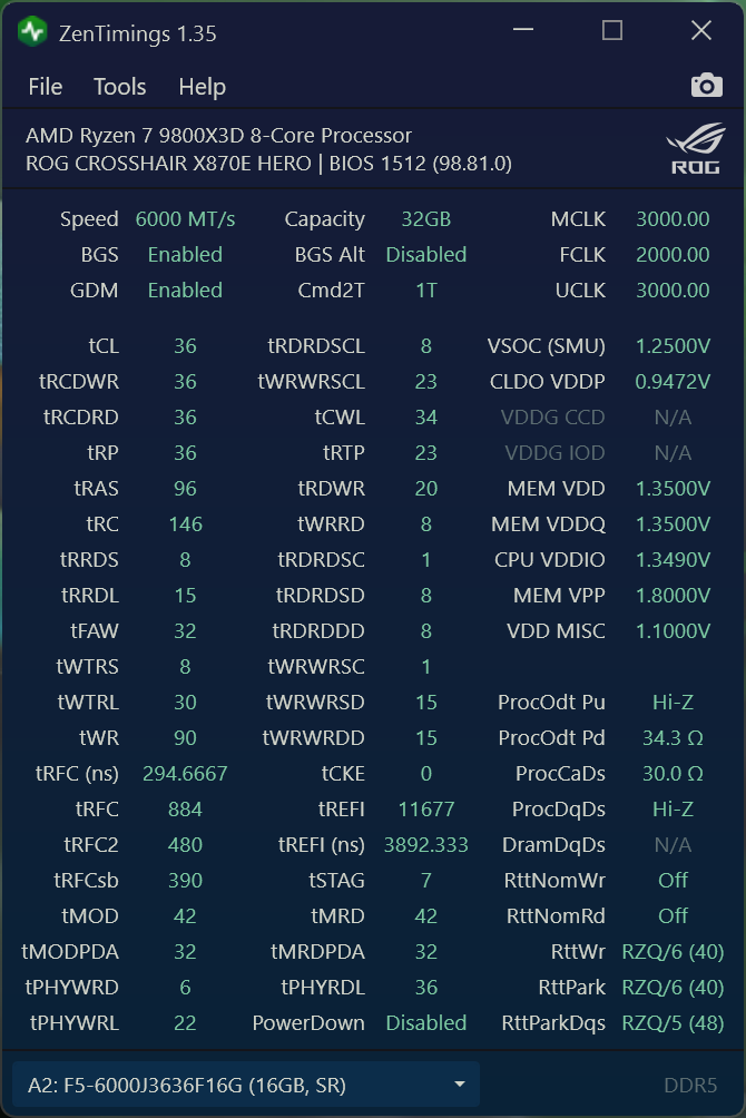

Ребят, буду признателен за помощь.
Тюнингом памяти никогда в жизни не занимался, начал почитывать инфу, пока еще не натянул на голову.
Есть такая память: G.Skill Trident Z5 RGB [F5-6000J3636F16GX2-TZ5RS]
Профиль DOCP I
ZenTimings_DOCP I.png [ 80.18 КБ | Просмотров: 1362 ]
Что на базе этого профиля можно минимально подкрутить, что немного оптимизировать память?

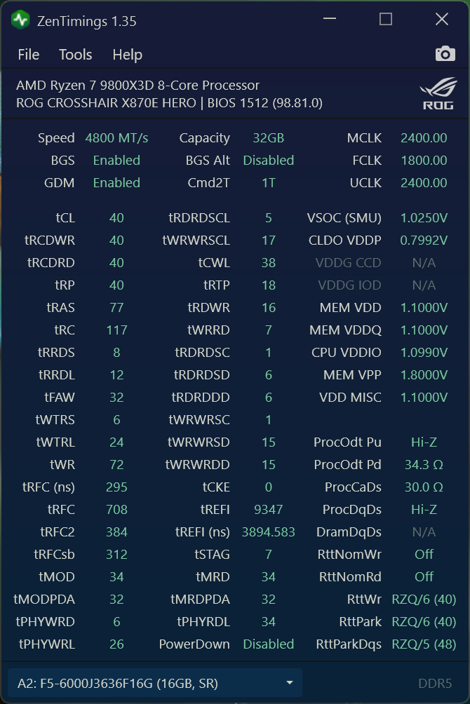

Для инфо:
Дефолтный профиль
ZenTimings_Default.png [ 79.07 КБ | Просмотров: 1362 ]
У меня такая же на чипах самсунг, настроено на 6000/30 при минимально возможном напряжении. RC уже не дожать по формуле, RFC тоже ниже не выставить. Можно настроить на 6400/32 ценой повышения напряжения и температуры на 10С. GDM off не получилось запустить ни с какими настройками/частотами. Поскольку для х3д частота памяти не так критична, планирую на днях погонять вообще на 4400.
7841578416
Судя по отзывам в ДНСе эта же память уже на чипах hynix и гонится веселее. Может тебе повезло больше, хотя на скрине такие же настройки хмр, как у меня.

Ох, сколько новых понятий) Буду потихоньку разбираться.
Спасибо.
