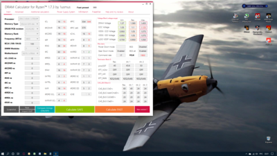

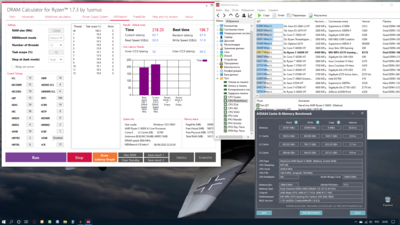

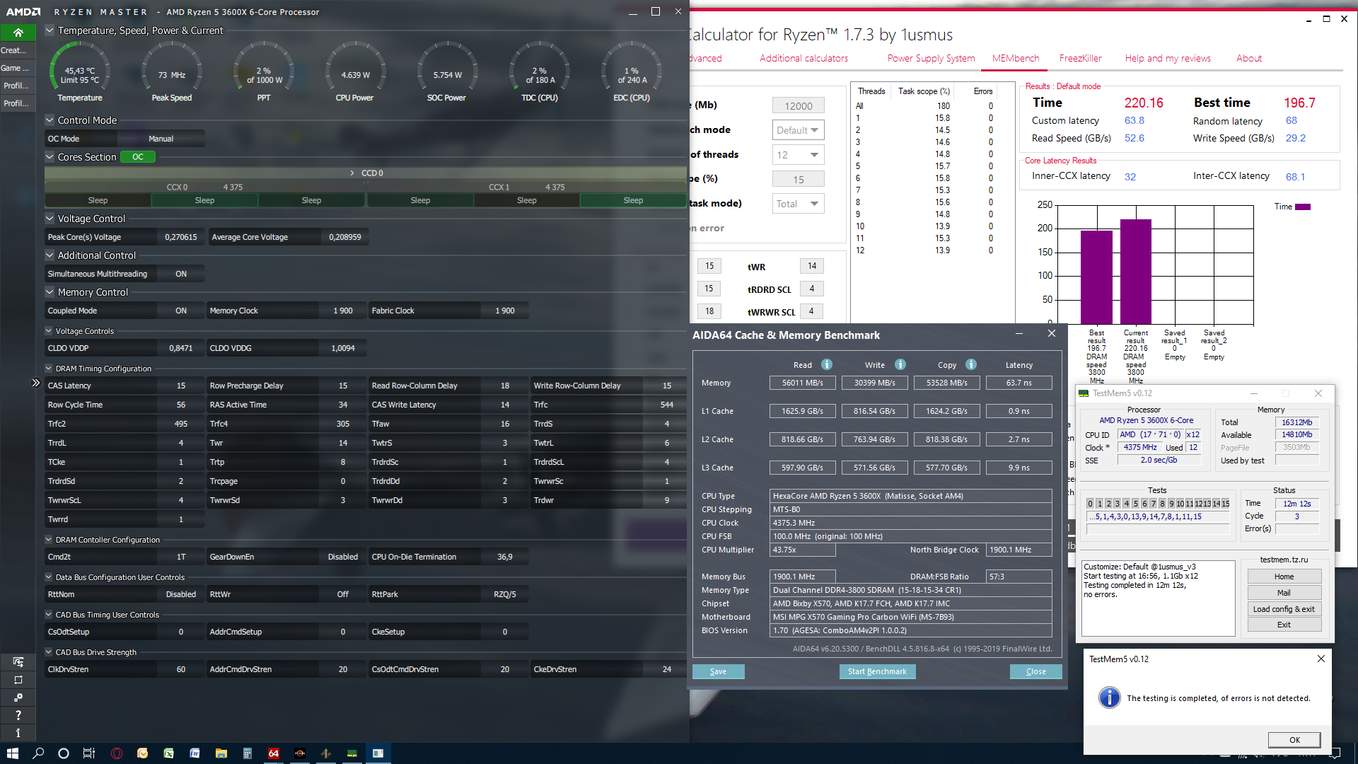

Всем привет! Для статистики: Micron E-die 3800/1900CL15.
Система:
AMD Ryzen 5 3600X@4375MHz 1.285V
MSI MPG X570 Gaming Pro Carbon Wi-Fi PCIe Gen4;
DDR4 2x 8Gb Crucial Ballistix [BL2K8G36C16U4BL] VDRAM -1.44V (BIOS) 1.472V фактический максимум; VSOC -1.050V (BIOS) 1.080V фактически; VDDG CCD/VDDG IOD -1.010 (BIOS) 1.0094 фактически; VDDP -0,85V (BIOS) 0,8471V фактический. Во всех случаях на CPU и на SOC LLC 2 Level, частота VRM 400KHz.
Снимок экрана (27).png [ 824.45 КБ | Просмотров: 603 ]
DRAM Calculator с таймингами, чаастотой и напряжениями, хотя ни пкервичные, не напряжения не совпадают.
Снимок экрана (30).png [ 964.35 КБ | Просмотров: 535 ]
и еще из DRAM Calculator:
Снимок экрана (31).png [ 643.99 КБ | Просмотров: 535 ]
В принципе думаю на этой Agesa предел.
Добавлено спустя 9 минут 19 секунд:
The KMS писал(а):
ты не заметил что TWR, масштабируется напряжением?
Заметил, но не линейно как tCL, а как то очень и очень неоднозначно. Так же может масштабироваться и tRFC, но там уже другие напряжения (или отборность чипов).
