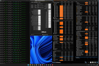

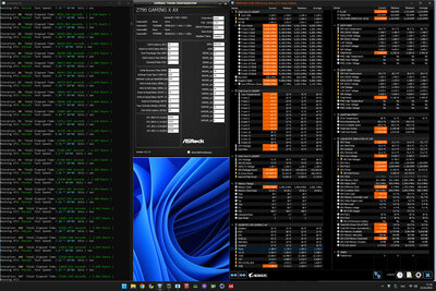

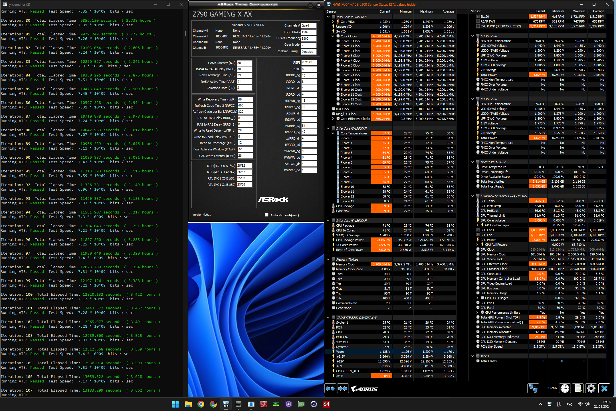

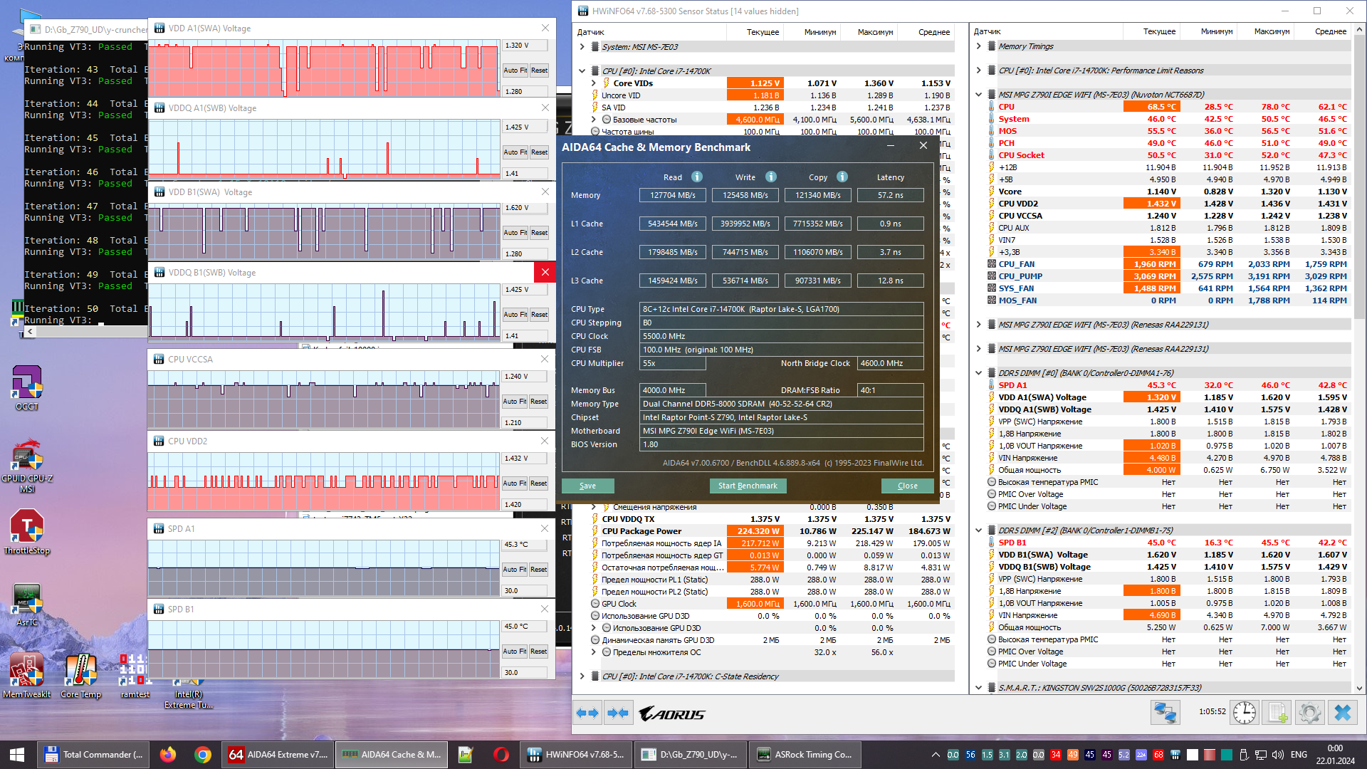

Какие tCCD_L/tCCD_L_MR использовать здесь? Никогда не трогал в DDR5, захотел :)
tCCD_S=8 выставил.
6800CL30 1.450V VT3 450pass.jpg [ 3.12 МБ | Просмотров: 1028 ]
6800CL30 1.450V VT3 100pass.jpg [ 3.2 МБ | Просмотров: 1028 ]
Добавлено спустя 3 минуты 58 секунд:
P.S. Сразу скажу - это второй комп. Планирую 13600KF свапнуть на 14700KF. Почему не 7000CL30 или 32? Потому что 7000CL30~1.53V DRAM VDD, что не хочется на 24/7 + на 7000 tRCD 41 уже, а на 6800 39, разница есть и предпочтение отдал 6800. 7200 не стабильно банально, это давно нужно понять для 4 DIMM плат, что 7400 и выше просто нет.
ну, по идее, = 16/64 и 13/52(tCCD_L_WR/4=tCCD_L)

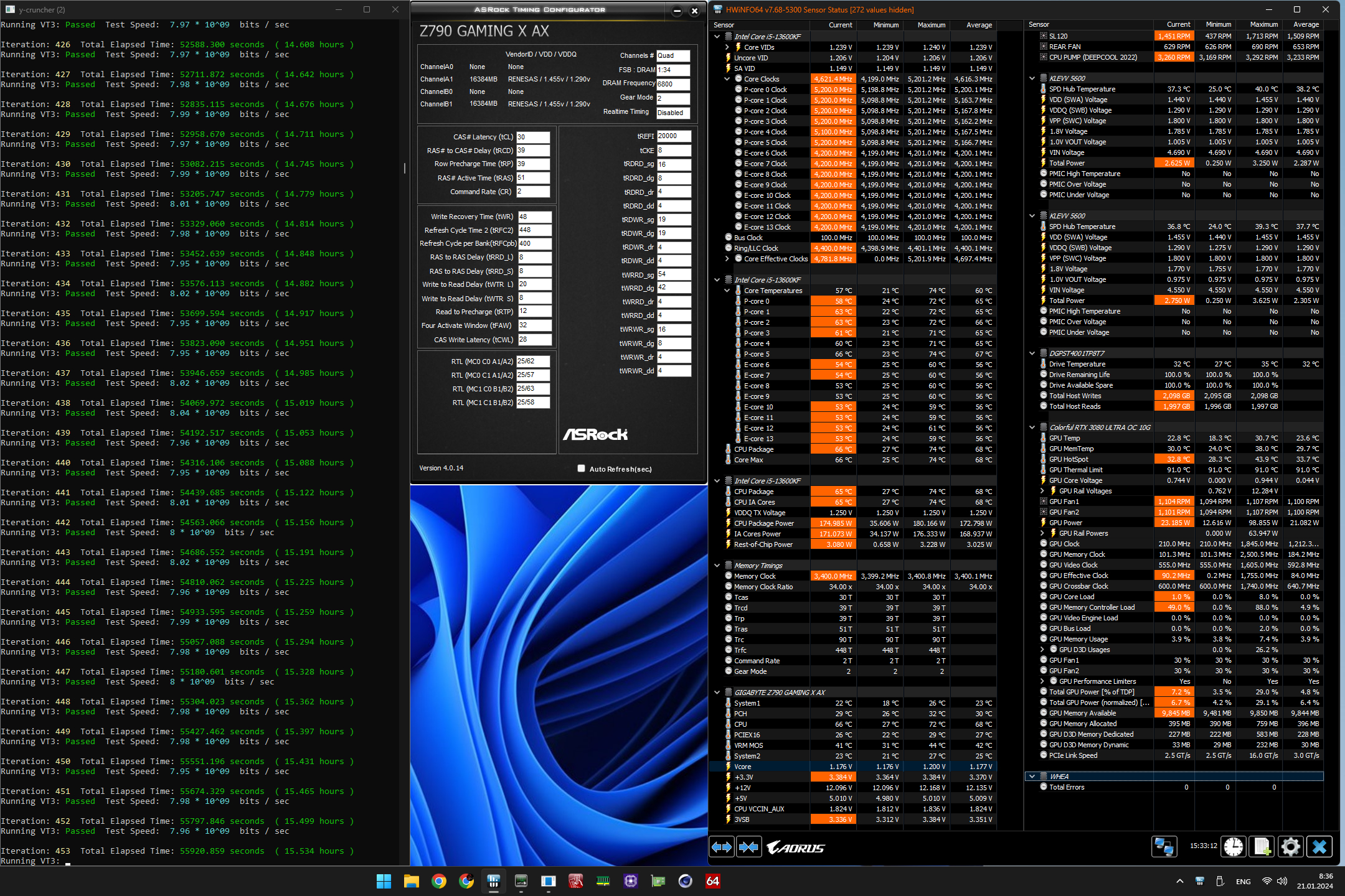

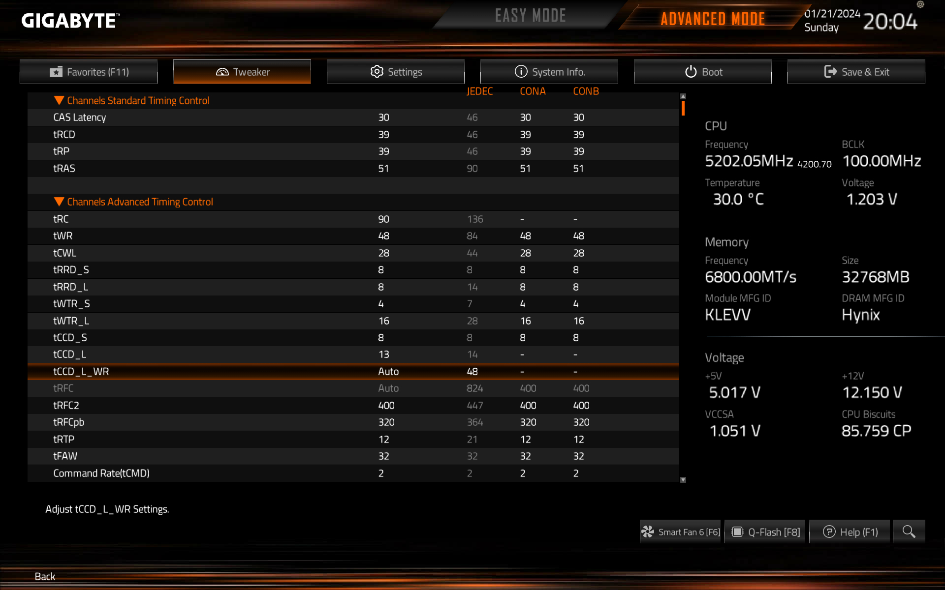

Регистрация: 09.11.2019
Откуда: Карелия|СПб
BOBKOC сейчас поставил tCCD_L=13, запустилось, тестирую. tCCD_L_WR=32 min, ставил, после загрузки винды - синька, оставил в авто, тестирую tCCD_L=13 пока что.
240121200423.jpg [ 514.28 КБ | Просмотров: 993 ]

odvolk10
смотрю на ваши скрины из этого поста
на втором скрине вы ужали trfc и подняли trefi, и скорость алгоритма VT3 упала :shock:

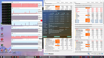

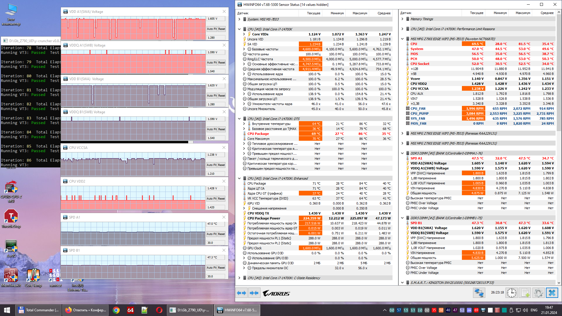

odvolk10 писал(а):
izzvne попробуйте лучше 7800CL34 на 1.5V или ниже. Вообще лучше выше 1.45V не использовать в 2 димм конфигурации с обдувом на родных радиаторах. С неродными радиаторами 1.5В и ниже, на кастоме до 1.6В я бы сидел. Лучше 1.55 и меньше. По сути - 7800 36 или 7800 34 в играх разницы не будет, можно 7800 36-46-58 или 36-45-57 настроить на 1.4V, возможно ниже. Попробуйте просто 7800, 8000 могут быть нестабильными.
Самая первая и пока единственная мысль, что у меня есть. Настроить нормальный профиль на 7800 или даже на 7600. Чем я и займусь. И уже на "нормальном" профиле DDR5 просто потестирую на что способен этот проц. Он в стоке работает по частотам выше, чем прошлый в разгоне на максимум, так что интереса особого нет. Тоже как-то не верится до конца, что этот 8000 что сейчас на 100% стабилен, да и разница по сути ведь в каких-то цифрах в бенчмарке аида. У меня есть карху, две версии кранчера, ТМ5 Anta777 Extreme и ОССТ. Буду по возможности их запускать поочередно и до первой ошибки. И сразу снижаю частоту 7800. Тем более, если будет что-то не получаться, я теперь уверен, что мне смогут помочь.Хотя я больше читатель чем писатель, пока находил ответы, но тем не менее.
P.S. Пользуясь случаем. На графиках, на картинке, что я вставлю ниже, во время работы теста, видно как просаживается напряжение на DDR VDD, Причем DDR VDDQ можно сказать вольтаж ровный. И просадки ни с чем особо не связаны, может быть перед сменой итерации, может просто так. Может на обеих одновременно, может только на одной. Но это постоянно при тесте. И один раз перед итерацией напряжение упало, поднялось и сразу выпала ошибка. Впечатление как будто не хватило напряжения выровнятся. Просто когда я его поднял на 0,01 вольт, такого пока не наблюдал, хотя просадки идут постоянно. Это нормальное поведение? Есть у кого какие мысли?
vdd.png [ 536.75 КБ | Просмотров: 964 ]

Регистрация: 10.01.2005
izzvne попробуй одновременно снизить memvddq до 1,42 и tx до ~1,375
ну, на 6800 можно и 12/48, 11/44, +CR1 попробовать.

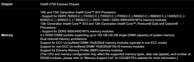

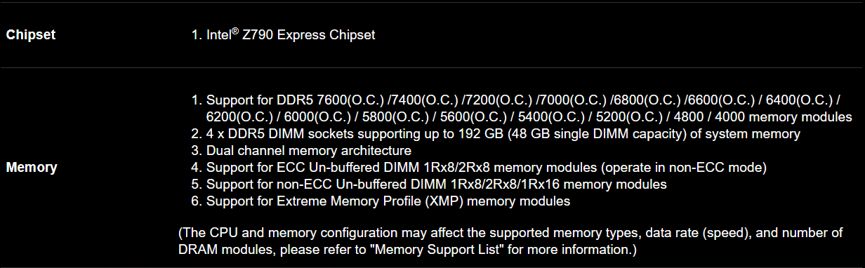

Интересное изменение в спецификациях памяти для Z790 Express 4-х слотных плат Гигабайт
GbSpec.png [ 68.89 КБ | Просмотров: 848 ]
что Интересного изменили?

Регистрация: 13.12.2023
Фото: 16
Попробовал. Поведение DDR VDD осталось без изменений, поведение DDR VVDQ - начались периодические скачки вверх. Тест VT3, судя по моим записям, позже, чем 42 минуты ошибок не выдавал(хотя и не работал никогда больше, чем три часа). Но там, где ошибка через 42 мин. работало три теста и была 14-я итерация. На настоящий момент работает VT3 50 минут по минуте 50 проходов. Полет пока норм. Но мне придется выключить. Продолжу как будет возможность. Напряжения оставляю. TX - 1.375, DDR VDDQ - 1.42
tx1375vddq142.png [ 759.8 КБ | Просмотров: 810 ]
14700K/EKWB EK-Nucleus AIO CR360 Dark/Z790I EDGE WIFI/F5-7600J3646G16GX2-TZ5RK 2x16GB@8000(38-49-49-61)1.56V/DUAL-RTX3070-O8G-V2
izzvne это был совет про снижение напруг, не про колебания. думаю можно и дальше снижать. забей на скачки.

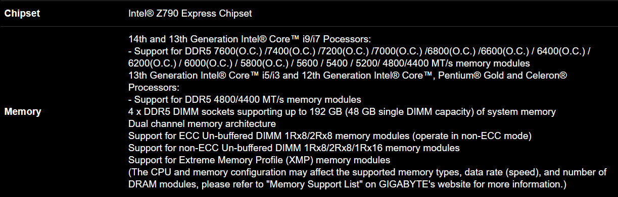

garison87 писал(а):
Признались, что все 12-е поколение и i3 + i5 13-го поколения поддерживают DDR5 4800/4400 Mt/s
Когда я брал Z790 UD этого не было. Была заявлена поддержка 7600(O.C.) для всего.
причем Z790 Express это же типа раптор рефреш только чипсет, если я все правильно понял. Он новее, чем Z790
Там так до сих пор. Только тоже почему-то написано, что чип на плате Z790 Express. И я уже не помню как там было именно это.
790ud.png [ 53 КБ | Просмотров: 793 ]
