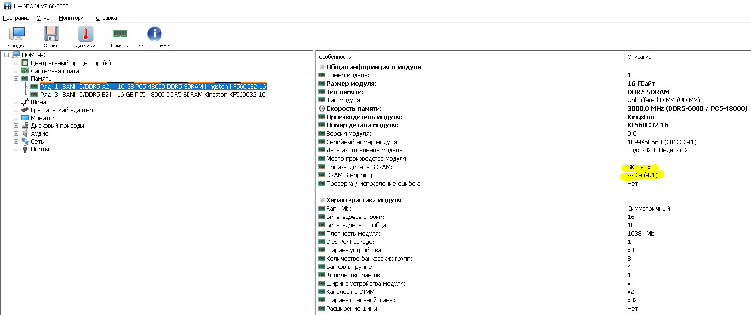

AlexRR77 писал(а):
Я даже не знаю, там hynix А или М. :)
У меня новый Hardware Info высмотрел. Подозревал, что a-die, RFC выдавал, хотя на сайте Гиги этот комплект идет как m-die, видать в новых ревизиях уже a-die стали насыпать туда, летом брал.
ddr5.jpg [ 132.19 КБ | Просмотров: 739 ]
