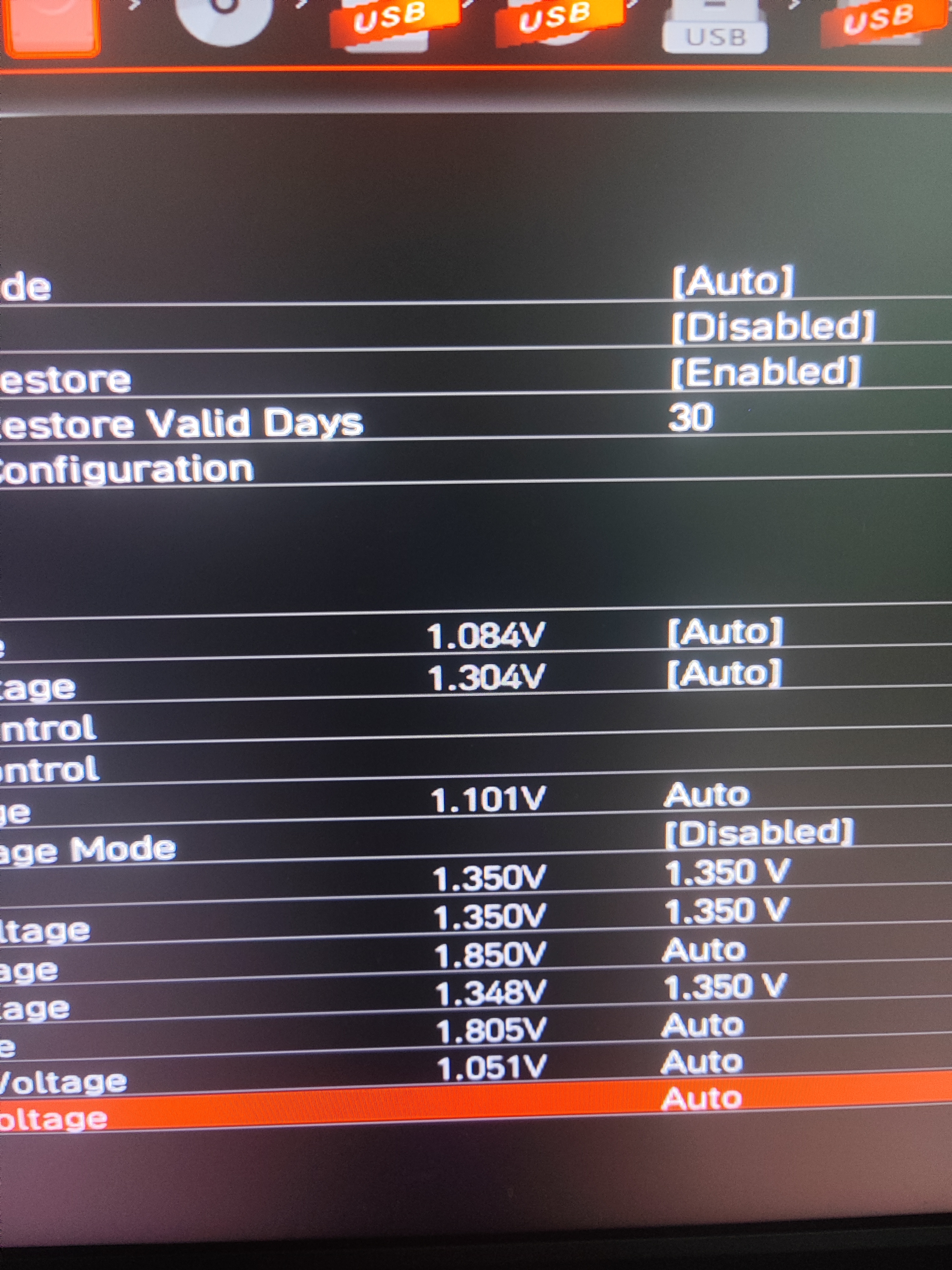

Регистрация: 26.06.2025
Kurkuma_789 писал(а):
Doctor-789 писал(а):
vdd=vddq=vddio-поставил 1.3
soc на авто встает 1.3
может быть что то исправить?
И зачем вы в итоге напряжение и на vdd сбросили до 1.3? Ставьте VDD=VDDQ=VDDIO=1.35. Вольтаж на SOC пока оставьте стоковый, потом уменьшите, если уменьшится.
Так поставил, может что-то еще поменять в таймингах?

Регистрация: 17.02.2019
Doctor-789 а че VSOC такой дикий? ГДМ офф сделать?
Soc в авто такой стоит) Щас попробую gdm отключить
Doctor-789 дак в АВТО он рисует что хочет, а не то, что надо. Ставить от 1.15-1.2, нормальная граница, GDM OFF = SCL (оба) 5 cделай
ну как советовали выше поставить soc в авто, вот и поставил такой. Щас попробую soc 1.2 поставить

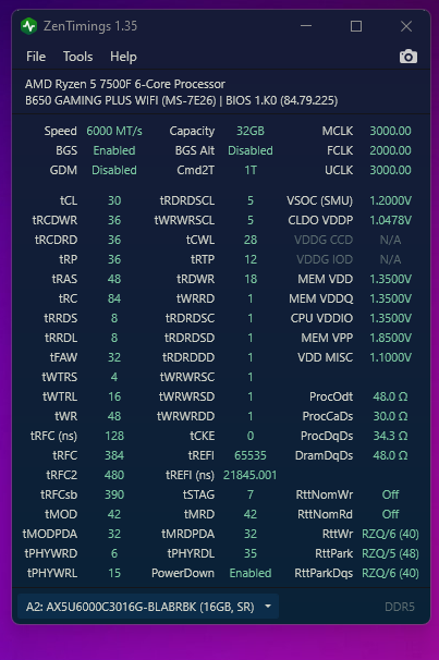

Добавлено спустя 12 минут 58 секунд:
TRFC не слишком ужат?
explorer_r8FtZy6AVM.png [ 53.94 КБ | Просмотров: 1706 ]
Doctor-789 если А-дай, то норма
