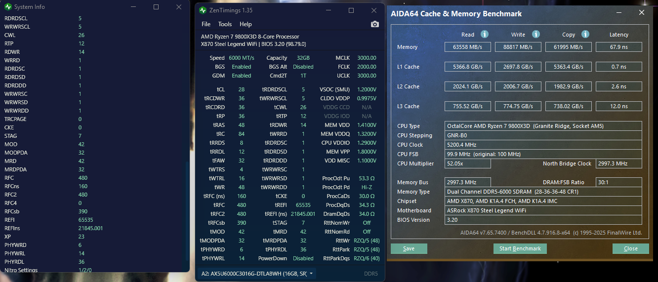

Добрый вечер, дорогие форумчане.
Покурил шапку темы, насколько мог, получились вот такие значения (из тестов на стабильность пока что были только OCCT AVX2 и SSE).
Касательно tRFC - ниже не едет, даже профиль не включается, сброс происходит при перезагрузке ПК после внесения изменений. Подозреваю что чипы M-die.
Главный вопрос - есть ли смысл опускать напряжения и искать некое стабильное значение, или можно оставить с текущими?
тыц
Можно оставить ,,напруги нормальные

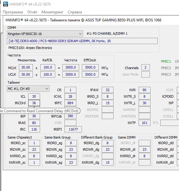

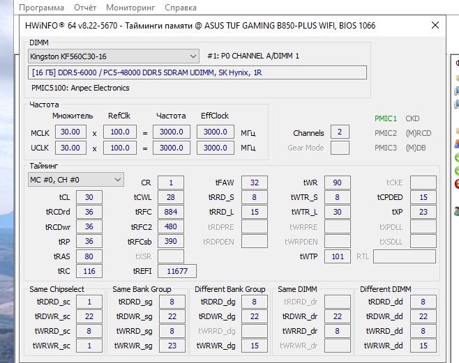

Разные тайминги на двух плашках это норм?
Да, я тоже заметил что в expo/xmp плата ставит разный RDWR, но почему это я не знаю.

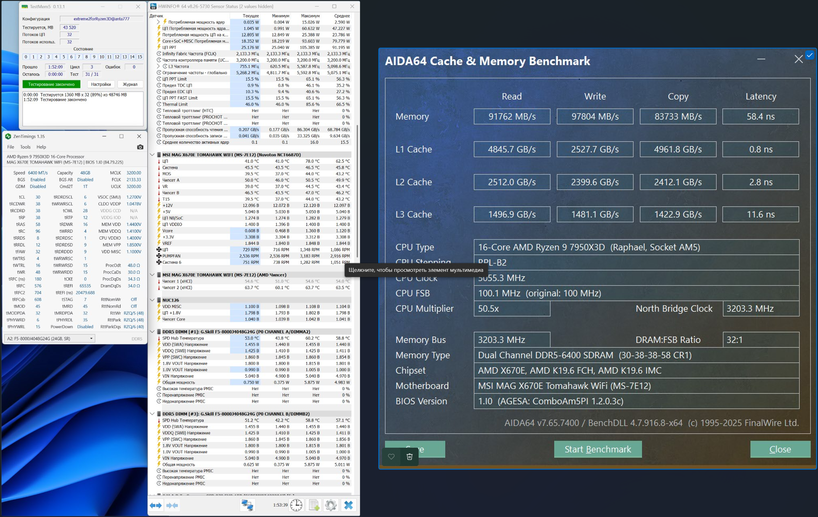

Как то так (Trfc можно спокойно ужать до 170, специально пока выставил завышенное), память тестировалась без обдува в закрытом корпусе, хотя в играх по сравнению с 6000cl28 (при существенно меньших напряжениях VDDP, VDDIO и Vsoc) разницы не увидел

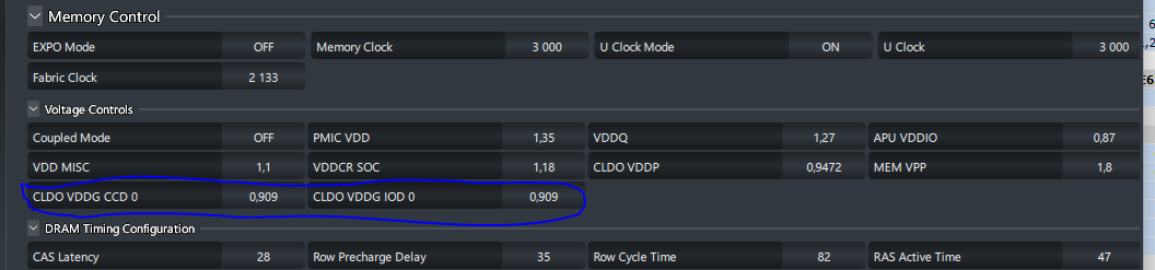

Поставил, вам именно 0.9 помогло?
AMD_Ryzen_Master_uMdVRc50lz.png [ 23.24 КБ | Просмотров: 1499 ]
комп вообще не продувается?
