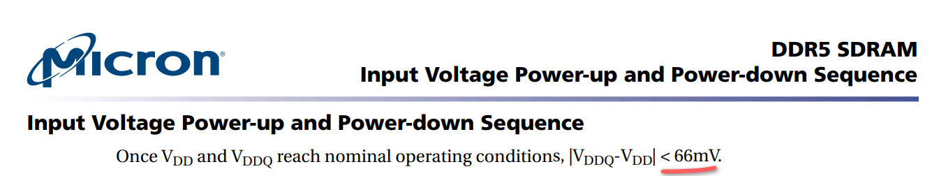

Попробуйте с дельтой VDDQ_MEM и VDD_MEM поиграться (От 0.06 до 0.2)
Что значит до 0.2 ?
Если по спецификации разница в этих напряжениях не должна превышать 66 mV (0.066V)

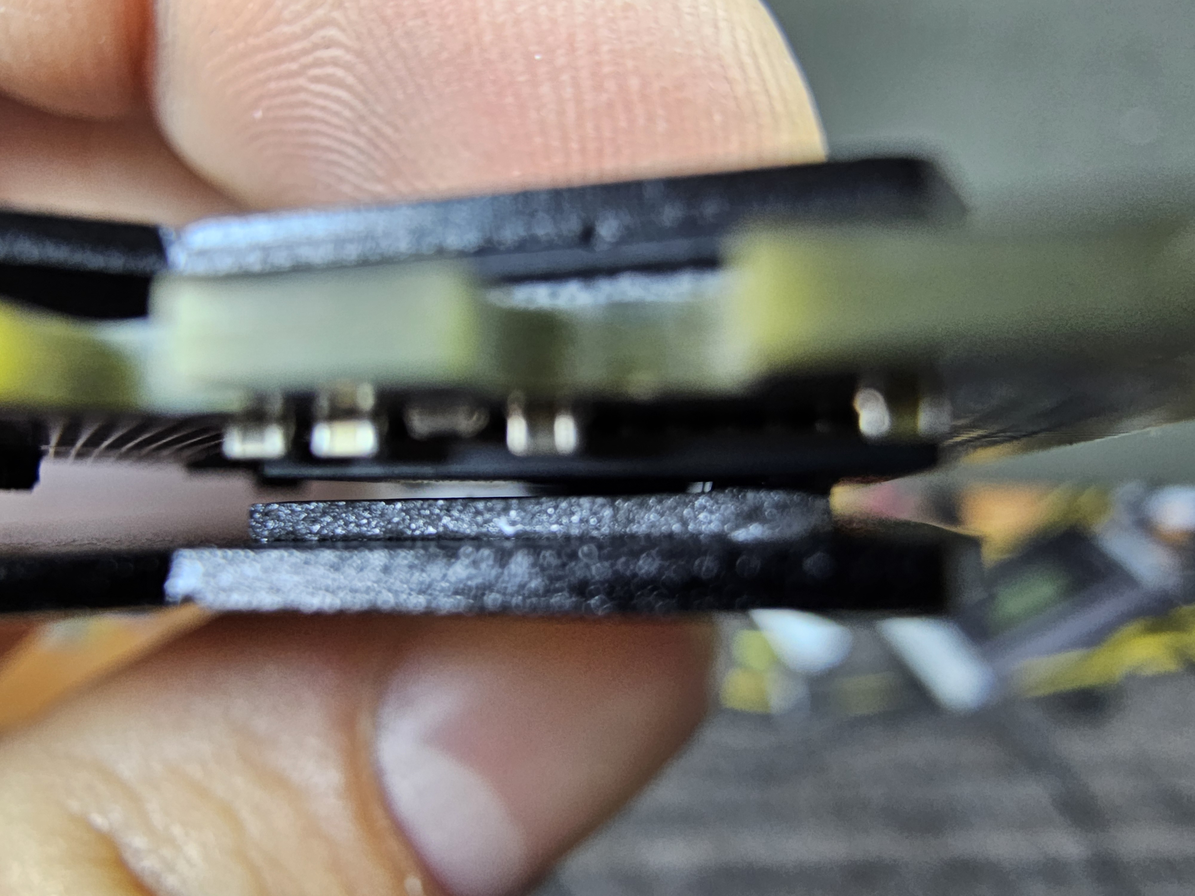

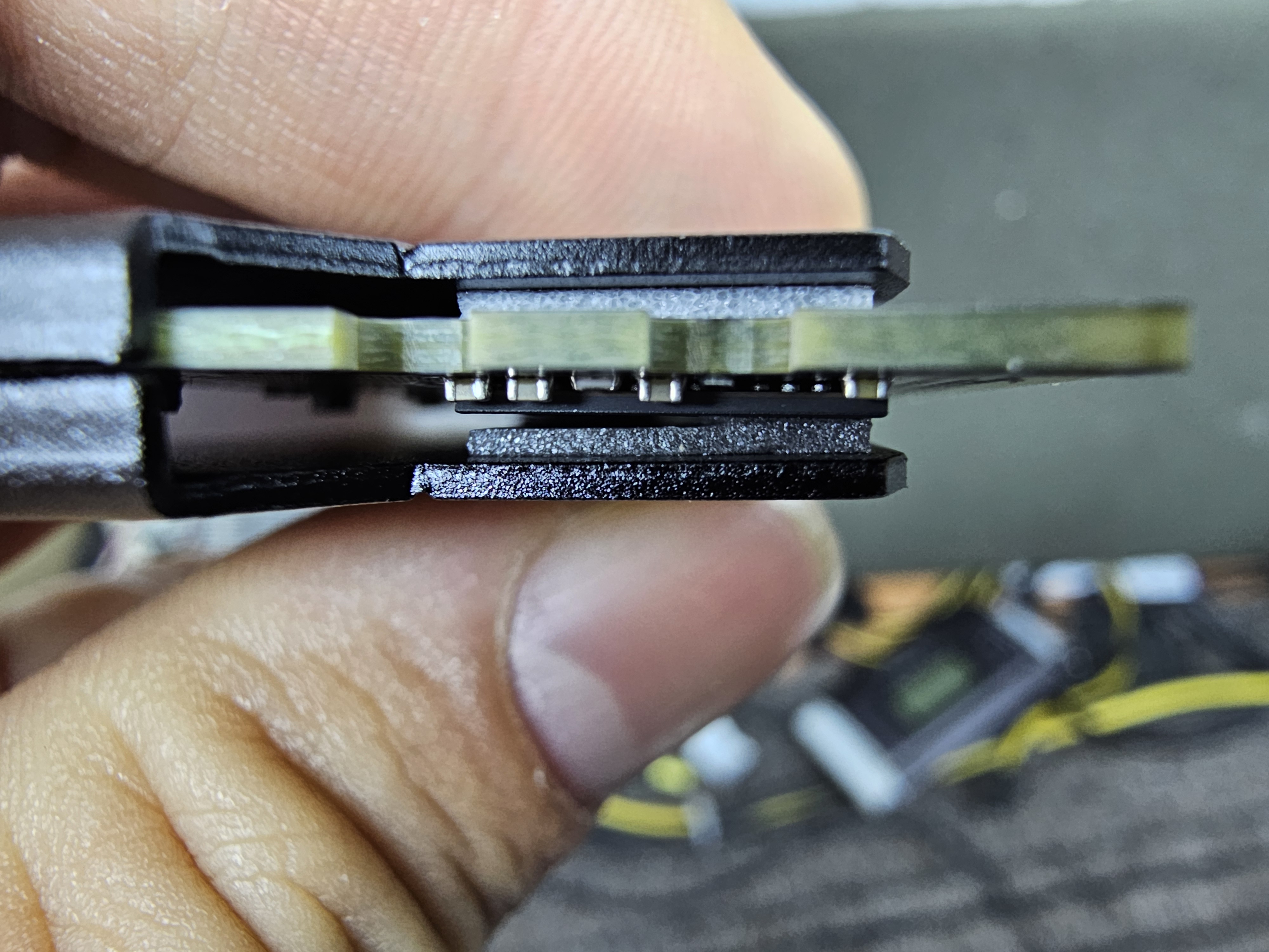

Получил память Patriot Xtreme 5 2x24Gb 7600. Достал из коробки и посмотрела на планки... чипы на одной планке не касаются прокладки, на второй на половину касаются. Это нормально? :shock:
Да нормально, вскрывай их и на воду ставь
Что значит до 0.2 ?
6% от напряжения VDD, для 1.1 В это как раз и составляет 66 мВ.
Нет у меня воды. Я сейчас уточняю что будет с гарантией, если их раскрутить... там болты есть. У меня предыдущие планки были 2х32 и одна из них умерла, просто не определяется. Память списали. Я хотя бы прокладки поменяю для начала, а то как то без охлаждения гонять стремновато.

Регистрация: 01.04.2023
anta777 писал(а):
loafer писал(а):
Что значит до 0.2 ?
Ну тогда даже при 1.60V на планки памяти, разлет в 6% будет 0.096V, но никак не 0.2V

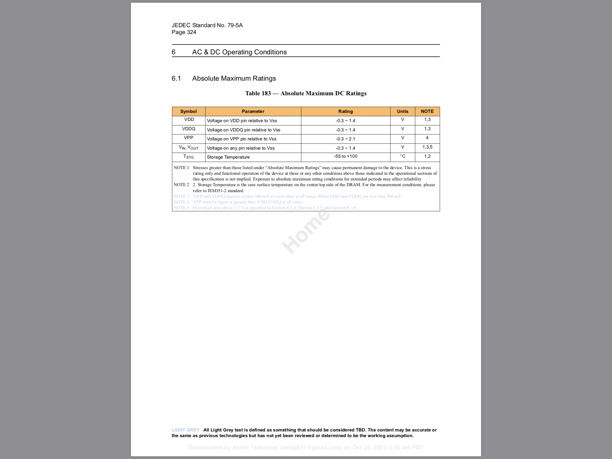

Куратор темы
Регистрация: 10.06.2011
Для максимальных напряжений на памяти в джедек указано, что разность должна быть не больше 300 мВ.
Спасибо.
можно сразу с радиаторами, так как родные что радиаторы, что прокладки - хлам.
Это со временем. Пока стабильно только на 7200... А если поставить 1.5в, то практически сразу ошибки. Думаю пока не решу вопрос с охлаждением нет смысла пробовать частоты выше.
