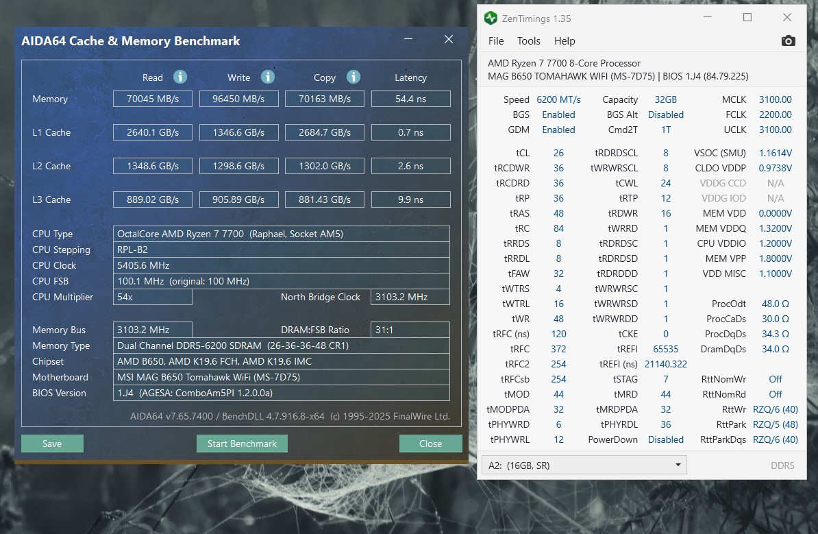

Gorod писал(а):
Память 6000 XMP еще легче на 24 едет
Ну а есть ли разница например с cl28? Тоже стабнул кингбанки с xmp6000cl26 на 6200cl26 на 1.48в, и разницы с 6200cl28-1.37v не нашёл особо, потестил правда только в ларе в 720р тк она весьма чувствительна к памяти была всегда, у меня есть ощущение что масштабирование производительности заканчивается на cl28+- и дальше смысла сидеть на 1.5-1.6v нет.
Screenshot_26.jpg [ 249.62 КБ | Просмотров: 1631 ]
B650E Taichi Lite | R7 9700X | Hynix A-Die 2x16Gb@6400cl28 | RTX 5070Ti GamingPro

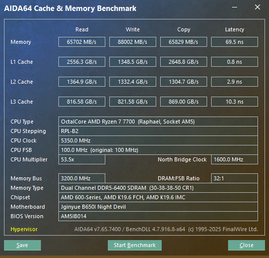

Всем привет, если че я новый пользователь этого форума не понял как задать тут вопрос. К делу я разогнал и поменял таймиги, но в тесте выходит ошибка всё есть на картинках, из теста вот -------- TestMem5 0.13.1 2025-06-28 22:59 --------
0:00:00 Конфигурация: Extreme @ anta777
0:00:00 Тестируется 1104 MB x 20 (69%) из 31842 MB
0:01:22 Ошибка в тесте 6
0:01:40 Тестирование прервано пользователем
Буду очень благодарен :bandhead:
Комментарий к файлу: летанси высокая потому что приложения и браузер включены
cachemem.png [ 253.13 КБ | Просмотров: 1494 ]
Комментарий к файлу: UCLK не знаю как повысить, если повышу то пк не включается
ZenTimings_Screenshot.png [ 36.45 КБ | Просмотров: 1494 ]
Регистрация: 17.02.2019
reykerGG Ну тайминги странные конечно.
1) + возможно проц не тянет 6400 (более вероятно)
2) еще VSOC маленький для такой частоты (тоже вероятно)
Регистрация: 17.06.2025
VSOC или напряжение на память
скорее всего первое..ставь 1.285в
AMD 9800X3D/ MSIX870 TOMAHAWK/ADATA XPG Lancer 64ГБ 6000CL26/Radeon RX 7900 XTX Taichi/ DEEPCOOL PQ1000M/34"Samsung Odyssey G8 G85SD
Регистрация: 28.06.2025
Выставить нормальное напряжение на vsoc (1.250-1.300), тогда и получится 1:1 делитель поставить, так же vdd и vddq может быть недостаточно, ну и vddio ты вообще не трогал я вижу. Всё подсказки есть на 1 странице, читай внимательно.
