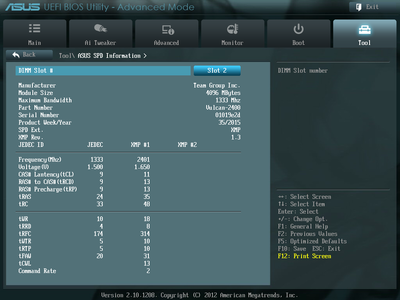

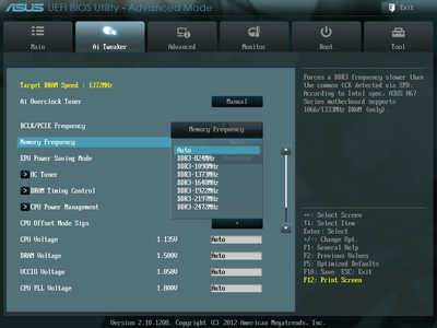

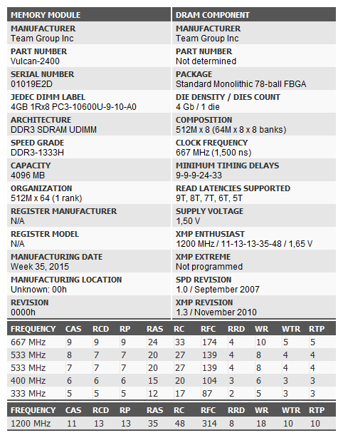

Здравствуйте, Crash!
Никак не могу заставить Asus P8H67 работать с памятью Team Vulcan DDR3 2400 в режиме DDR3-2400 (XMP)...
Мать поддерживает XMP, 2400 MHz и видит XMP-профиль в SPD, но опция выбора XMP-профиля в BIOS`е не появляется... :(
Процессор - Core i5-2310 (Sandy Bridge)...
Я уже думаю, может BIOS не поддерживает XMP 1.3, и нужно переключить профиль в 1.2 и залить обратно в SPD? ...или переписать JEDEC-тайминги XMP-профилем?
P.S. Прицепил дамп SPD, для коллекции...

Регистрация: 01.12.2002
ZimogoretS, перезаписывать номинальные задержки XMP-шными чревато получением чёрного экрана и отказа системы от дальнейшего прохождения POST. Зачем вам этот геморрой? Судя по последнему скриншоту, BIOS поддерживает XMP 1.3. Да и не в ревизии XMP здесь дело. Уверен, что контроллер ОЗУ Core i5-2310 просто не способен оперировать на частоте 1200 МГц. Верхняя граница, если не ошибаюсь, 667 МГц.

Crash, с записью XMP-профиля в номинальный - всё ясно, с остальным сплошные "непонятки"... :roll:
На сайте Asus, мать на Intel H67 поддерживает XMP -
Цитата:
Supports Intel® Extreme Memory Profile (XMP)
...и список проверенной памяти (включая DDR3 2666 MHz) - Intel-H67-4DIMM-Memory-QVL
В обзоре MSI H67MA-E45 на Intel H67 -
Цитата:
К тому же системная логика Intel H67 не предусматривает разгона процессора свободным множителем и не поддерживает XMP-профили памяти.
В обзоре Intel Core i5-2310
Цитата:
Двуканальный контроллер памяти DDR3 процессора Intel Core i5-2310 номинально способен поддерживать память DDR3-1066 и DDR3-1333. Если владелец будет использовать CPU в материнских платах на чипсете Intel P67 или Z68 Express, то контроллер памяти без проблем должен работать с модулями DDR3 на частоте вплоть до 2400 МГц.
Ryzen 5 1600X | MSI B350I Pro AC | 2x8Gb TEAM Dark Pro 3200@3533MHz CL16 | Win7
На вашем первом скриншоте BIOSа справа написано, что мб ASUS серии H67 поддерживают только оперативку 1066/1333 онли, т.е 533 МГц и 667 МГц. Режим DDR3-2400, будь то номинальный или XMP-шный, на данной серии невозможен. По всем остальным вопросам, связанным с разгоном, несовместимостью и т.п., уточняйте в других соответствующих разделах форума. Посмотрите также инфу о своём процессоре на ark.intel.com.
