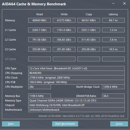

Регистрация: 12.07.2013
Докупил пару планок оперативки, теперь их 4 шт. регистровой Samsung 2400T 2Rx8 8GB. Доустановка новой пары ожидаемо привела к увеличению Latency на 1ns, но что было менее ожидаемо - на прежних таймингах 14/12/12/30 без WHEA под нагрузкой этот набор уже не заработал. Полностью избавиться от ошибок позволило увеличение RCD до 13, в компенсацию попытался немного скрутить другие параметры - без заметных улучшений.
1 пара
a1b1-.png [ 91.47 КБ | Просмотров: 3192 ]
Код:
Refresh Rate 32512
CAS Latency  14
tRP               12
tRCD             12
tRAS             30
tWR              12
tRFC             288
tRRD             4
tRTP              6
tWTR             3
tFAW             16
tRC               42
tCWL             14
2 пары
a1b1c1d1-.png [ 91.43 КБ | Просмотров: 3192 ]

Собственно, нормальные ли цифры в бенчмарке? И стоит ли что-то еще куда-то крутить?
В биосе доступны только те параметры, что перечислены. Ну, как и на всех типовых китай-платах.
https://valid.x86.fr/zp2msi
Регистрация: 30.03.2017
Откуда: Москва/Вешняки
Фото: 11
нормас, ток лучше все тайминги показывать и фотоворкс заодно

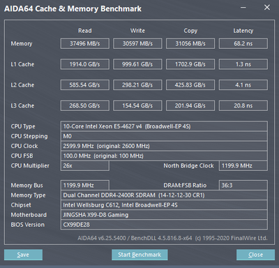

Регистрация: 25.12.2019
Откуда: Липецк
BOBKOC
А есть какие-то рекомендации по вторичке для Бродвеллов на 2400?
Первичные работают 13-12-13-28, CR1 + 32767. Или не заморачиваться, и так хорошо?

ПМ78 писал(а):
13-12-13-28
да всё такие же ;) Китайский LGA2011-3 (X99 Huananzhi, Jingsha, Aterminer, PLEXHD) #16824869 13-13-13-30-14-авто(ака trfc подбирать надо)-4-7-3-17-43-12 и рефреш 32512
Откуда: Липецк
BOBKOC
Спасибо, задержка поджалась.
А в чем разница в рефрешах, 32512 - 32767? На глаз разницы нет.
2666_AIDA2.png [ 165.77 КБ | Просмотров: 3006 ]
X99F8 + 2689-V4 + 64 ECC REG, X99TF + 2689-V4 + 64 ECC REG, Jingsha D8I + 2667-V4 + 64 ECC REG

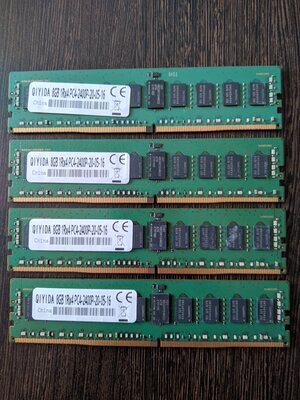

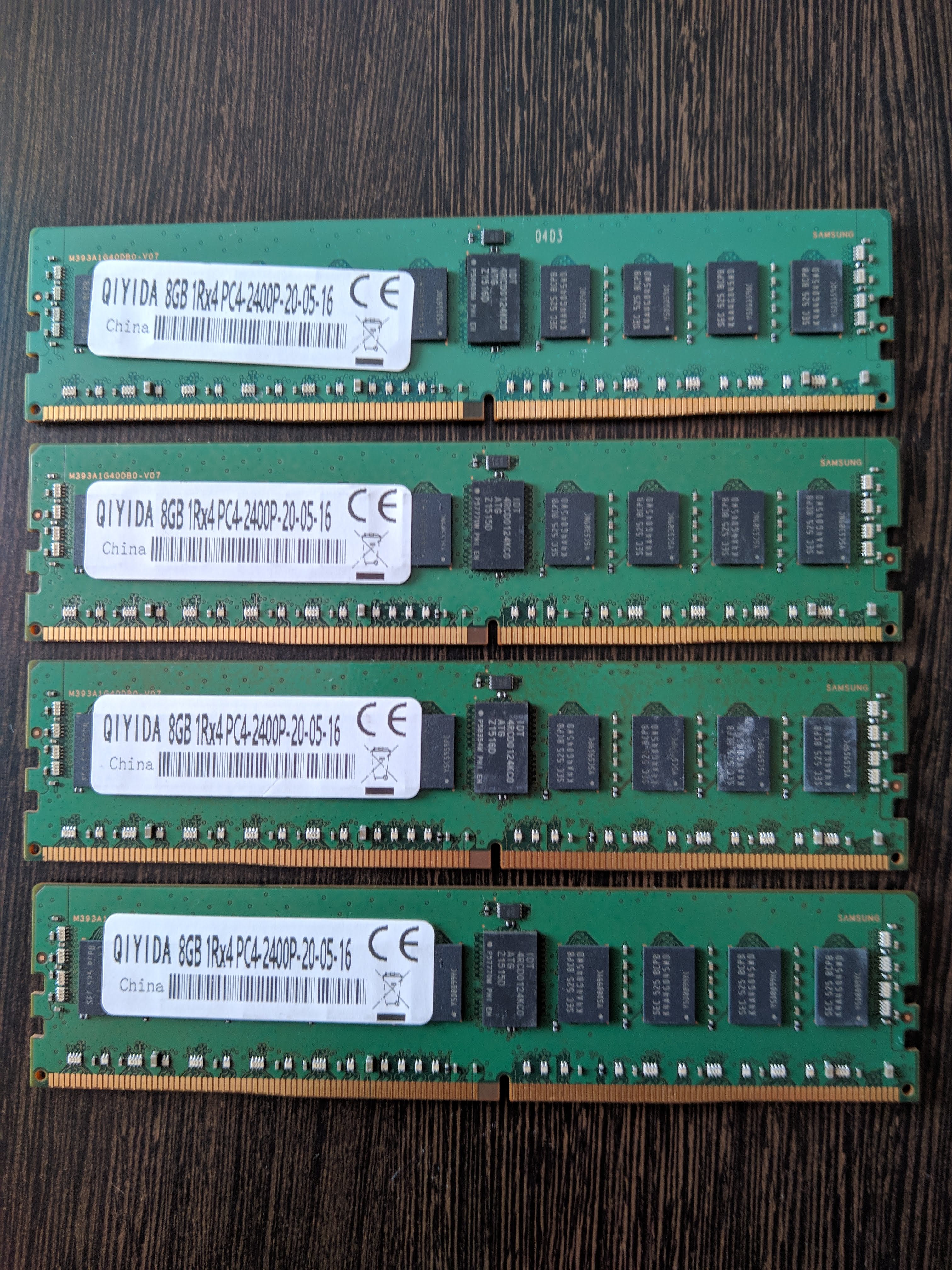

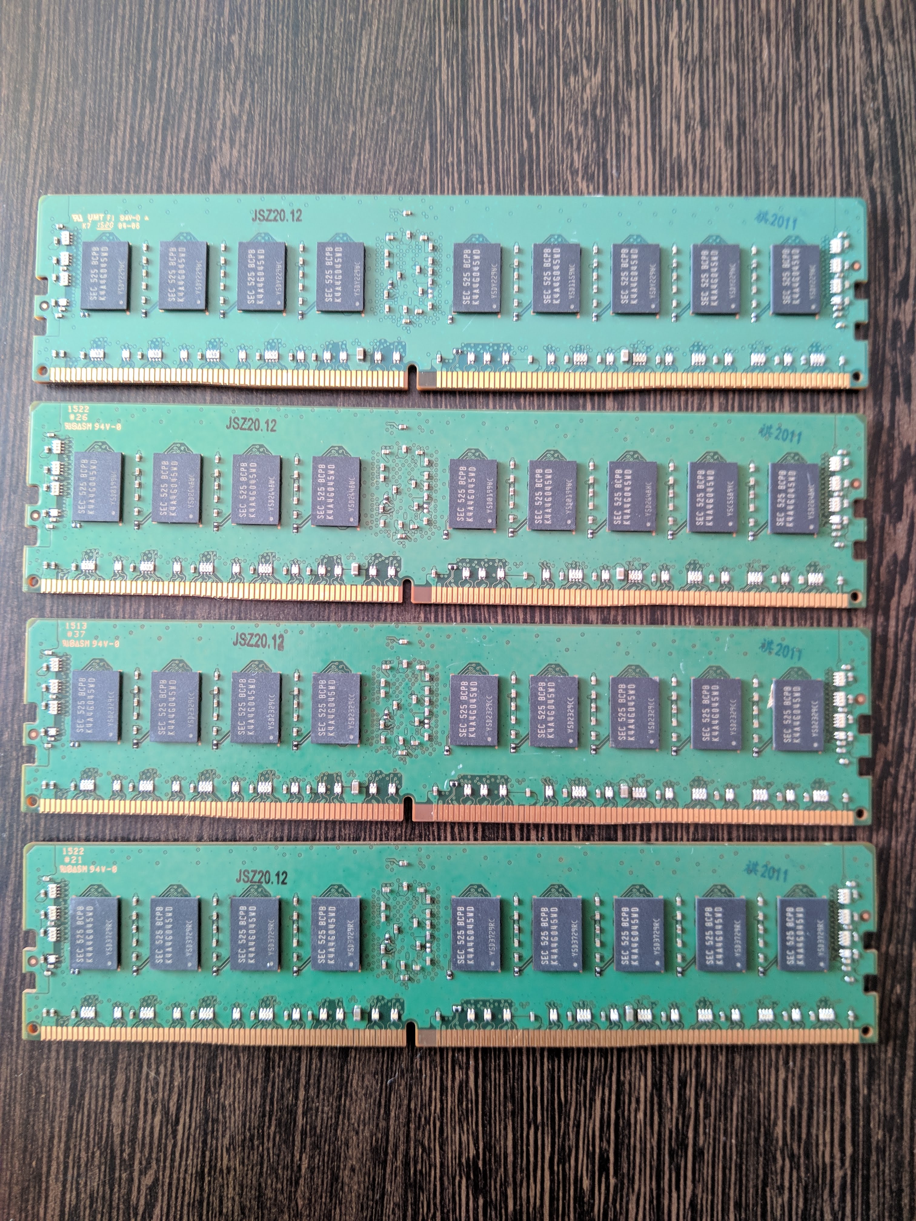

Регистрация: 22.11.2019
Здравствуйте, камрады!
Вот и я получил китай-шаман набор :) Судя по всему, китайцы перепрошили б/у оригинальные самсунговские модули, чуть разогнав их с 2133 до 2400 :) Поправьте, если не так.
Комментарий к файлу: фото модулей
IMG_20210329_111730.jpg [ 1.66 МБ | Просмотров: 2725 ]

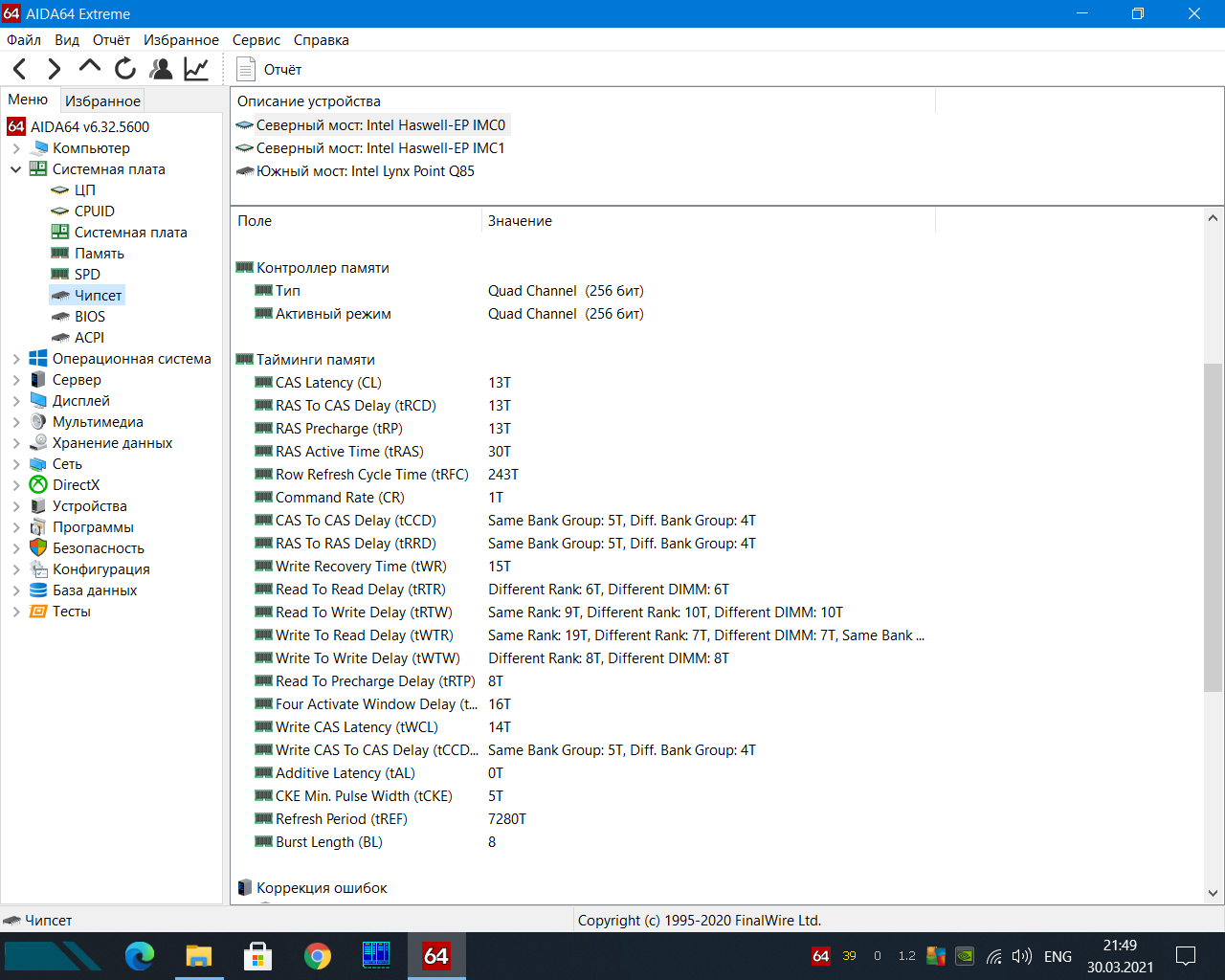

Дальше - обращаюсь к вам за советом. Ищу оптимальные тайминги для стабильной работы на 1866МГц.
Что имеем сейчас:
Снимок экрана (3).png [ 174.39 КБ | Просмотров: 2725 ]
Комментарий к файлу: АИДА
Снимок экрана (4).png [ 164.71 КБ | Просмотров: 2725 ]
Посоветуйте, куда копать.
ЗЫ. Биос залил нужный.
Мама: QIYIDA X99-H9 проц. E5 2630L v3
Фото: 11
последовательность для биоса:
12-13-13-31-12-240-5-6-3-21-45-10
11-13-13-31-12-240-5-6-3-21-45-10
11-12-12-31-12-240-5-6-3-21-44-10
10-12-12-31-12-240-5-6-3-21-44-10
10-11-11-31-10-240-4-5-3-18-43-10
9-11-11-31-10-240-4-5-3-18-43-9
10-10-10-31-10-240-4-5-3-18-43-10
tRFC=авто=0=243 у тебя по картинке, потом можешь поуменьшать, как найдёшь предел по таймингам, ну и рефреш =32512 запузырить.
потом ещё чутка поуменьшать можно согласно Китайский LGA2011-3 (X99 Huananzhi, Jingsha, Aterminer, PLEXHD) #16824869
