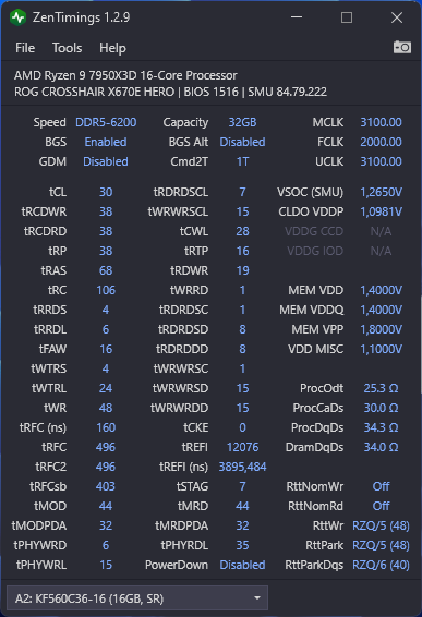

Регистрация: 13.08.2023
Demon_blg писал(а):
MaksKos
7036370362
Если меняю на 65к trefi, то не стартует((((
Добавлено спустя 1 минуту 44 секунды:
Ilya22 писал(а):
Demon_blg писал(а):
MaksKos
7036370362
Подскажи напряжения какие(VDD, VDDQ, SOC и VDIO)
У меня на 1,25 стояло вроде как
ZenTimings_Screenshot.png [ 39.14 КБ | Просмотров: 1161 ]
Регистрация: 27.05.2019
В итоге вышло скудней чем я ожидал, можно конечно эти плашки скинуть и взять эксперты на адаях, хотя для x3d наверн и так пойдёт
m-die
Регистрация: 18.12.2006
Откуда: Благовещенск
Фото: 4
1.3, 1.3, 1.2, 1.3

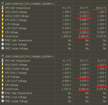

Регистрация: 13.02.2016
Показания на скриншоте, это ошибка HWiNFO?
001.png [ 14.33 КБ | Просмотров: 971 ]
Регистрация: 10.02.2016
Откуда: Default City
бывает когда еще каконить мониторинг запущен. к примеру хвмонитор+хвинфо частенько такое давали
Rog Strix X670E-F|9800x3d|2x16 Gb 6 GHz CL30|RTX4080|990Pro 1tb|XG7000 4 tb|NV7000-T 4tb|CHIEFTRONIC GPU-1050FC|CustomWater|MateView GT ZQE-CBA
