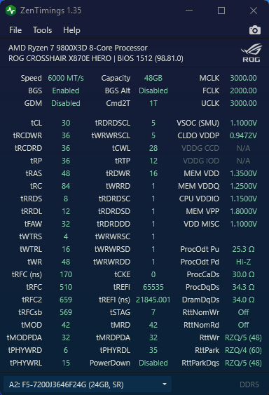

shuler37 Недавно так вышло с правками от anta777 как на скрине. Оперативная память G.SKILL TRIDENT Z5 NEO 32Gb (2x16Gb) DDR5-6000 DIMM (F5-6000J3038F16GX2-TZ5NR) на m-die.
Изначально ставил vsoc=vddio 1.2 В итоге Vsoc понизил до 1.1 и мамка докидывает чуток до ~1.12, vddio поставил 1.12.(на скрине еще старые значения)
Кранчеры,праймы,экстрим тесты все норм

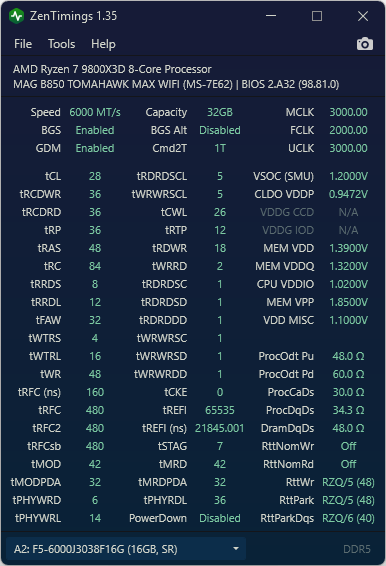

Попробовал немного настроить комплект 2 X 32 Gb G.Skill F5-6000J2636H32GX2-TZ5NR версия на 1.45V.
За основу взял штатный EXPO I. В нём были настроены только первичные тайминги. Отталкиваясь от них, результатов других людей на похожих комплектах и от различных гайдов получились такие результаты.

anta777 , например? Не откажусь от подсказок, если Вас не затруднит.
Сам думаю попробовать ниже RFC. И настроить ещё тайминги SCL (пока их вообще в авто оставил).
И размышляю над MCLK:UCLK 1:1. Но там надо будет vsoc поднимать. Стоит это уменьшение latency на 10 - 15ns повышения столь критичного для x3d процессора напряжения, пока не особо понимаю. Насколько понял из опыта других людей, это может повысить 1% события fps. Но там разница в 5% и то не везде.
G'Kar , о а Вы смотрю как раз решили попробовать MCLK:UCLK 1:1. Выигрыш в latency относительно моего в 11,4ns при частоте 6000. Достаточно интересно.
Конечно не знаток, скорее любитель, при чём с очень небольшим опытом в настройке оперативной памяти :-) . Но, отталкиваясь от собственных параметров, Вам можно смело поджать tRC и tRAS.

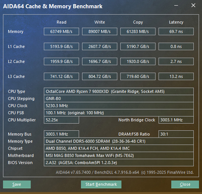

У меня так экстрим 3д проходит, scl в фотоворкс 4 стабильнее под 60к результат, на 6 и 5 прыгает от 56 до 59. С WTRL 12 тоже скачет. Кста сейчас 76 rc попробую.
2025-06-29_15-32-44.png [ 115.62 КБ | Просмотров: 1169 ]

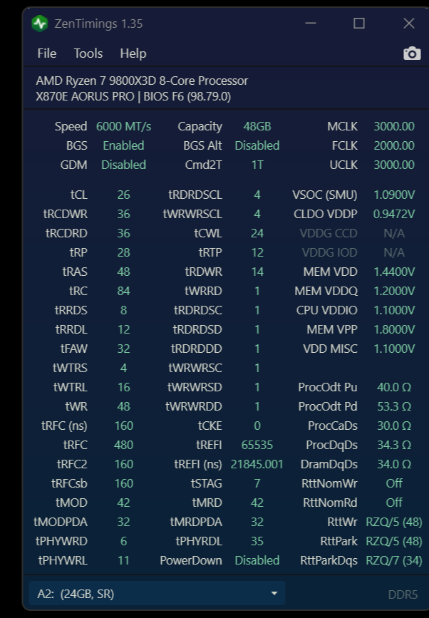

Антон_Мск Спасибо. Попробовал, но tRDRDSCL и tWRWRSCL не идут на 4, только на 5. И tRFC пока непойму как настроить, с какого начинать, их аж целых три. Тут вот комрад тоже таймингами поделился, пока так, но на стабильность сильно не проверял.
