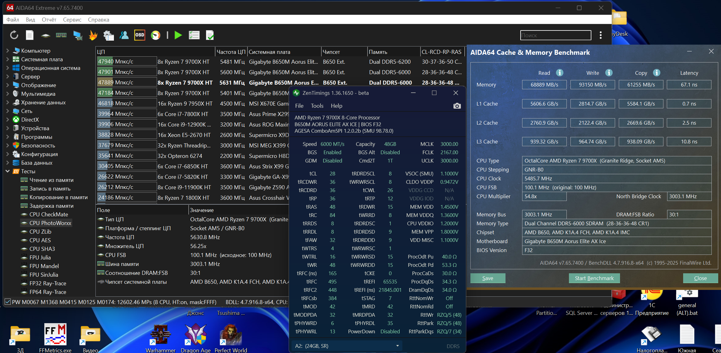

Ну что ж, думаю остановиться на этом:
Desktop Screenshot 2025.06.30 - 09.59.27.60.png [ 357.38 КБ | Просмотров: 1758 ]
Если есть что поправить, с удовольствием выслушаю советы. Частоту оставлю 6000. Сильно не тестил, до 1000 прогнал Карху и погонял в несколько игр. Вылетов, фризов нет. Позже погоняю тщательней. Смущает высокий RttPark, что это вообще такое и почему он у меня 60, хотя у других 48?

shuler37 После Интела наверно грустно видеть такие показатели?)
:D Вообще да. Там на cudimm веселее. Но там я баловался а здесь мне практическая польза нужна.
Видел у некоторых на таких же показателях fclk 2200. Есть смысл попробовать поднять?
Судить меня дано лишь Богу а остальным я укажу дорогу.
Последний раз редактировалось shuler37 30.06.2025 10:16, всего редактировалось 1 раз.
Регистрация: 17.02.2019
shuler37 А че TRFC не поехал на 480? Вроде для М-дай легко 480 должно поехать на 6000
Нет, сразу синька при входе в windows. Он и на Интеле на этих планках особо не опускался. Возможно 496 поехало бы, но есть ли смысл?
можно..и tcl28..напряжение на память 1.45в
задержка упадет до 68
это максимум для такой частоты

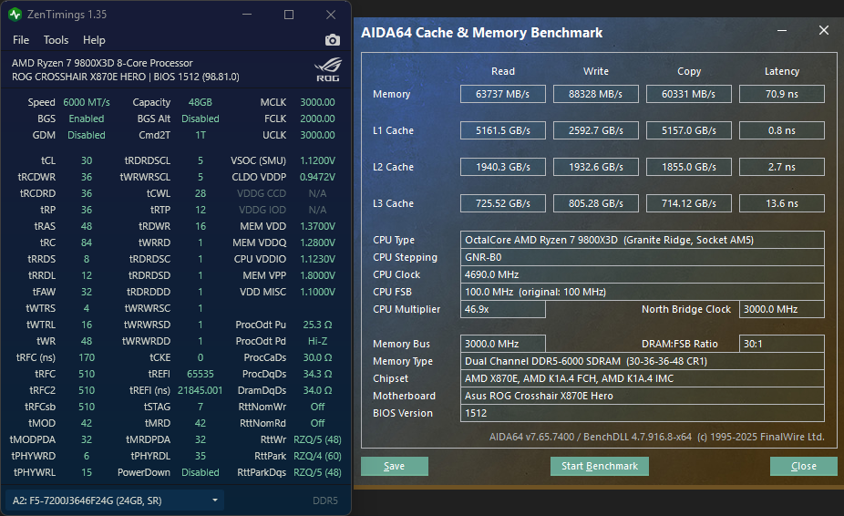

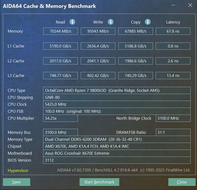

у меня кингбанки на м-дай, 2*24 , на 165нс выхожу , вот так например на 6000
тесты 6000_2.png [ 1.37 МБ | Просмотров: 1733 ]
также и на 6400 выходит, но на 6400 надо больше наваливать сок, и в тестах разницы особой не заметил, ну как-бы тоесть если надо прям "максимум" выжать - да, 6400 получше во многих тестах, но там разница 1-3% от силы...
тесты 6400.png [ 232.81 КБ | Просмотров: 1733 ]
B650M AORUS ELITE AX ICE + Ryzen 9700x (+200/CO)
KINGBANK 2x24Gb (6000 28-36-36-48-84 2167Fclk, 6400 30-40-38-52-88 2133Fclk)
Возможно и у меня поедет 495. CL 28 не буду ставить, напругу накидывать не хочу. Память без обдува и корпус тесный.
Вот поэтому я сразу 6400 не стал гонять.
Ок. Можно но не нужно короче. :-)
Если всё работает как надо - не трогай больше, там меньше или здесь больше в реальных задачах тебе не дадут прироста видимого) Я уже для себя понял, что CL30 и 6000 Mhz лучший вообще варик по соотношению вольтажей/производительности/температурного режима
Согласен. С памятью всё. Всем спасибо за помощь. :beer:

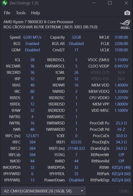

ashap88 писал(а):
Кранчеры,праймы,экстрим тесты все норм
Попробуйте мои настройки
Память у меня такая, ошибок ни в OCTT, ни в Mem тестах нет!
Соrsаir Vеngеаnсe RGB
32 GB (2x 16 GB) DDR5 Hynix A-die
CMH32GX5M2B6000C28 ver.5.43.01
CL: 28-36-36-96 1.40V
11.JPG [ 80 КБ | Просмотров: 1587 ]
22.JPG [ 46.37 КБ | Просмотров: 1587 ]
У вас странное tRFC

spellcraft писал(а):
У вас странное tRFC
не только
RP=RCD

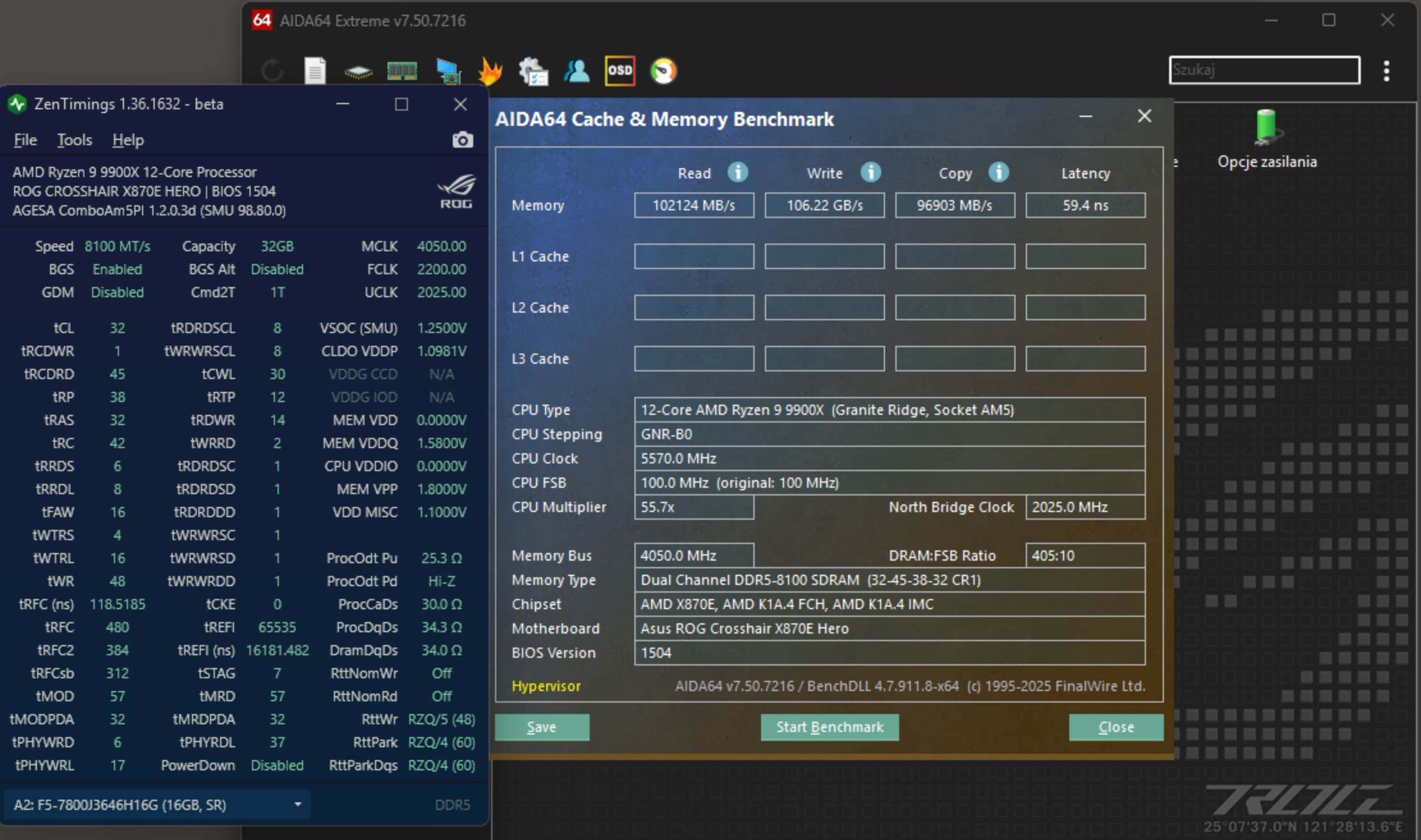

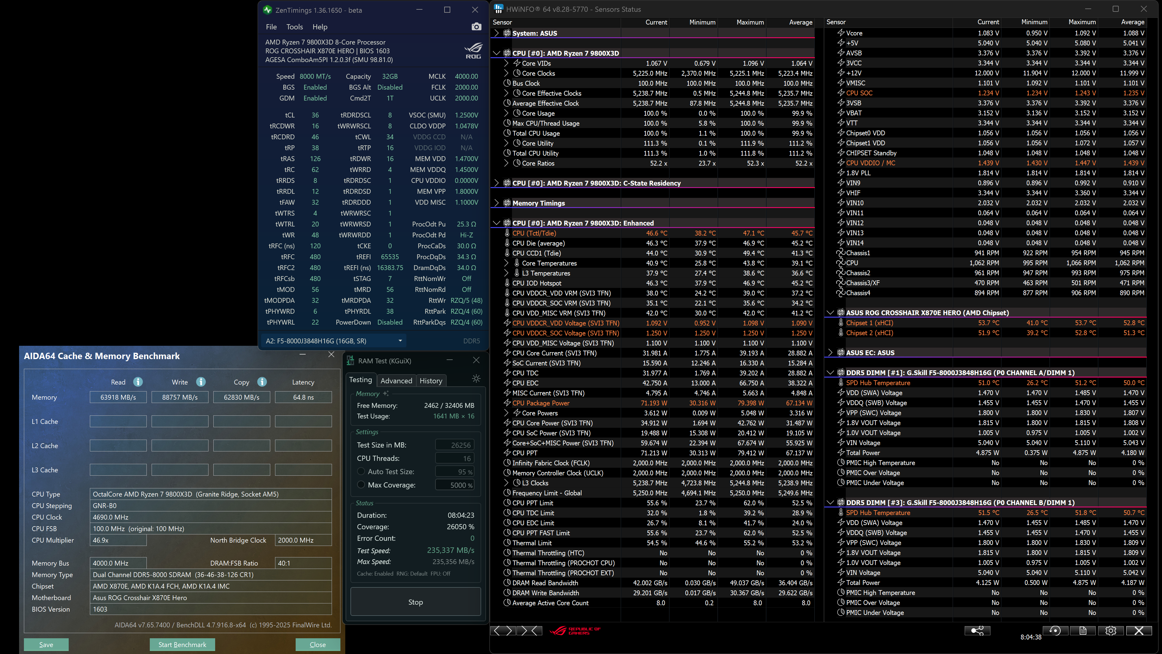

С AGESA 1.2.0.3e FCLK 2000 больше не пашет на низком vsoc (1.05 - 1.15), на 1.25 норм. Вышла 1.2.0.3f и уже мало ей стало и vdd (всегда работало на 1.45), пришлось до 1.47 поднять. Че AMD там мутят с этими агесами.
mem1603.png [ 1.92 МБ | Просмотров: 1464 ]
9800X3D|X870E Hero|G.Skill 2x16Gb 8000cl34|Palit 4080S GP OC|Seasonic PRIME TX-1600 Noctua Edition|PG27UCDM
Регистрация: 15.02.2010
fnative а rcdwr=16 это так положено? В прочем как и trp и тд, какая-то сложная наука))
ashap88, тайминги на AM5 - это анекдот)
lol.png [ 1.43 МБ | Просмотров: 1440 ]
