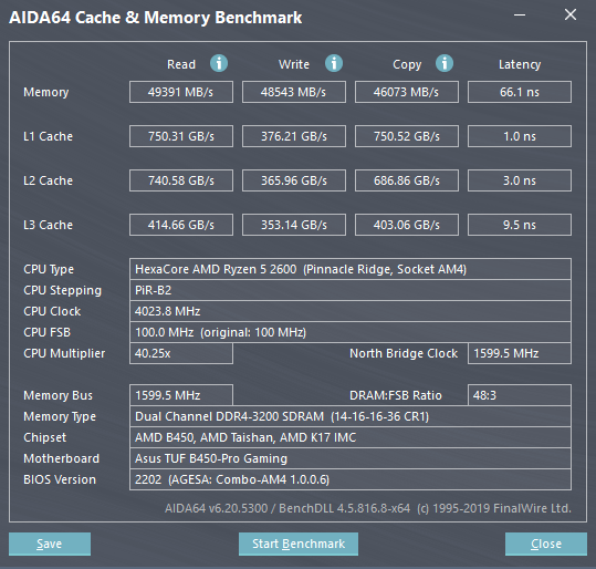

Часто встречаю скрины где у людей в аиде псп +- один в один все пункты, у некоторых же(в том числе и у меня) разброс 1к между чтением и записи, 3-4к копирование. Это особенность памяти такое или же как то можно их сравнять?
Пример:
Снимок.PNG [ 122.95 КБ | Просмотров: 532 ]
Ryzen 5 2600 (3.9 Ггц, 1.250 В)
Asus TUF B450-Pro Gaming
HyperX Predator(M-die)8х2 (3200 МГц, 14-16-16-36-1Т, 1.380 В)
Gigabyte GTX 1660 Ti Gaming OC

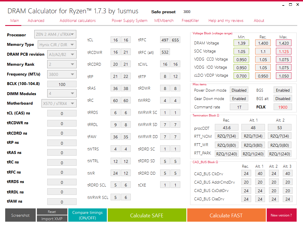

День добрый форумчане. Имеется память HyperX Fury на Hynix CJR. Разогнал до 3800 следуя калькулятору 1usmus. Память работает стабильно, все тесты проходит, но частенько проскакивают колдбуты. Может пару раз ребутнуться перед стартом, потом мать выдать ошибку разгона, но при выходе из биоса спокойно завестись и загрузить винду. В чем проблема и что нужно подкорректировать в таймингах? Из пресета версии 1.7.3 память не стартует вообще. Под спойлерами инфа тайфуна и калькулятора(стоят тайминги те, что справа). 4 плашки по 8гб. Выручайте. Опыта в разгоне немного, но стабильные 3800 получить ну очень хочется.
Мать MSI X570 Gaming Edge
Проц R7 3700x
12.png [ 70.61 КБ | Просмотров: 524 ]
тайфун.jpg [ 148.66 КБ | Просмотров: 524 ]
Регистрация: 09.12.2019
Vadn ProcODT попробуй на один шаг поднять

Регистрация: 20.04.2017
это вторичные и третичные тайминги

Регистрация: 11.08.2020
Не помогло, ни на один, ни на два шага.
Есть ещё варианты?
