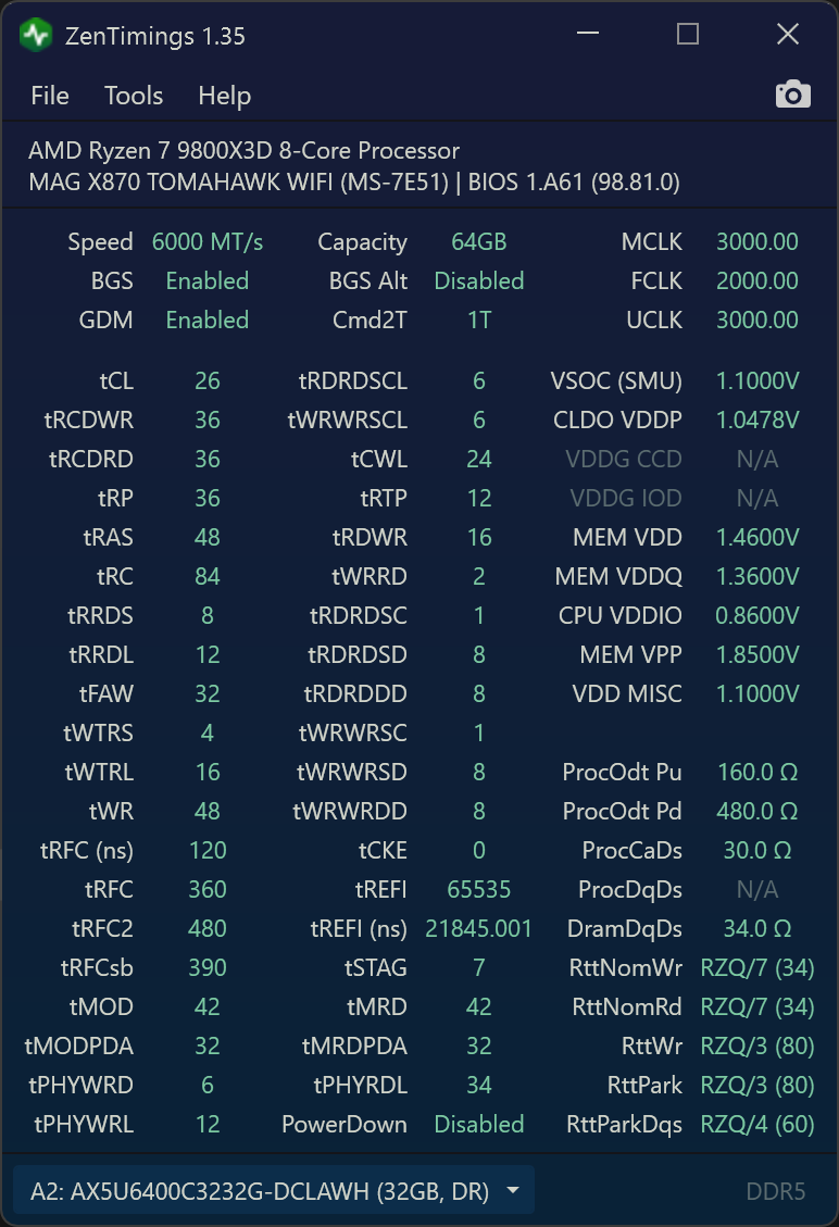

fnative писал(а):
С AGESA 1.2.0.3e FCLK 2000 больше не пашет на низком vsoc (1.05 - 1.15),
работает как и раньше
скорее всего анекдот таймингов надо компенсировать высоким напряжением
ZenTimings_Screenshot.png [ 159.13 КБ | Просмотров: 3970 ]

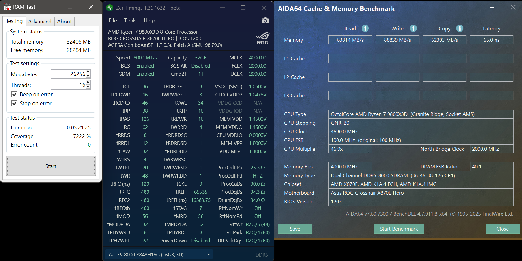

Потерянный, спасибо рассмешил.
mem1203.png [ 858.11 КБ | Просмотров: 3965 ]
mem1504.png [ 912.88 КБ | Просмотров: 3965 ]

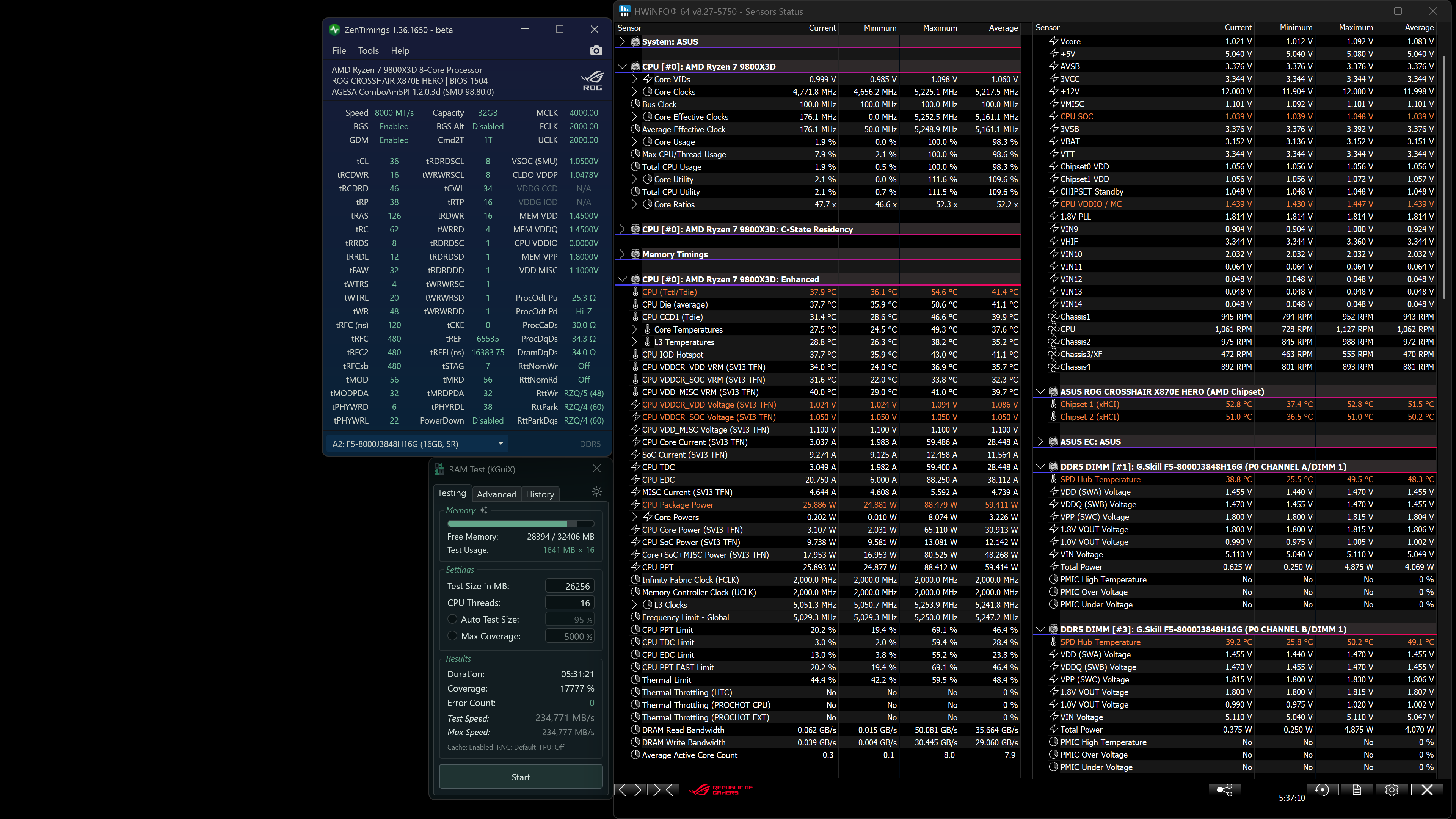

Нет никаких идеальных таймингов. Никто их не знает, т.к. АМД не предоставляет инфу по своим контроллерам памяти. Все подбирается приблизительно и тестится в Карху, а не в тестмем5 полтора часика (или как большинство тут по полчаса хД).
9900X3D.png [ 4.6 МБ | Просмотров: 3941 ]
9800X3D|X870E Hero|G.Skill 2x16Gb 8000cl34|Palit 4080S GP OC|Seasonic PRIME TX-1600 Noctua Edition|PG27UCDM

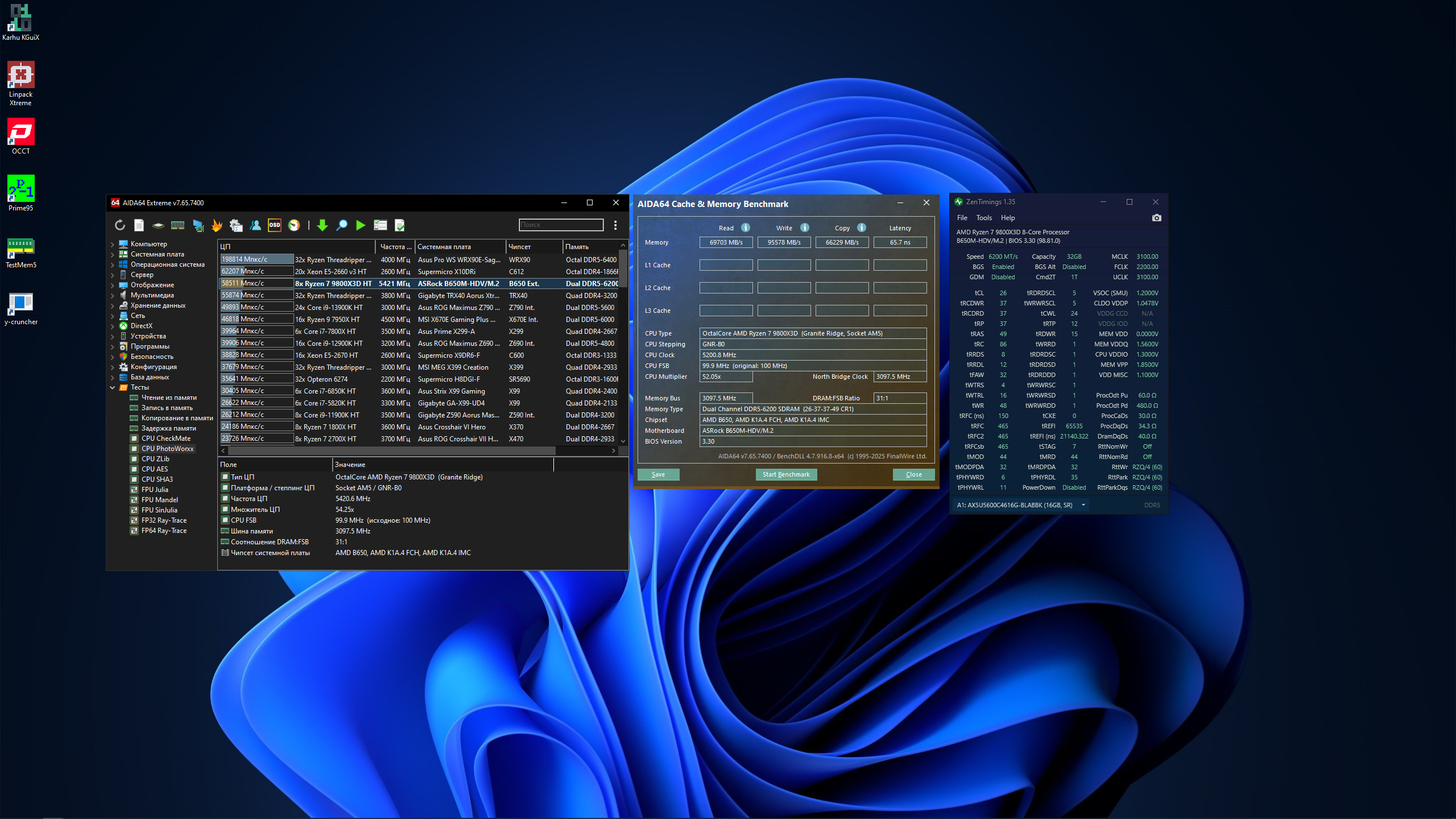

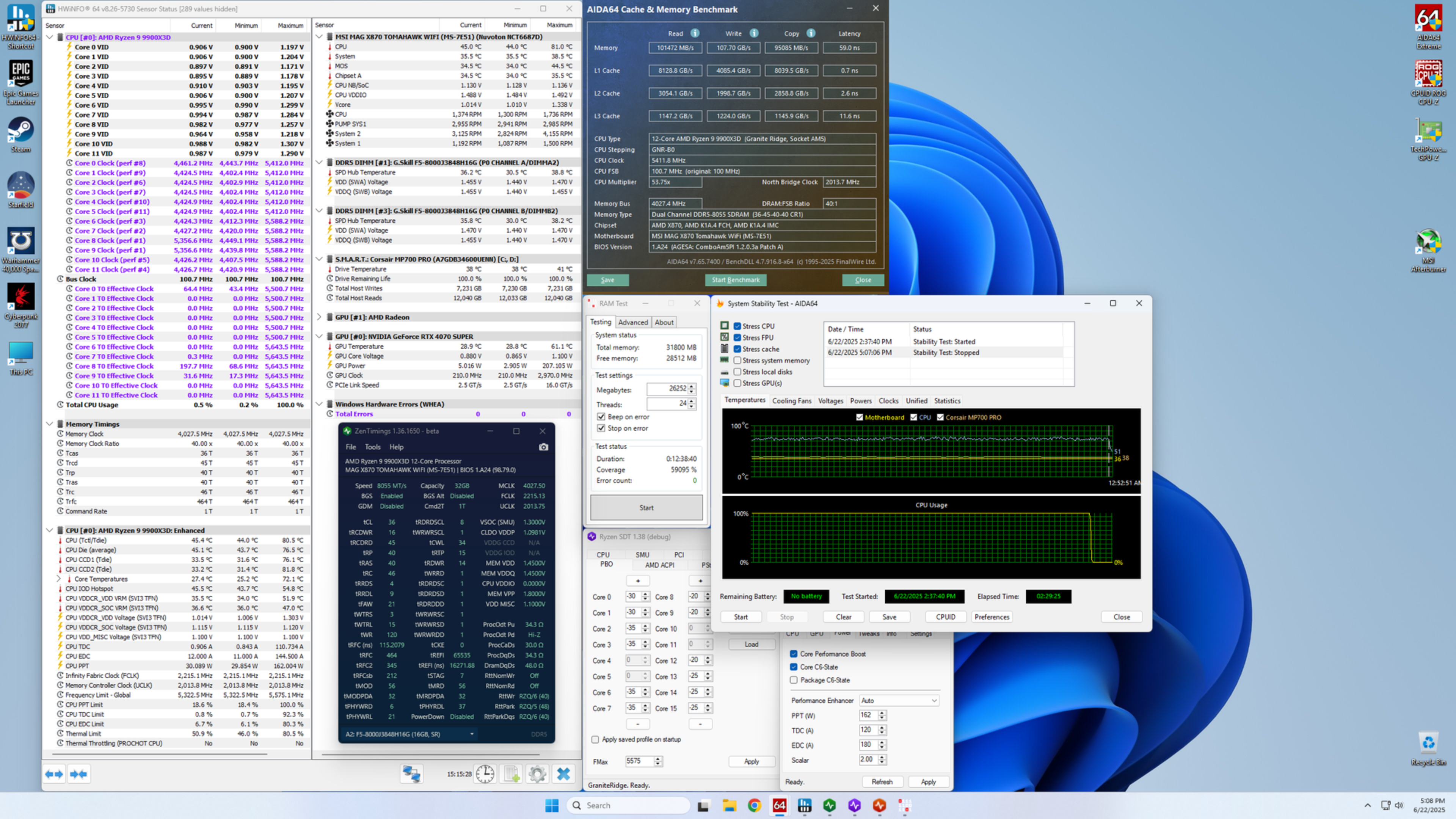

Регистрация: 19.01.2024
Пока на таком варианте остановился, нитро 1-2-1
Снимок.PNG [ 2.24 МБ | Просмотров: 3721 ]

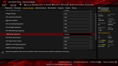

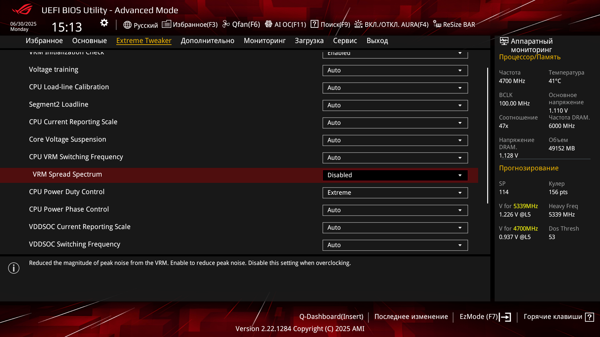

Кто знает где в ASUS отключается Spread Spectrum как это сделать ?
На Hero, тут. Вроде биосы должны быть примерно одинаковые.
2.png [ 452.34 КБ | Просмотров: 3600 ]
