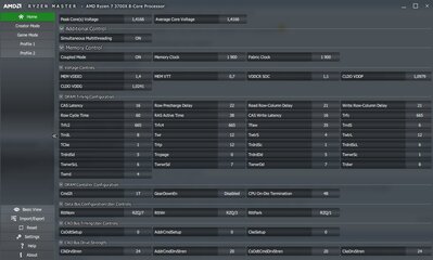

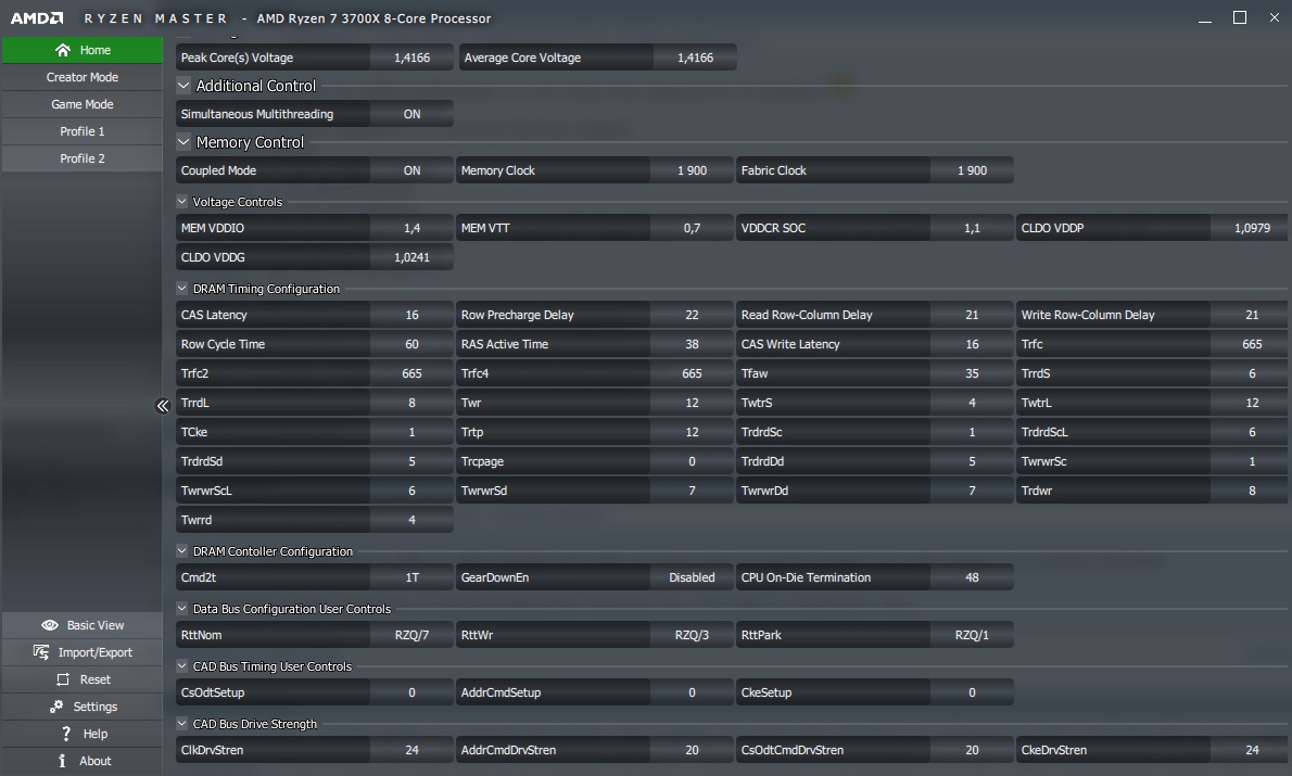

По поводу напряжений. Да. Секунду. Скину данные с райзен мастера.
Тапками не закидывайте только. Пытаюсь разобраться, но пока тяжеловато. Надеюсь теперь вся нужна инфа по напряжению и таймингам есть.
amdrmvolt.jpg [ 181.98 КБ | Просмотров: 949 ]

Vadn это не лучший вариант для отображения напряжений. Лучше всего hwinfo64 вместе с этим. Но! Почти точно, что сейчас у тебя проблемы из-за GearDownMode выключенного. Включай однозначно. И проверяй, пока не трогая ничего другого.
Спасибо, приму к сведению. Позже поменяю, погоняю комп и отпишу по успехам. Заодно еще внимательнее разберу советы из шапки. Может еще где косяк найду.

Господа, огромное вам спасибо, GearDownMode и повышение прокОДТ решили все вопросы. Больше никаких проблем при стартах.

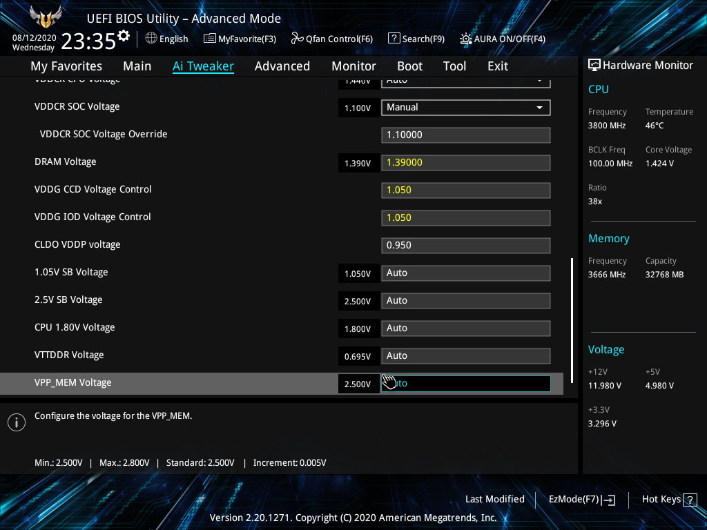

_Vetal_ писал(а):
Заметил небольшую странность. При вот таком конфиге/разгоне памяти Статистика разгона памяти DDR-4 на платформах AMD (AM4, TR4). Обсуждение результатов. Советы. #16973893 (пробовал DIMM Voltage повышать до 1.39V) иногда сетевая карта странным образом отваливается, а точнее интернет. Т.е. не то чтобы её дрова слетают или там cable unplugged, а просто - сеть есть, инета нет. Иногда сразу после загрузки компа, иногда просто во время игры. Если без перезагрузки винды просто сделать сетевухе Disable/Enable - инет появляется, но через несколько минут может снова исчезнуть. Если частоту памяти понизить на шаг ниже, до 3666 - неделя прошла и "ни единого разрыва"! Что можно ещё попробовать подкрутить чтобы 3733Mhz всё-таки оставить?
Напряжение чипсета поднимите на 10-20мВ
Это SB которые?
200812233527.jpg [ 128.63 КБ | Просмотров: 663 ]

fm_r2dsf писал(а):
То которое 1.05
Дает изменять с шагом .05, т.е. сразу до 1.1, но спс, попробую с 1.1 понаблюдать..
