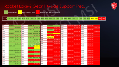

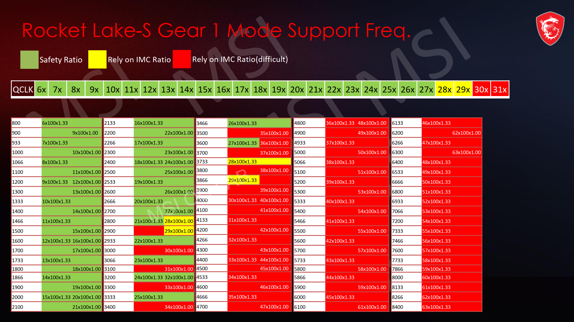

Я знаю, что вы с огромным опытом, но в интернете есть различная информация и достаточно противоречивая, что, наоборот, легче стабилизировать память при опорной частоте памяти 100 mhz, нежели 133 mhz. Я хочу разобраться чуть поглубже относительно взаимодействия IMC и опорной частоты памяти. Согласно статистическим данным по Rocket Lake (приложил скриншот), контроллеру проще было работать с меньшим множителем, который формируется с опорной частотой памяти 133 mhz. А если мне важнее латнентность (низкие тайминга), чем максимальная частота, что тогда предпочтительнее, 100 mhz или 133 mhz. А главное, почему)

Dimazavra писал(а):
anta777 писал(а):
На 133 тяжелей добиться стабильности, чем на 100
Для 11-го поколения лучше 133,
а для 12,13,14 - 100.

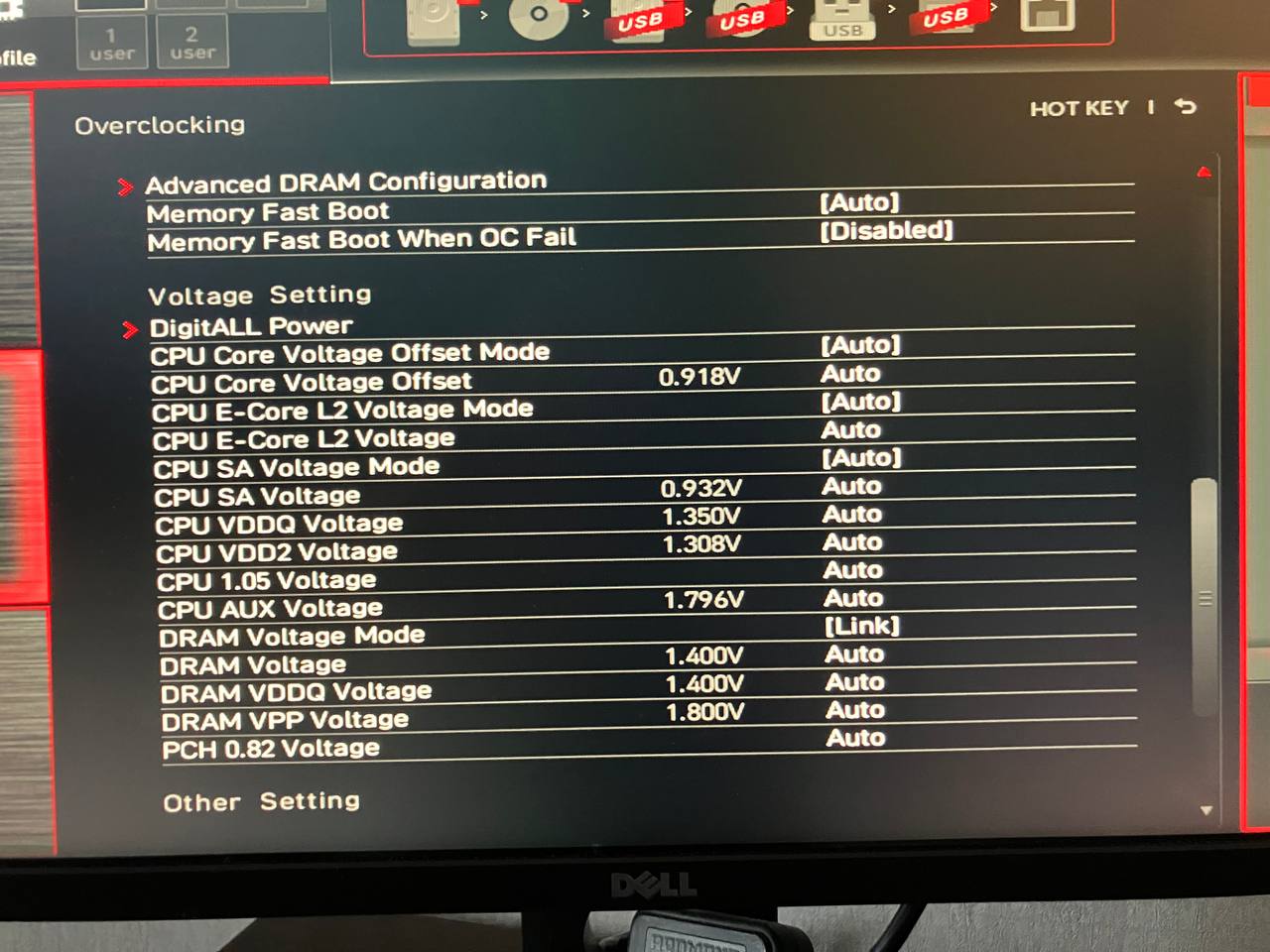

Вчера собирал такое:
64Gb (2x32Gb) 6400 MHz G.Skill RIPJAWS S5 Black (F5-6400J3239G32GX2-RS5K),
XMP-профиль 6400 МГц 32-39-39-102, 1.4В.
Intel Core i5-13500
Плата MSI MAG B760 TOMAHAWK WIFI.
XMP-профиль не запустился. Вручную установил 6200 Мгц (Gear 2) и эти же тайминги, остальное не трогал, — запустилось и прошло простой тест TM5.
Скрины того, как сейчас, прилагаю (не понял, как убрать в спойлер, заранее извиняюсь).
Может, будут какие-то советы? Особенно интересует вопрос, нормальные ли напряжения установила плата?
Скажите, пожалуйста, а с технической точки зрения вы бы могли немного прояснить разницу? По идее, можно предполагать, что больше частота = лучше (быстрее), но если я правильно истолковал найденную информацию, то 133 mhz - это какой-то костыль, когда множитель умножается на 4, а потом делится на 3 и сделано это лишь для лучшей совместимости, а не для производительности подсистемы памяти. Вы не могли бы подтвердить или опровергнуть мои предложения?
Я могу выбрать нужную мне частоту памяти используя, как 100 mhz, так и 133 mhz и потому ищу ответ в разнице, так как самому найти её не удаётся, но ведь она есть по-любому)
то-то я гляжу, что 6933 легче тренируется, чем 6800.
Добавлено спустя 1 минуту 43 секунды:
Exolon писал(а):
случайно нет такой же таблички только для Gear 2?
взято здесь https://wccftech.com/msi-talks-intel-11th-gen-rocket-lake-desktop-cpu-overclocking-adaptive-boost-technology-gear-modes-power-temperatures/

Регистрация: 24.08.2023
TM1 а черт, не то хотел спросить. Мне бы такую же табличку для Raptor Lake-S Gear 2.
Ну такое тут у вас конечно. На плату лучше не надеется, МСИ любит ставить цифры которые не играют с реальностью.
