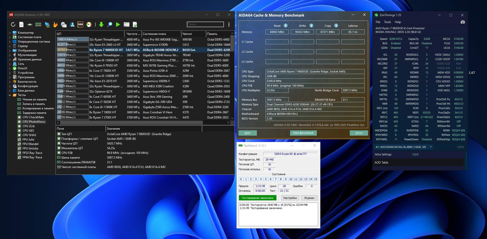

Немного похвастаюсь :-)
6200 26 1-2-0.PNG [ 1.06 МБ | Просмотров: 346 ]
dmitrij31 --> DII31
9800X3D B650M-HDV 6000 CL26 RTX 5070 Ti
Регистрация: 23.05.2025
dmitrij31 писал(а):
Немного похвастаюсь
Попробуйте IF 2067 и вероятно у вас а-дай тогда trfs можно снизить до 120ns. У вас в биос в разделе ОС Tweark есть пункт zen5 gaming optimizator? , если есть он включен?
ASRock x670e steel legend, r7 9700x, rx 7900gre, ud5-7200@6400cl26
Регистрация: 17.06.2025
dmitrij31 писал(а):
Немного похвастаюсь
вольтаж бодрящий
но успех 6200-26
AMD 9800X3D/ MSIX870 TOMAHAWK/ADATA XPG Lancer 64ГБ 6000CL26/Radeon RX 7900 XTX Taichi/ DEEPCOOL PQ1000M/34"Samsung Odyssey G8 G85SD

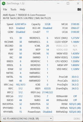

Мемbеr
Регистрация: 13.09.2012
Фото: 19
spellcraft писал(а):
Hynix M-die = 140ns при 1.45V, 145ns при 1.40V, 150ns при 1.35V, 160ns при 1.25V, скалируется 0.1V - 10 ns
У меня 165 нс при 1.42 В. Ниже уже ошибки появляются в ТМ5. Ну и для 6200 Мгц нужен конский вольтаж на SoC - 1.27 В. Память максимально неудачная, G. Skill конкретно прокатил с "оверклокерской" памятью Trident Z.
Тайминги.png [ 90.63 КБ | Просмотров: 264 ]
Последний раз редактировалось Vorvort 02.07.2025 8:29, всего редактировалось 1 раз.
Регистрация: 17.02.2019
У тебя просто процессор говно, вот и всё. Все, кого я знаю на 7800х3Д у них не больше 1.2 VSOC требует на 6200, а 1.25+ это уже 6400.
