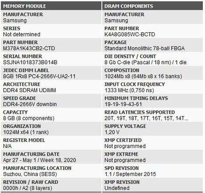

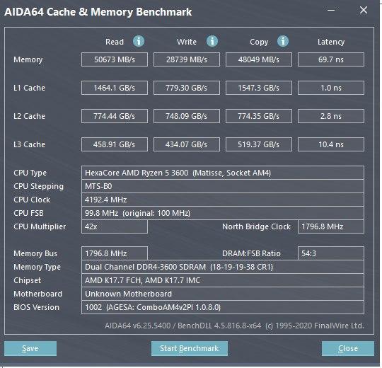

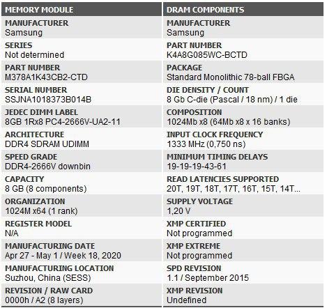

Всем доброго времени суток!
Платформа: Ryzen 5 3600/ASUS ROG Strix B550-F Gaming/Samsung M378A1K43CB2-CTD 2*8 (естесна C-die)
Суть вопроса: после установки последнего биоса 1002 с новой AGESA (1.0.0.8) память стала брать более высокие частоты, чем раньше (до этого ходила 3200 CL16 1.38V, с ужатой вторичкой)
Сейчас запускается 3600 18-19-19-38 CR1, 1.385V, дополнительно Trfc 570 тест Аиды (который не показатель, но всё же), проходит. На ТМ5 с heavy-настройками с конференции, в синьку выпала минут через 5. При это, как я понимаю, скорости не тянут до уровня частоты (скрин прикладываю)
Вопрос: что лучше с точки зрения рациональности/стабильности - ужимать первичку на 3600 или понизить частоту?
UPD. Забыл добавить, на SoC Voltage мать кинула 1.1 на авто, у проца вольтаж зарезан до 1.28, остальные настройки не трогал
Скрины
photo_2020-08-14_13-13-02.jpg [ 52.07 КБ | Просмотров: 1189 ]
photo_2020-08-14_13-14-35.jpg [ 57.25 КБ | Просмотров: 1189 ]
Регистрация: 30.11.2007
WhiskeyMotel
Samsung С-die только повышать частоту. Тайминги тоже, иначе не заведётся. Попробуй 3733/3800 19 21 20 42 . И тест в Аиде покажите.
С напряжением 1.35 Samsung С-die лучше работать должен. Не любит высокий вольтаж. Может тебе повезло и нормально пашет на 1.38. Обычно деградирует. :grob:
+ с низким procODT память плохо работает. Не меньше 40 ставить, желательно 48, 53.
Поставить soc 1.1 vddg 1.05-1.06, если хотите хоть что то сделать с этой памятью.
И ещё, вся проблема у с-die это второй тайминг, он обычно повыше всех других ставится. Такая память. :old_mad:
И главное, надеюсь эта память у вас временно, менять надо бы в любом случае. Samsung С-die :gun:

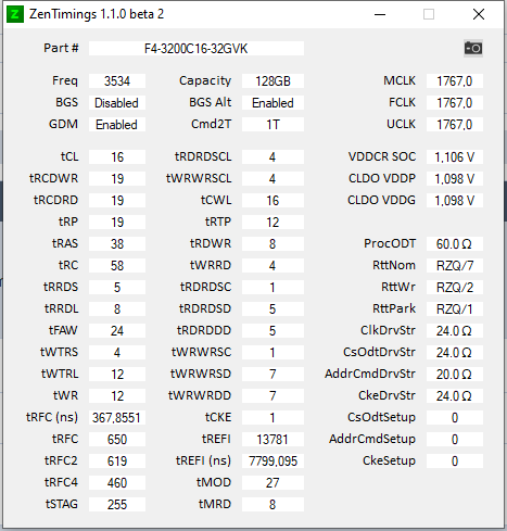

artxays писал(а):
господа,а кто либо гнал плашки по 32 гига?
4x32gb F4-3200C16Q-128GVK, hynix MJR. dram voltage 1.416 (hwinfo 1.408), soc 1.12, остальное в авто. Вообще в 32гб плашках в основном используются hynix у g.skill, у corsair (hynix, micron b-die), crucial (micron b-die).
3600 и выше пока не получается взять. на текущих биосах вообще не проходит POST. скрин с чуть меньшей напругой и отключенный global c-state т.к в простое нет стабильности. linx проходило, а вот tm5 нет, добавил напруги до 1.416 и tm5 циклов 5 прошло.
тык
ZenTimings_Screenshot.png [ 26.57 КБ | Просмотров: 1053 ]
stock_cpu_3533_16-19-19-19-38-58_dram1.404(1.400)_soc_vid_1.12_trfc650_proc60om_global_c_state_disabled_bus100_linx60k_pass20_not pass tm5.png
stock_cpu_3533_16-19-19-19-38-58_dram1.404(1.400)_soc_vid_1.12_trfc650_proc60om_global_c_state_disabled_bus100_linx60k_pass20_not pass tm5.png [ 548.01 КБ | Просмотров: 1046 ]
