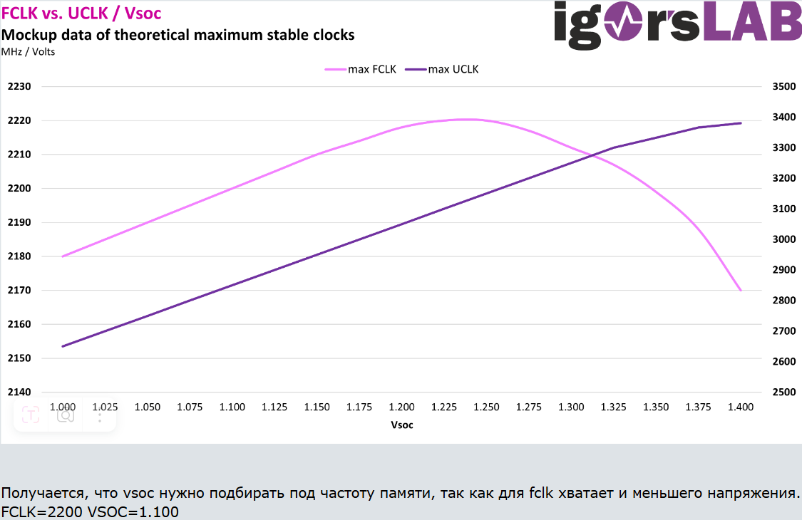

Потерянный писал(а):
обычно это 6400мгц
выкладывали где-то ранее табличку, там для 6400 (3200 UCLK) где-то 1.27 вообще было, и слишком высокое уже не даёт FCLK повысить, "пик" судя на график приходиться на 1.23в где-то, дальше только вниз идёт ...
Вот
{EC66FE48-9B2C-49BB-B9BA-33EFE7573275}.png [ 106.37 КБ | Просмотров: 250 ]
