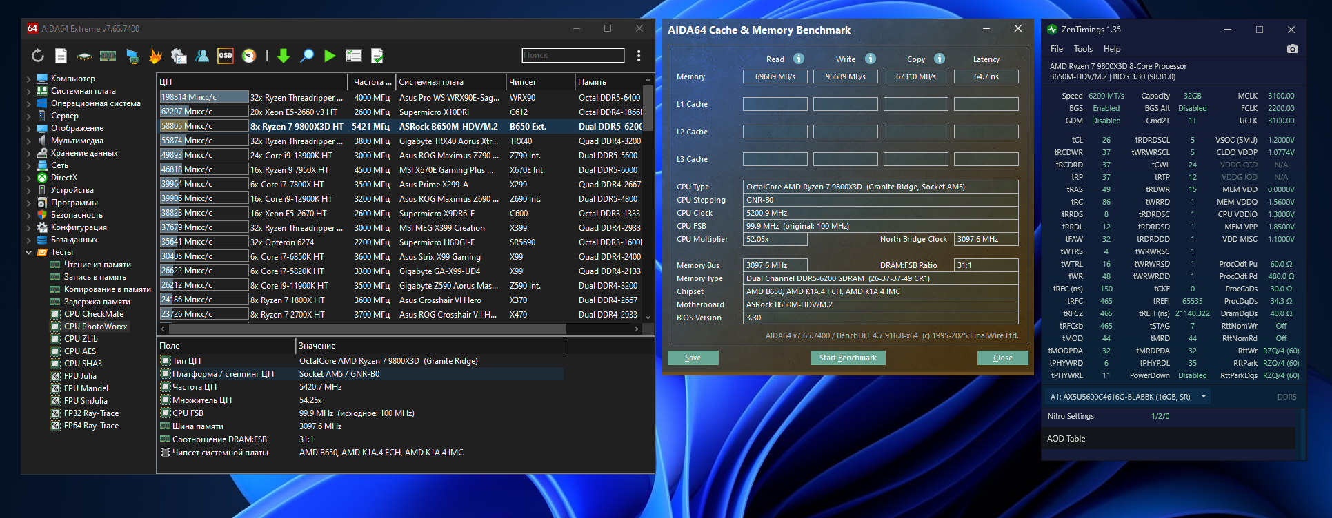

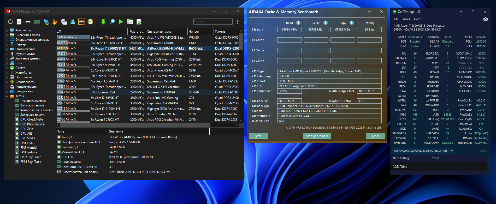

включил у себя Zen5 Gaming Optimizations, и добавил для сравнения дефолтный режим
6200 26 1-2-0.PNG [ 840.3 КБ | Просмотров: 594 ]
6200 26 1-2-0 Zen 5 Gaming.PNG [ 910.95 КБ | Просмотров: 594 ]
dmitrij31 --> DII31

Регистрация: 17.06.2025
Это по типу Latency Killer от МСИ
погоняв пару игровых тестов с ней ..увидел только падение фпс
что и подтверждают тесты
https://www.pcgameshardware.de/Ryzen-7- ... g-1463077/
но для скриншотов аиды с низкой задержкой для форума сойдет

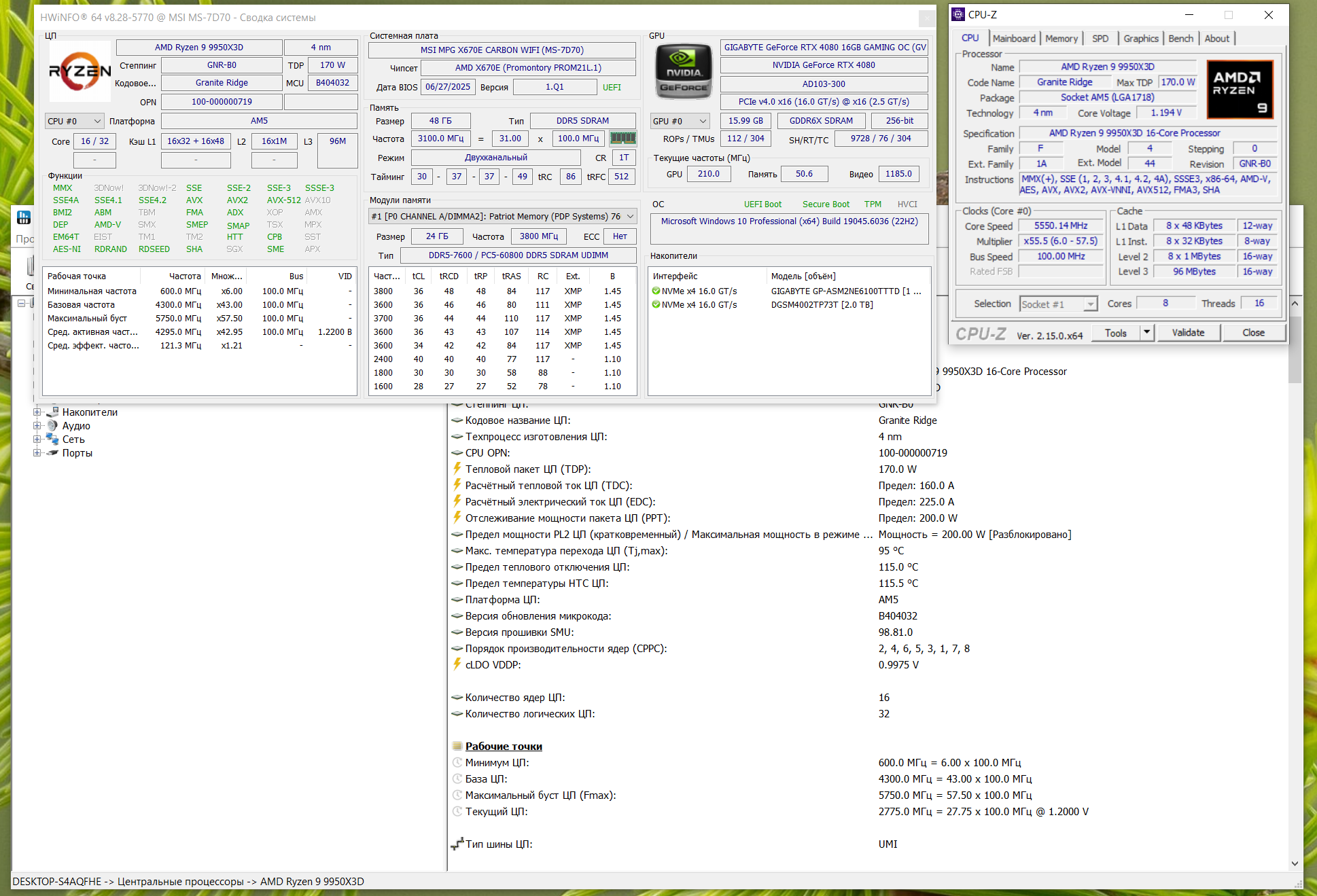

Gorod писал(а):
Второй чиплет (без 3D) отключен
Хочешь сделать из ruzen 9950X3D полный аналог ruzen 9800 X3D в биосе не включай функцию X3D Gaming Mode. В командной строке введи msconfig и в загрузках поставь 16 число процессоров, тогда получишь 8 ядер и 16 потоков а не 8 ядер и 8 потоков. Что работает правильный чиплет с X3D можно посмотреть в HWiNFO параметр СРРС.
Снимок 1.PNG [ 565.23 КБ | Просмотров: 490 ]
