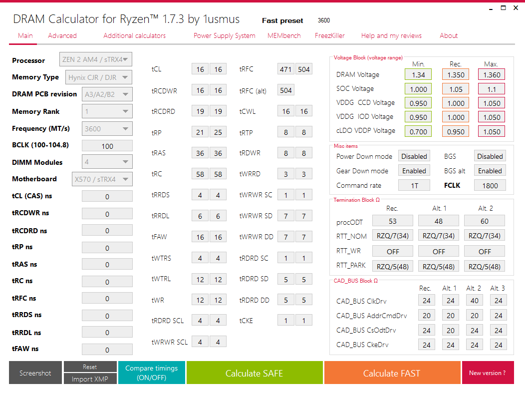

Регистрация: 13.08.2020
Всем привет. Подскажите пожалуйста. Что можно улучшить? Тестмем без ошибок. Но после запуска игры на 10-20 минут ( Call of duty Warzone ) компьютер самопроизвольно перезагружается. До этого стояла память Patriot Viper 3200 MHz и такого не наблюдалось. Память Thermaltake Toughram 4000 4 плашки. температура памяти во время игры 39 градусов. Видеокарта 44. Проц 52.
Asrock x570 Phantom Gaming 4
Ryzen 7 3700x
Fast.png [ 69.16 КБ | Просмотров: 692 ]
Asrock x570 Phantom gaming 4. Ryzen 7 3700x. TT Toughram 4000 MHz. EK d5 1500 l/h. х2Coolgate 360 Tripl. CM h500p mesh. TT riing quad 12 & 14.

все плашки одно производителя: CORSAIR Vengeance LPX CMK8GX4M1A2666C16 DDR4 - 8ГБ 2666, DIMM, Ret, можно ли как то их разогнать имея проц амд 2600 на материнке MSI B450-A PRO, SocketAM4, AMD B450, ATX?
оба кита фиговые как понимаю самые дешевые,разгон возможен до 3066-3200
Да это не кит модули, просто докупил 2 таких же модуля. Теперь так понимаю данные полученные здесь надо ввести в райзен калькулятор и оттуда уже полученные данные вбивать в Биосе?
