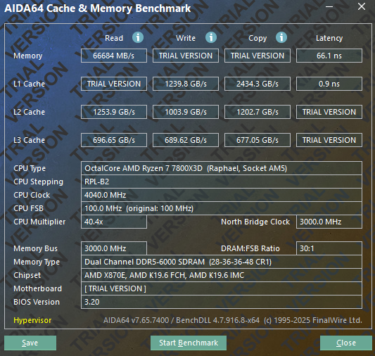

Регистрация: 29.10.2011
Добрейший денечек.
Подскажите, пожалуйста, что тут можно улучшить/изменить/доработать и т.д.
Все, что менял в биосе:
Memory interleaving size - 256
IOMMU - disabled
FCH Spread Spectrum - disabled
TSME - disabled
BankSwapMode - CPU
Memory Context Restore - disabled
NItro - 1-2-0-8-8
CO - -30
Scaler - x10
Geardown mode - disabled
PowerDown mode - disabled
Пытался поставить tRFC - 120, не запустилось вообще, только через сброс биоса загрузился комп.
аида2.png [ 300.01 КБ | Просмотров: 380 ]
ZenTimings_Screenshot.png [ 35.9 КБ | Просмотров: 380 ]
Регистрация: 29.03.2017
Kulbit писал(а):
IOMMU - disabled
Включи обратно.
Замеряйте производительность в целевых приложениях, архиваторах и фоворкс в аида.
Бесполезная хрень в виде циферок бенчмарка аиды не показывает производительность. Она замеряет конкретную операцию, которая к итоговой производительности может иметь весьма косвенное отношение. 10-20нс могут показывать, что разница есть, но никак не единички.
Когда настроите, включите обратно. PowerDown mode возможно тоже, если без него инициализация всё равно долгая.
Memory interleaving size Где вы вообще советы по ним берёте? Фактическая разница по нему будет зависеть от количества банков памяти, если вообще будет.
Agiliter писал(а):
Kulbit писал(а):
IOMMU - disabled
Включи обратно.
Бесполезная хрень в виде цифером бенчмарка аиды не показывает производительность. Она замеряет конкретную операцию, которая к итоговой производительности может иметь весьма косвенное отношение. 10-20нс могут показывать, что разница есть, но никак не единички.
Инфу брал из шапки темы)
А вы прочитали
Оптимизация латентности в Aida64
И думали, что это хорошо?
Дам вам подсказку. Там нет ни слова про полезность и производительность. Только про бенчмарк аиды.
Мне совсем не нравится как это преподнесено, с учётом, что люди "производительность" аидой меряют.
Вообще сначала прочитал шапку. Потом понял, что бОльшую часть вообще не понял. Начал читать что пишут люди, что тыкают и что получается.
Нашел некоторые совпадения (такие как GDM, PDM) и попробовал тоже самое ткнуть. Вроде запустилось, ОССТ проходит.
А вообще думал, точнее была мысль, что задержки в аиде будут частично отражать задержки в остальных задачах)
В этом разделе есть только два универсально полезных совета с оговорками.
Отключить TSME. Это шифрование оперативной памяти. ЕГо вроде и нет в обычных камнях, так что и он не совсем полезный.
Отключить GDM. Если без GDM память действительно работает быстрее. Тут нужно учитывать, что С GDM можно поджать некоторые тайминги(не RFC :D ) или повысить частоту. На больших объёмах без GDM скорее всего будет хуже.
Весь остальной список может оказывать весьма разное влияние и совсем не всегда положительное.
Цитата:
частично
Только задержки, которые регулируются таймингами и частотой более менее однозначно показывают вляние на производительность. Так что да - частично.
Задержки памяти это часть большого конвеера. Они вообще имеют очень далёкое отношение к каким либо задержкам в играх и приложениях. Задержки памяти влияют на производительность ЦП.
