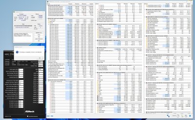

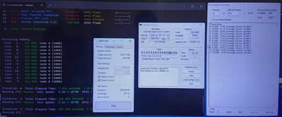

Как запустить кранчер только VT3? Я не дружу с командной строкой.
О запустил. Проц за пару минут взлетел до 95С при том что в Linx больше 91 почти не нагревался. Спасибо но не надо мне таких тестов. Оно и на стабильной памяти перегреется и ошибок насыпет. Это кто там больной на голову предлагал на сутки его оставить?
И на Марсе будут яблони цвести

MurkLyaMurk писал(а):
Да вроде не сильно греет проц, если охлад нормальный и корпус не с тупой мордой.
Я запустил целенаправленно VT3 -у меня Т выше чем в LinX. Видимо на 14900К такой тест доступен только водянщикам. А я со своим Arctic Freezer II 420 такое не тяну даже на стоке 14900KF. Звиняйте.

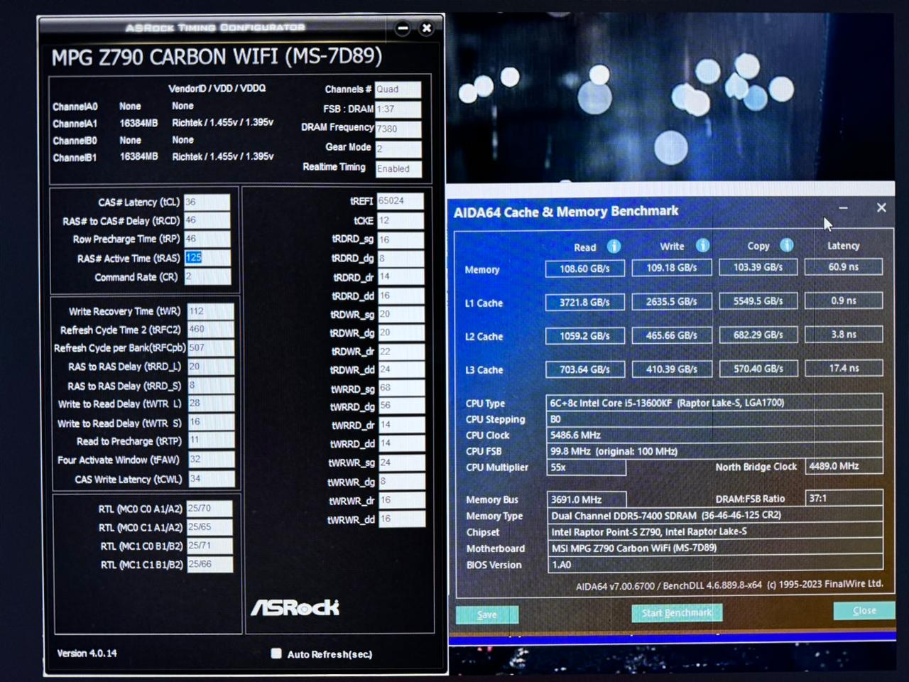

Всех приветствую, подскажите что еще поднастроить можно.
Msi Z790 Carbon, 13600KF, F5-7800J3646H16GX2-TZ5RK с xmp 7800.
Xmp активируется норм, по пол часа тестов без ошибок проходит, testmem, aida. Работает вроде тож без сбоев.
Решил чуть понизить частоту, 7200 cl34 - 7400 cl36 берет, опять же по пол часа тестов без ошибок. 7400 cl 36 показания в аиде больше чем на 7200 cl 34.
Настроил вторички и третички по ютубу, с канала Дакара.

Как именно ты ТМ5 гоняешь? У тебя настройки такие страшные, что щас кого нибудь до инфаркта доведешь :lol:
Тебе все надо выстраивать под присмотром местных профи.

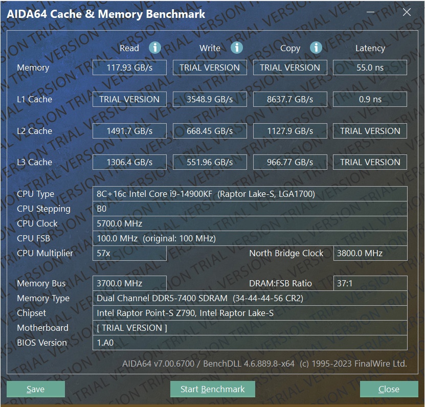

7400
ddr5-1.jpg [ 297.33 КБ | Просмотров: 815 ]
P.S. Кста, у него на Каброне тоже trp 11 :lol:
tRTP = 12
tRAS = tRCD + tRTP
tRFCpb = tRFC - 19%
tRRD_L = 8
tWR очень высокий
Пробовать понижать
tWTR_L синхронно с tWRRD_sg
tWTR_S синхронно с tWRRD_dg
Высокая задержка в Аиде (60.9) если играете в игры, стараться ее понизить ужимая тайминги,
выбирая конфиг и частоту, где эта задержка ниже и где можно пониже tCL выставить.

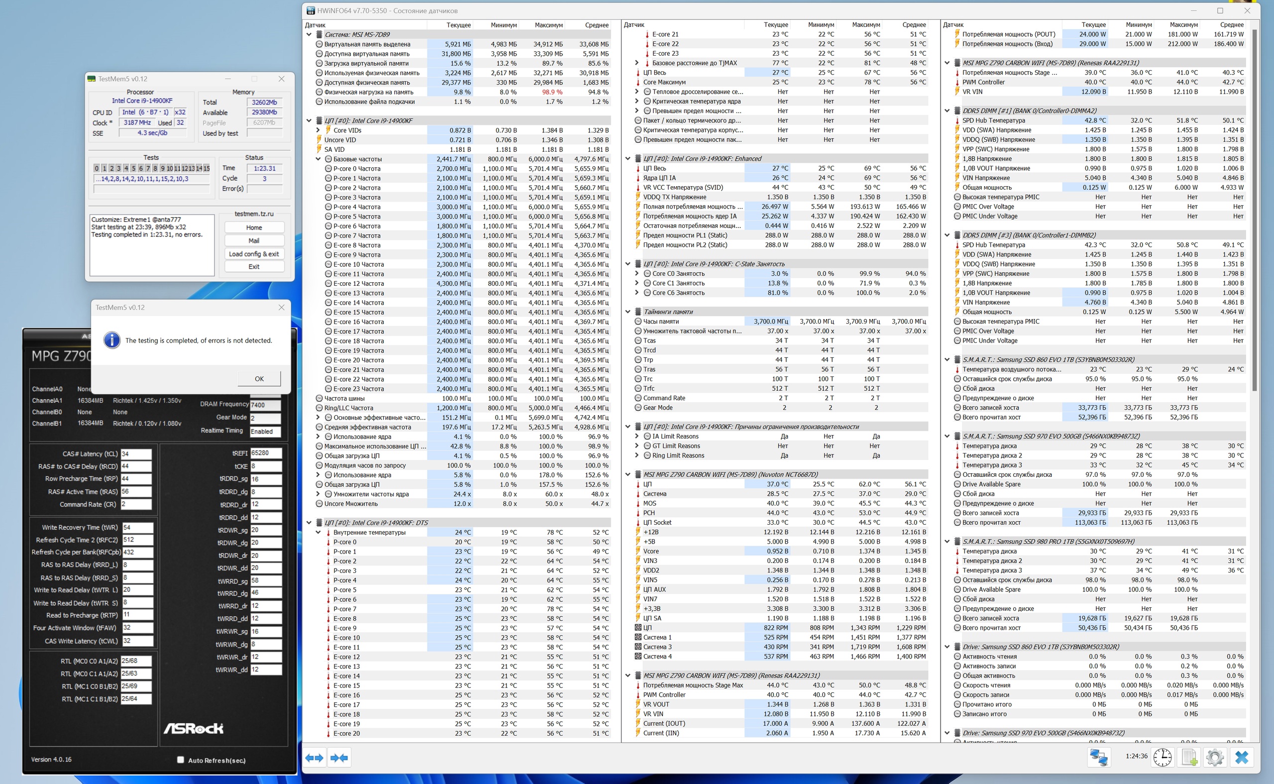

Ну на бис вот вам еще один прогон ТМ5 экстрим. Не помню какой уже по счету раз.
ddr5.jpg [ 1.52 МБ | Просмотров: 782 ]
Кривой tWR меня выручает :D
Поставь TWR в AUTO, TRTP = 12, TWRPRE = 87, TWRPDEN = 88 и еще раз запусти ТМ5. Посмотри что получится

Регистрация: 25.01.2023
Откуда: Казахстан
7400
Testmem с профилем anta на пол часа запускал, ошибок не было.
TRP 11 скорее всего неправильно отображает ATC, потому что в биосе этот параметр стоит точно на 12
Добавлено спустя 6 минут 54 секунды:
loafer писал(а):
tRTP = 12
tRAS = tRCD + tRTP
tRFCpb = tRFC - 19%
tRRD_L = 8
tWR очень высокий
Пробовать понижать
tRTP = 12 - в биосе точно этот параметр стоит
tRAS = tRCD + tRTP - ставил на 58 (особо изменений не было), потом поставил 125, 36-46-46-125 это стандартный xmp был, почему gskill поставили 125?
tWR очень высокий этот параметр - не помню в биосе, вроде в авто стоял
tWTR_L - этот параметр ATC рисует с + 4, в биосе ниже стоит.
Вечером скину скрин с биоса тогда
