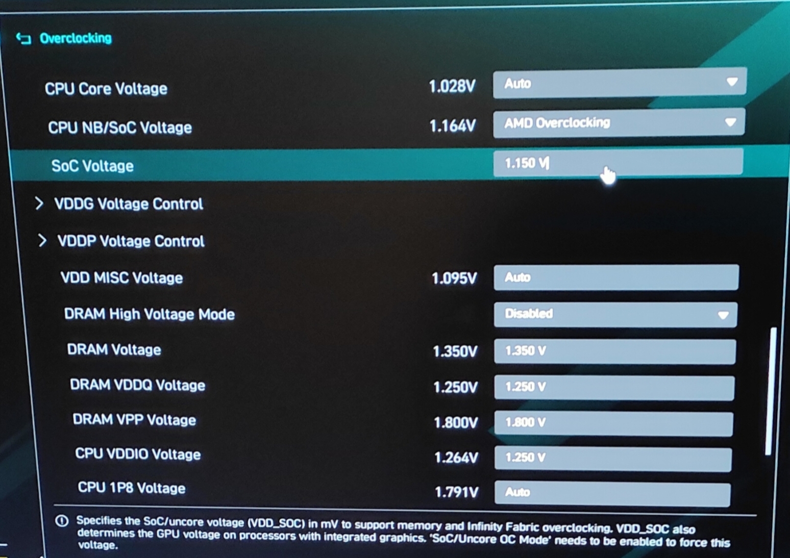

Baryzhka писал(а):
А что касается Soc Voltage, то я бояка... Прям очень... Поэтому и хочется какие-нибудь более-менее «нежные» значения что ли, вот)
Откуда уверенность что VSOC 1.3 - привод к пожару?
Регистрация: 22.02.2025
Уверенности нет, просто тут на форуме у кого не посмотрю, то у бО́льшинства Soc Voltage ниже 1.3v, и на первой странице этого раздела написано, что Soc Voltage лучше выставить либо ниже 1.3в, либо заблокировать на отметке 1.3в, но у меня материнская плата вредничает и не желает устанавливать напряжение 1.3в (только 1.3+v)
И ещё меня терзает мысль, что с таким напряжением процессор (материнская плата или оперативная память, или на что оно влияет) быстрее износится
UPD: Подскажите, пожалуйста, если я вручную введу Soc Voltage 1.15v, хоть и материнская плата завышает немного на 0,015 (или лучше 1.1v?), а остальные параметры оставлю вот так:
Vdd Misc: Не трогаю, не знаю сколько выставлять
Dram Voltage: 1.35v (вручную, не auto)
Dram Vddq Voltage: Понижу с 1.35v > 1.25v (вручную)
Dram Vpp Voltage: 1.85v (вручную, не auto), вот на этом моменте я даже не знаю как лучше, 1.8v или 1.85v?...
Cpu Vddio Voltage: Тут непонятно, оставить 1.35v (VDD=VDDIO, как советуют) или понизить до 1.25v? (Понизила, но материнская плата немного завышает)
VDDP: Тут оставлю на Auto, т.к тоже не поняла, какое значение вводить😓
То у меня всё тип-топ должно быть? Имею в виду, что на таких значениях можно не переживать, что процессору со временем может поплохеть?

Baryzhka материнка часто берет с запасом и иногда завышает, такой алгоритм тормоза. Потому что 1.3 ставят на высоких частотах, а у вас всего 6000 там 1.10-1-15 поедет изи

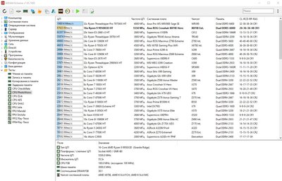

Поставил UCLK=MEMCLK. Ещё снизил tRFC с 448 до 416.
Прошёл 12 часов TestMem5.
TestMem5
Единственное, прирост Latency какой-то странный, около 2 ns. На соотношении 1:2 было 70+-0,5 ns, на 1:1 стало 68+-0.5 ns. Или нормальный?
Latency
Хорошо, спасибо большое🙌, такие значения выглядят не так беспокойно и устрашающе, как 1.3-1.3+ : D, их и поставлю
А что скажете насчёт других напряжений? Можно оставить VDDP в auto (видела, что ставят 0.95в, но можно ли и мне такое значение установить или лучше в auto оставить?), как и Vdd Misc Voltage? И Dram Voltage заблокировать на отметке 1.35в, Dram Vddq voltage на 1.25в, Vddio Voltage на 1.25в (материнская плата повышает до 1.264в) и Vpp Voltage на 1.8в вместо 1.85в?
