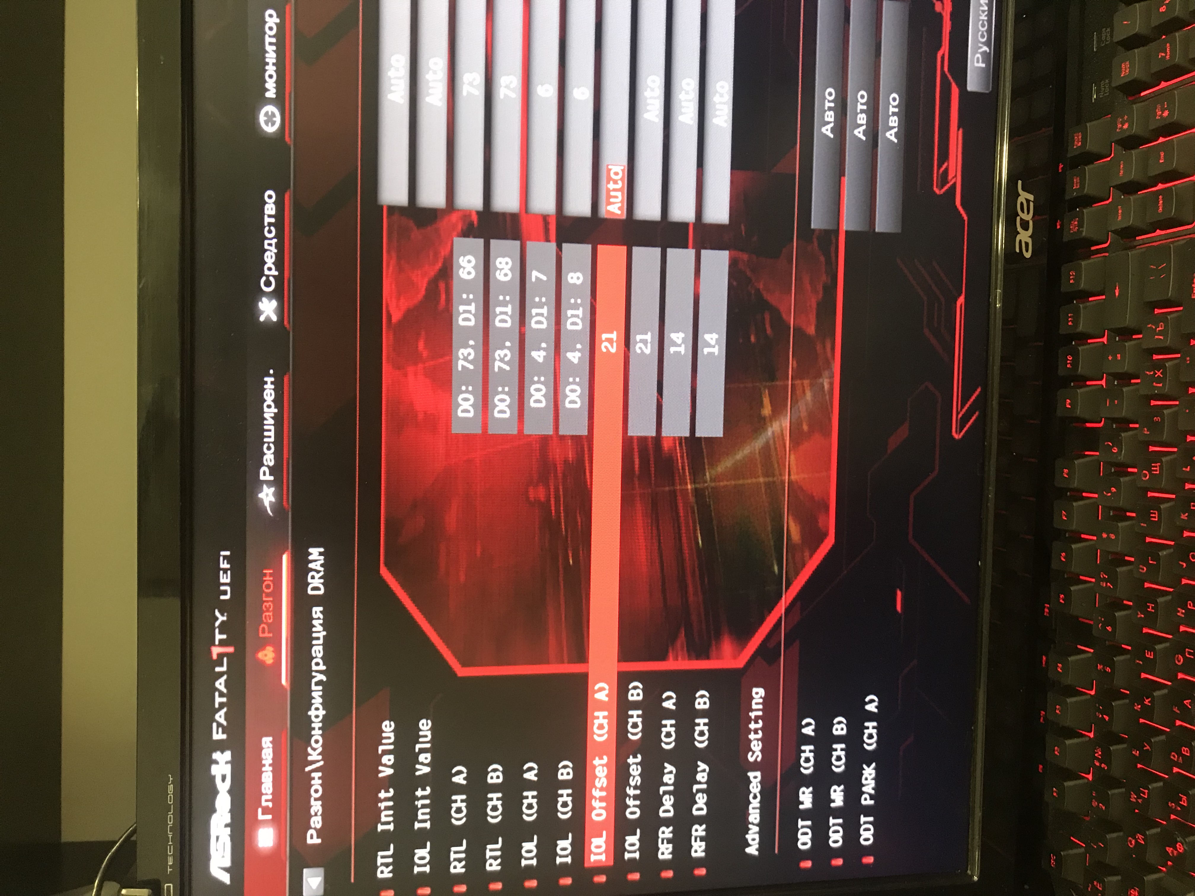

Помогите советом. Дотянулся до вот такого результата, хотелось бы оставить на постоянку. В данный момент очень нестабильная система, может покрутить тайминги какие надо в сторону увеличения? Выставлял их на анализе ХМР профиля 4400мгц плашек. Вольтажа должно хватать: vddr 1,45в, vccio 1,2в/vccsa 1,25в. Или сами плашки (G.SKILL F4-3000C14D-16GTZ) не вытянут?
4400с19
ScreenShot00164.png [ 272.71 КБ | Просмотров: 1496 ]

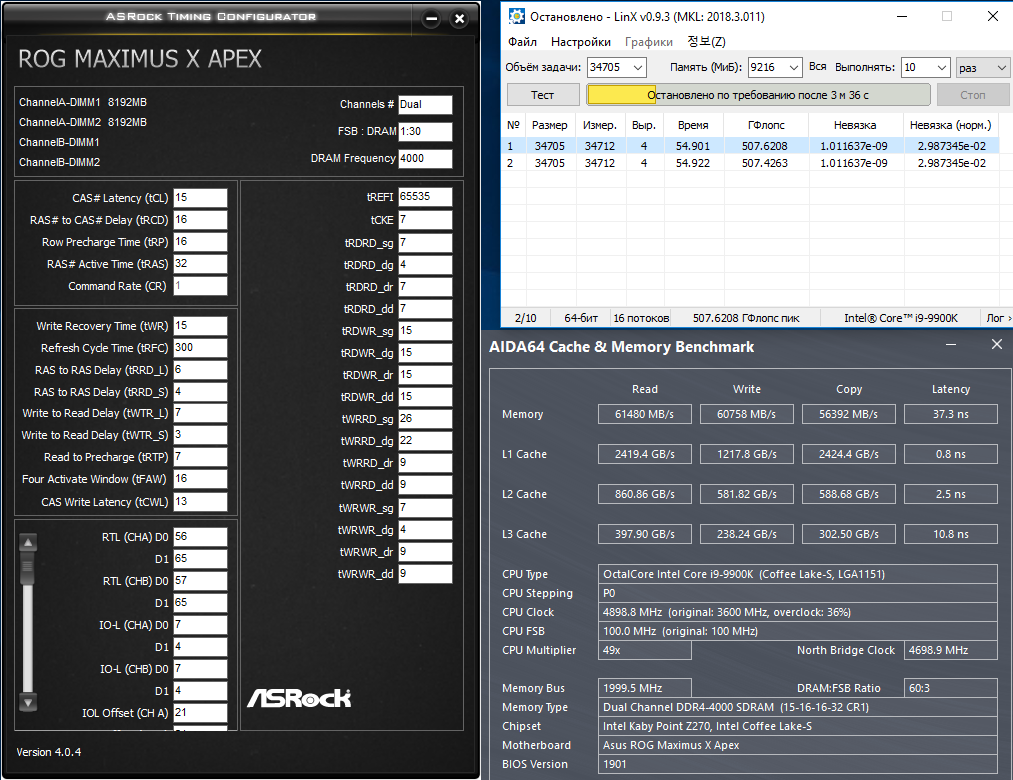

Cocaine Holocaust писал(а):
Куда дальше крутить тайминги, чтобы латенси снизить <40? Но что-то мне подсказывает, на этой материнке так не получится
У Вас кольцевая шина под пол провалилась, гнать минимум 4.7 , а лучше 4.8-4.9. Trefi нормальный поставь

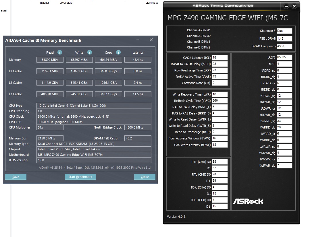

Регистрация: 31.10.2018

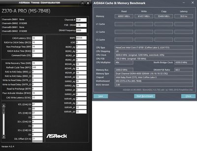

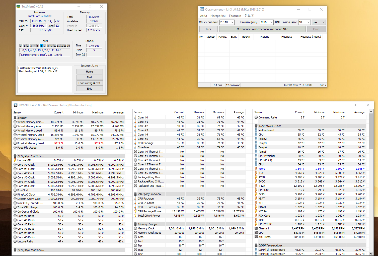

Поднял напряжение с 1.361 до 1.400, удалось ужать тайминги до 17, сижу дней пять пока все стабильно, плашки Patriot Viper RGB 3600 MHz.

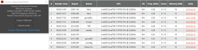

Обменял свой 8400 на 8700,все собрал,а при памяти выше 3200 винда не грузится(как будто память в новые предаторы превратилась :facepalm: ),поменял планки местами и все стало запускаться на 4133,как и раньше.
Настроил немного:
16.jpg [ 176.81 КБ | Просмотров: 1292 ]
В короне топ спокойно берется с такой памятью.
corona4000.png [ 60.66 КБ | Просмотров: 1292 ]

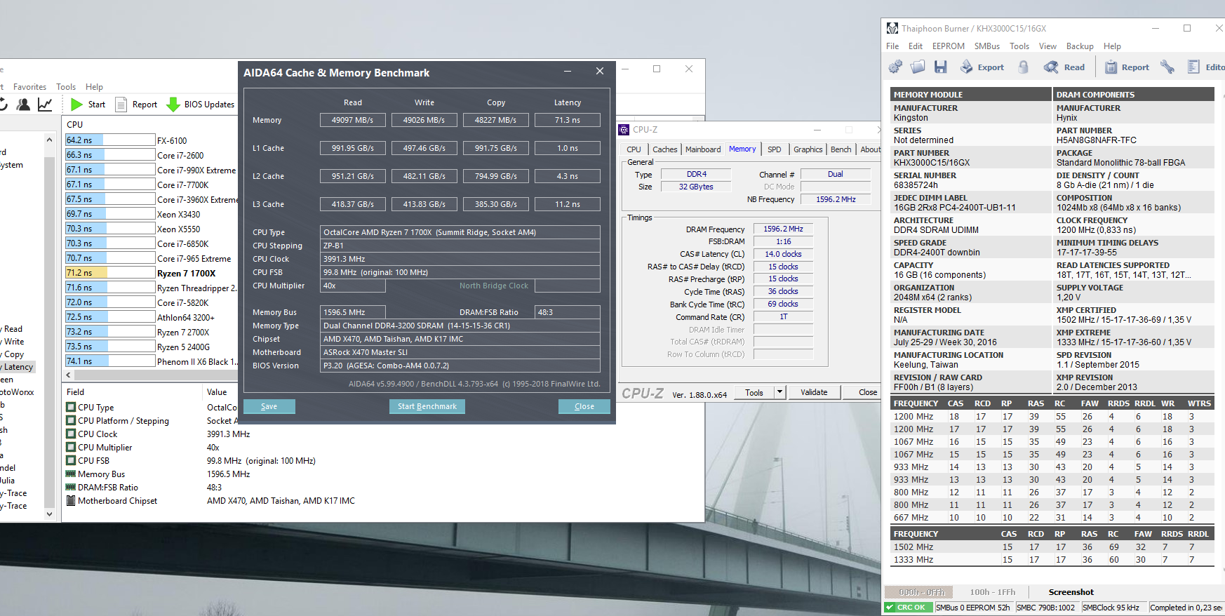

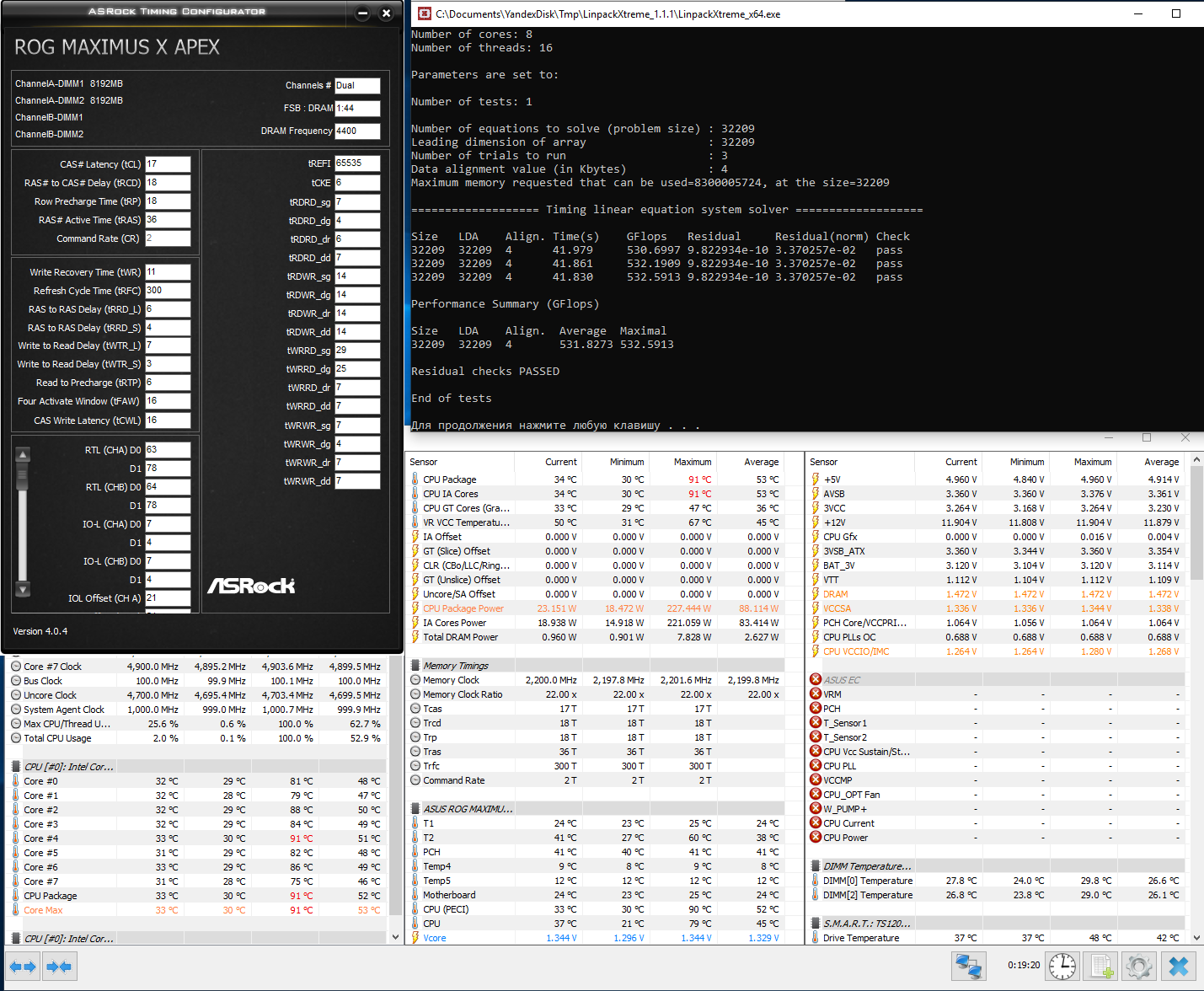

Сильнее всего улучшила задержки в аиде и результаты в линкс - чистка виндовс. Почти 2нс в аиде выигрыш и +22 Гфлопс в линкс, 532 на 4,9Ггц получилось
2019-04-19_00-24-40.png [ 297.22 КБ | Просмотров: 1170 ]
2019-04-19_00-38-53.png [ 371.53 КБ | Просмотров: 1170 ]
Добавлено спустя 1 минуту 34 секунды:
перепробовал кучу способов с ртл: оффсет не очень, решает только подбор ручной, причём лучше всего одновременно снижать по 1 на ртл и иол в обоих каналах.
Добавлено спустя 9 минут 6 секунд:

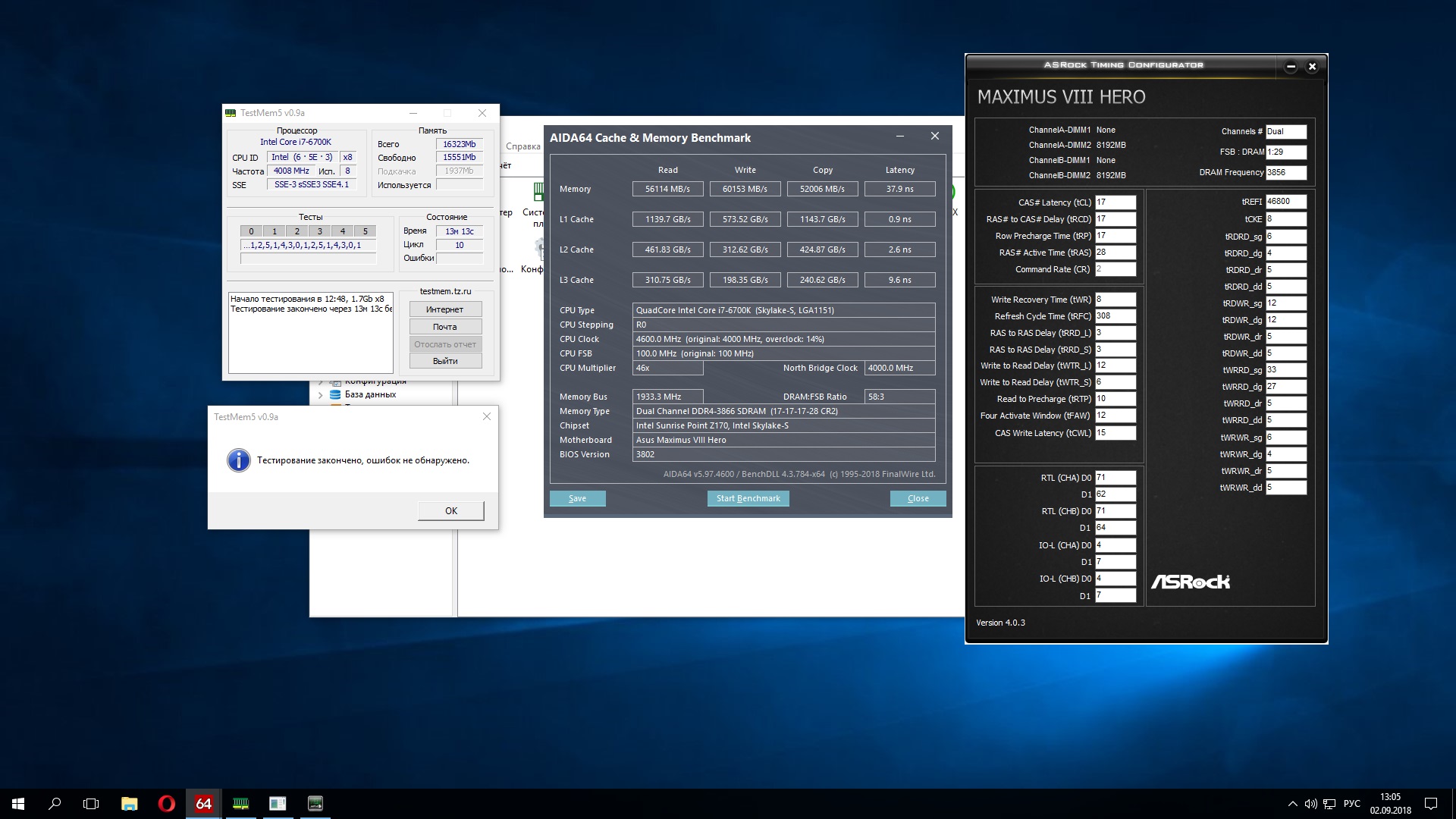

Cocaine Holocaust на z370-a запускал и тестировал 4000 16-16-32 с ужатыми вторичками и третичками, работало прекрасно, правда вместе с 5Ггц 8700к уже не тянула линкс плата. вот такой скрин только остался
2018-09-10_01-51-25.png [ 262.73 КБ | Просмотров: 1167 ]
fly1ngh1gh а на какой версии биос работали 4000 на хиро8? тестировал на 2202 и там были проблемы с частотой выше 3733.

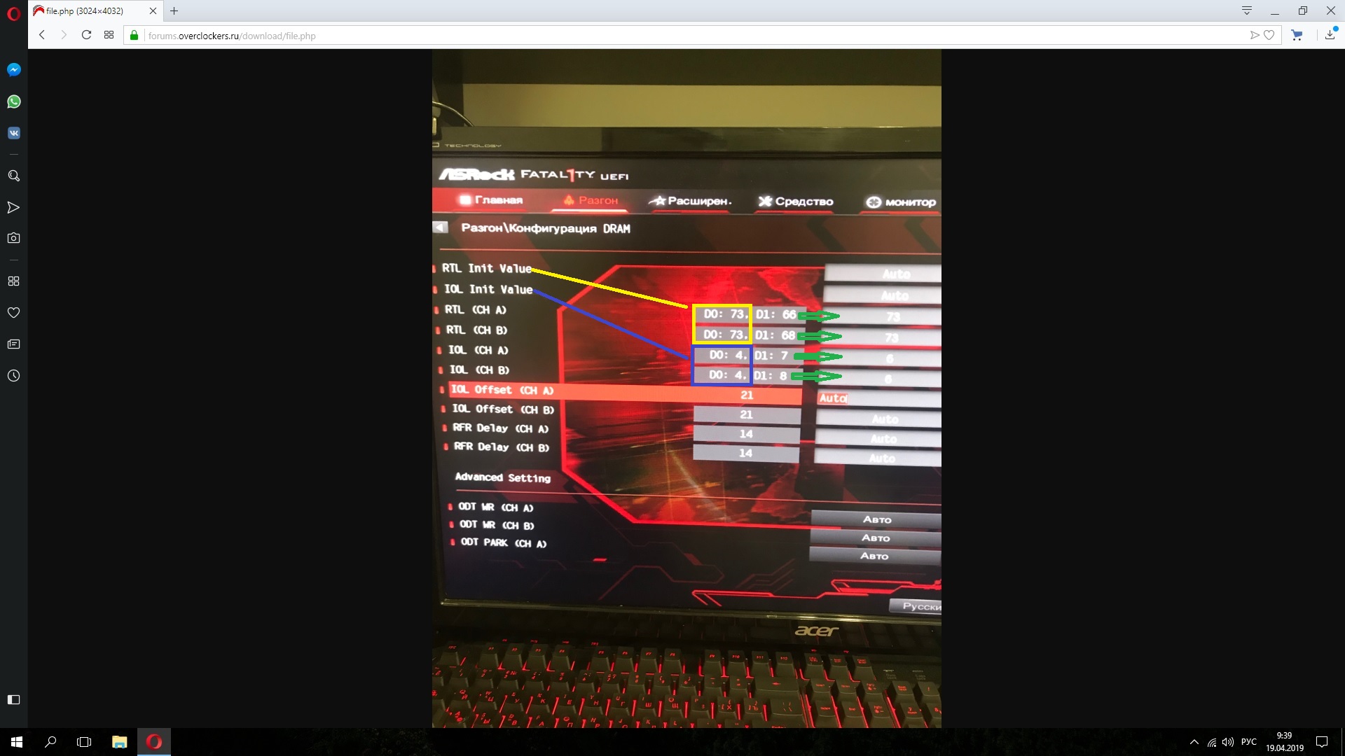

вроде все настроил, показатели отличные, но через 40-50 мин. зависает намертво, только выкл. помогает, подскажите что в этих параметрах не так?
IMG_3521.JPG [ 2.95 МБ | Просмотров: 1085 ]
8700k@4,8/Z370 Gaming K6/Deepcool MAELSTROM 240T/Thermaltake Smart Pro RGB 850 Вт /F4-4266C19D-16GTZR 2х8/RX 6800XT 16Gb/980 Pro 1Tb
Регистрация: 15.08.2018
Фото: 24
72-73 поставь
upd: не разглядел что у тебя разные значения там, думал везде 68-68 стоит

Регистрация: 17.04.2018
Откуда: Пермь
72-73 поставь[/quote]
верхний 72 нижний 73?

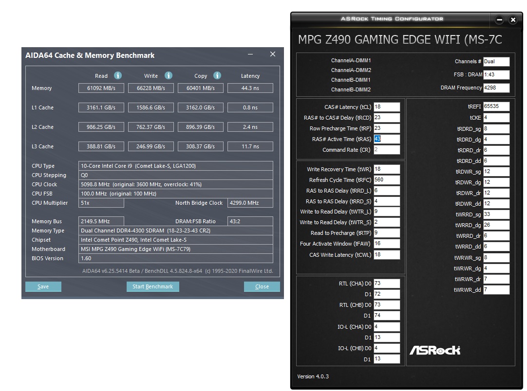

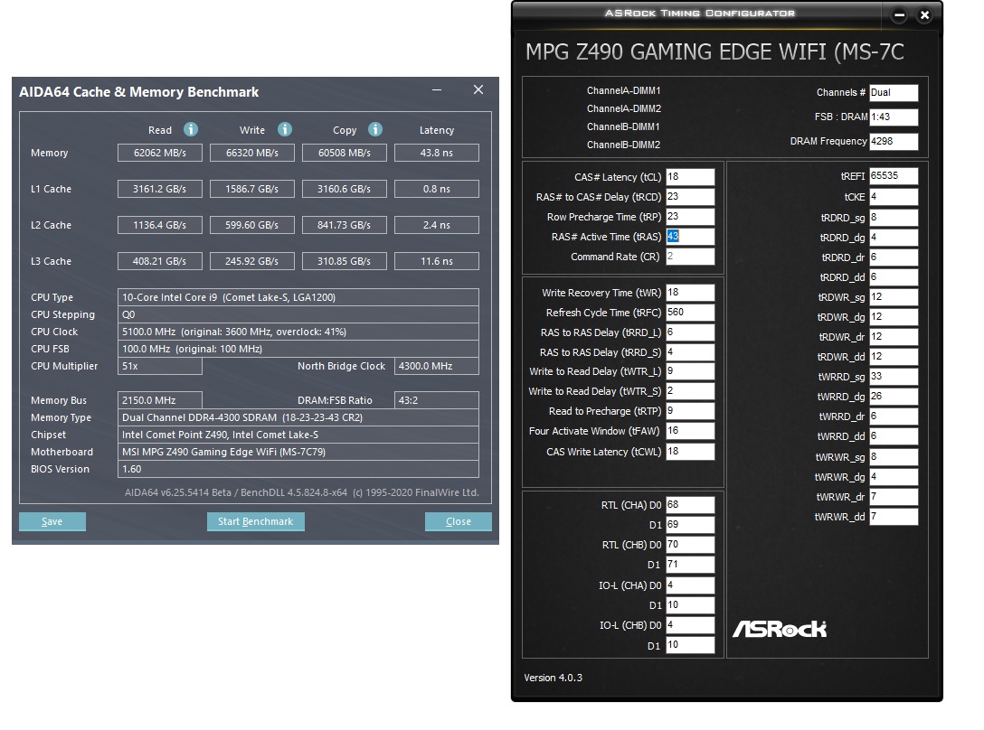

ssdtm писал(а):
72-73 поставь
Ты что-то путаешь, это RTL-Init D0.
111.jpg [ 262.3 КБ | Просмотров: 1010 ]
Откуда: Пермь
upd: не разглядел что у тебя разные значения там, думал везде 68-68 стоит[/quote]
так что куда выставлять?
да еще, кто знает, отключение подсветки на памяти дает какой то эффект, кроме самой подсветки? )) в смысле нагрева, может меньшее напряжение для работы надо.
