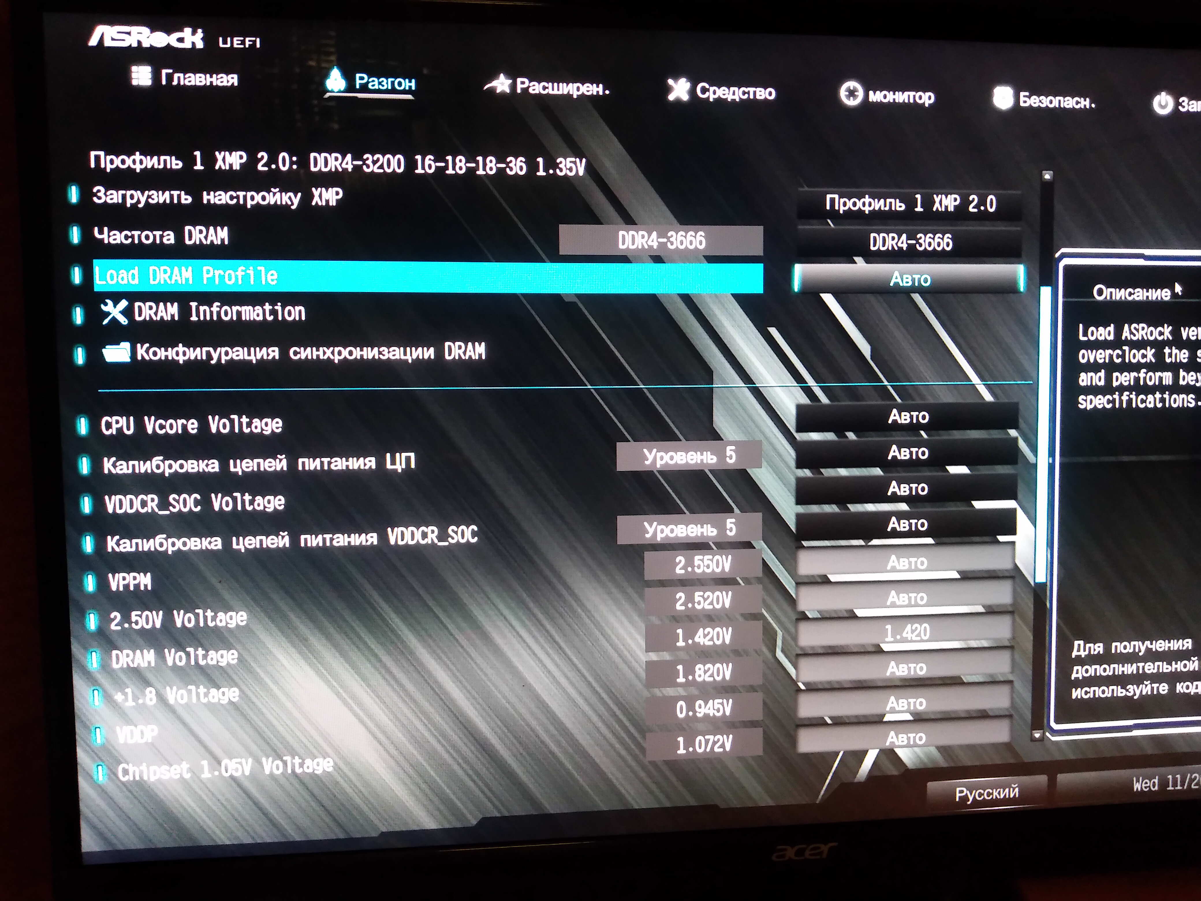

вроде всё перерыл единственное что нашёл, но тут при выборе мануала какие то космические цифры только можно вписать
32233.jpg [ 2.36 МБ | Просмотров: 870 ]
232646.jpg [ 2.93 МБ | Просмотров: 870 ]
У меня походу биос какой-то урезанный и нет такой настройки.

tomeo писал(а):
Это я понял, меня интересует нужно менять значения по формуле или можно оставить как есть? Память стабильна.
я потестил, по формуле лучше (по крайней мере у меня). можно даже пробовать ставить tRAS+4. впрочем, я с таймингами уровня 16-19 не тестил
нечетные первички, тоже как то не очень хорошо сказывались на фпс.

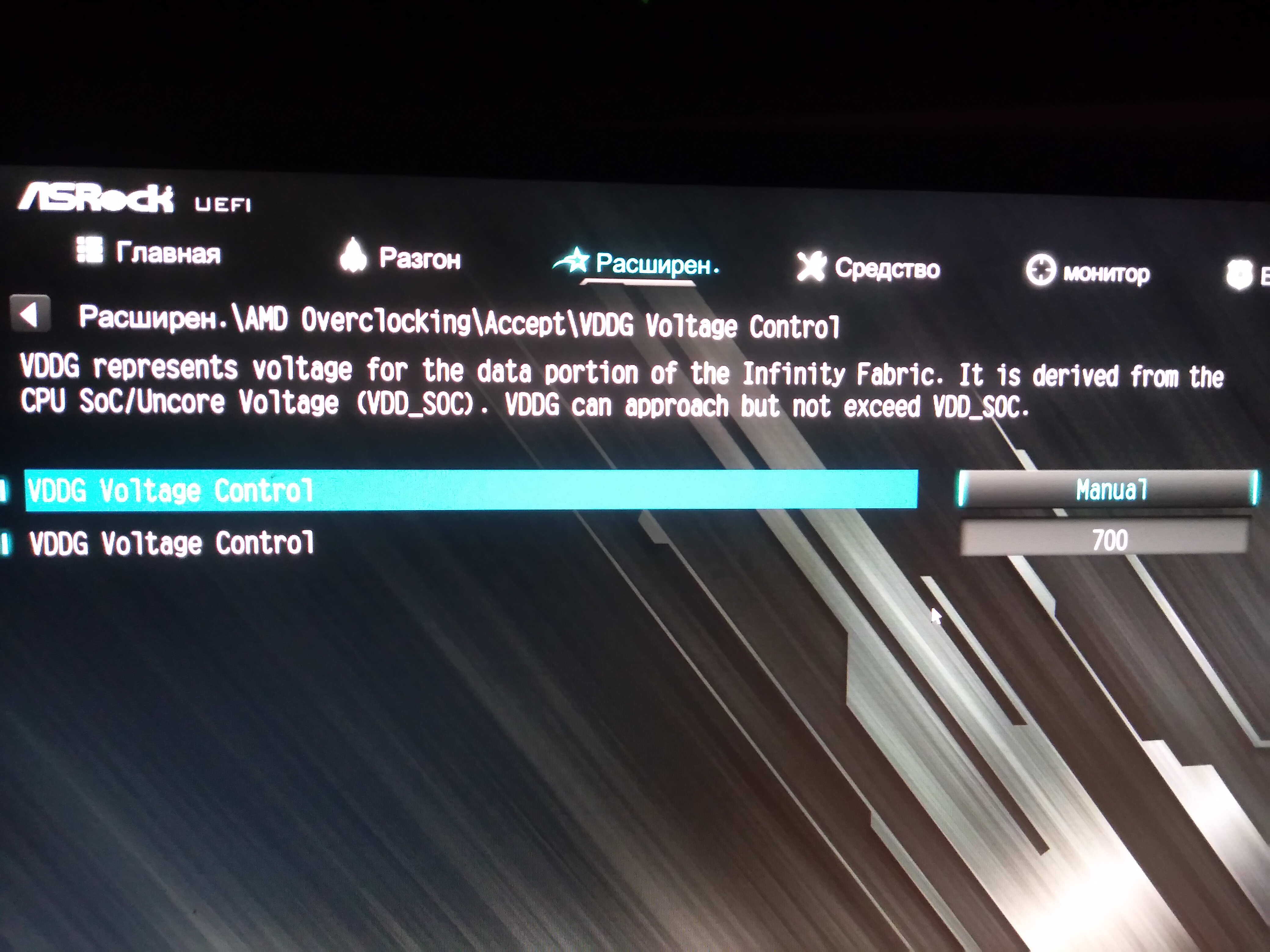

Раздел AMD Overclock - это то, что выводит, редактирует Ryzen Master. По сути его можно снести и использовать биос.
VDDG позволяет редактировать напряжение на память более тонко, если мать не позволяет это делать сама. У меня шаг 0.05. А мне надо меньше. Я DRAM V ставлю 1.45, а VDDG ставлю меньше, сколько нужно. VDDG не может быть выше DRAM V, но может быть меньше или равен.
Там в описании все написано. Учи англ. язык, пригодится.
Ryzen Master выводит дичь вроде 0.9 на главной. Хотя сам же туда в биос вписывает значения из кастом профиля.
Регистрация: 18.11.2019
Kuja писал(а):
VDDG позволяет редактировать напряжение на память более тонко....
так где находится эта настройка? см. скрин она же должна быть где-то здесь? VDDP есть, а VDDG нет.
232646.jpg [ 2.93 МБ | Просмотров: 862 ]
Посмотри во вкладке "Расширенное". У меня там были эти настройки до последней беты.

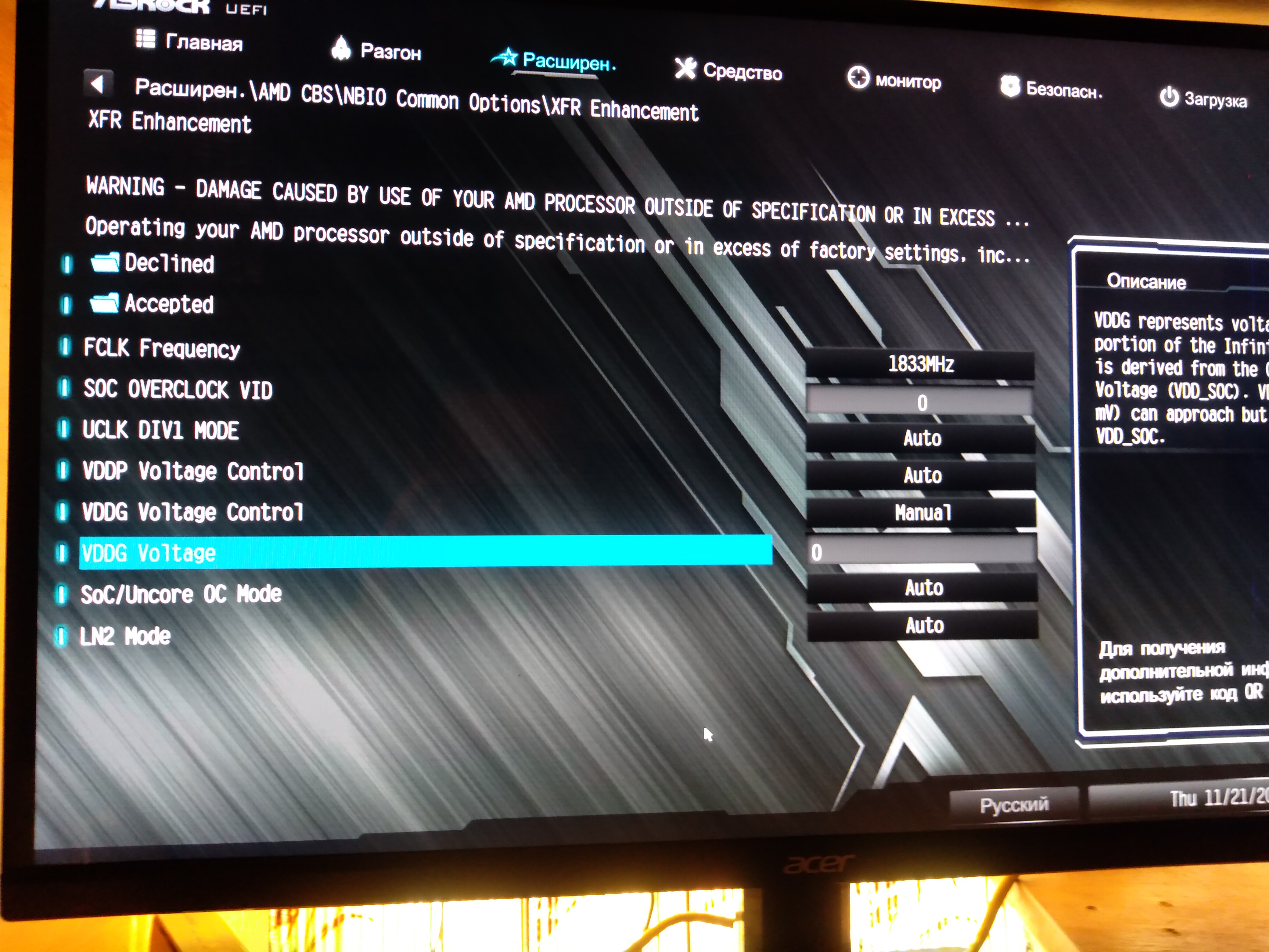

Samurn6 писал(а):
Пока что стабильно работает так, 3666
tRAS=36
tRC=56
tRTP можно до 10 попробовать опустить
тут в mV, делите на 1000 :) P.S.: ставить 1050
cert писал(а):
тут в mV, делите на 1000 P.S.: ставить 1050
а где ставить в амд оверклокинг, или вот я нашёл ещё такое же в меню где частота фабрики. Я так понимаю что второе?
Еще интересно получается VDDP регулируется и на вкладке разгона, где нормальные цифры , и ещё тут же есть где VDDG, а VDDG только здесь. Как то странно.

Samurn6 писал(а):
VDDP регулируется и на странице разгона, где нормальные цифры , и ещё тут же есть где VDDG, а VDDG только здесь
VDDP относится к памяти, он есть на странице "разгона", а так же есть в XFR, там же есть VDDG, приоритетнее страница AMD CBS
И в шапке темы совет не использовать XMP
