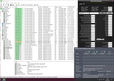

Завелась M393B5170FH0-YH9 без ошибок на всех режимах:
10-10-10-24-10-120-4-5-5-17-34-10 Refresh AUTO
#77#77
10-10-10-24-10-120-4-5-5-17-34-10 Refresh 32512
#77#77
9-10-10-24-10-120-4-5-5-17-34-9 Refresh 32512
#77#77
8-10-10-24-10-120-4-5-5-17-34-8 Refresh 32512
#77#77
Единственное не понимаю почему на восьмерках процессоры не турбобусте были, наверное, поэтому по кэшам значения скорости ниже.
xммм ;) ну тогда
8-9-9-24-10-120-4-5-5-17-34-8
8-9-9-24-8-120-4-4-4-17-34-8
8-8-8-24-8-120-4-4-4-17-34-8 - такое маловероятно
8-8-8-24-8-120-4-4-4-16-32-8 - такое маловероятно
Регистрация: 10.01.2008
Откуда: Киев
BOBKOC писал(а):
xммм ;) ну тогда
на 8-9-9 уже словил бсод с uncorrectable WHEA когда запустил mt5, но перед этим прогнал тест аиды и скорости кэша стали ещё ниже чем при 8-10-10, может стоит на 9-10-10 оставить несмотря на то, что с 8кой тоже стабильно?
ну значит 8-10-10-22-8-120-4-4-4-16-32-8 опробуй и если норм то эт конечная ;) так то с 8кой задержка ниже должна быть, ещё к снижению её такая тема Обсуждение и разгон оперативной памяти на китайских Х99 #16938631

Попробовал, WHEA нет, но на первом прогоне TM5 словил ошибку в одном из тестов, дальше 3 прогона чистых и на 5ом ещё 3 ошибки в других тестах, а WHEA по нулям в HWiNFO
можно поэкспериментить с рефрешем 26009 или
8-10-10-24-8-120-4-4-4-17-34-8
8-10-10-24-8-120-4-4-4-18-36-8
8-10-10-22-10-120-4-5-5-16-32-8
так может у тя ECC не работает Китайский LGA2011-3 (X99 Huananzhi, Jingsha, Aterminer, PLEXHD) #16846378 ? раз в тм5 ошибки показывает вместо WHEA при ECCREG памяти
но мне таки любопытно почему настолько падают скорости чтения в кешах при снижении tCL с 9 до 8
накидал бы скринов сравнения(для наглядности так сказать по типу↓). + не забывай про фотоворкс(а то может он у тя тож половинится как у Beastyara Обсуждение и разгон оперативной памяти на китайских Х99 #17331997 )
Подошло =)
Вот скрины
#77#77
#77#77
Тут уже существенно лучше, на 8-10-10-24-10-120-4-5-5-17-34-8 было так:
#77#77
Подошло =)
куль, куль, куль. Дальше уже тебе виднее по месту ибо я с двухпроцессорками не сталкивался. А касательно меньше/больше ты банально подабкликай по этому прямоугольнику(где результаты нужны) и погляди, там по идее, результаты будут плясать туда-сюда при любых таймингах.
я тоже так думал, но вся загадка в том, что они даже при 5 прогонах плюс-минус одинаковые и разница остаётся, просто любопытно чем она вызвана)
спасибо большое за помощь)
overclockers.com.UA
Регистрация: 30.03.2017
Откуда: Москва/Вешняки
Фото: 11
если глядеть на то что подошло, то можно поробовать в асроке поприменять+потестить tRAS, tFAW в повышение-понижение либо в биосе tRC поповышать и тож поглядеть, ну и найти таки, что роляет в данном случае.
