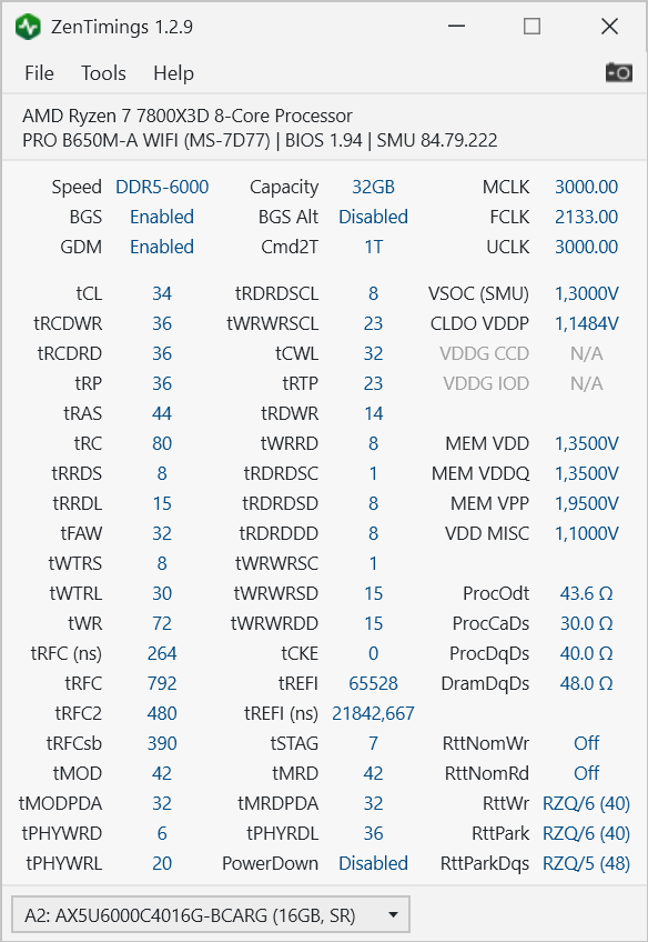

Добрый день
Имеется 7800x3d (курва -25)
msi pro b650m-a wifi - последний БИОС
вот такие настройки работают, задержка 63-64 нс
VSOC не успел в ручную поправить, сейчас в автомате, работает нормально с этими настройками на 1.18
Память АДАТА на самсунгах, 40 40 40 6000
Что можно еще поправить? скрин зен тайминг приложил, память разгонял первый раз в жизни)
trfc меньше не опускается
Комментарий к файлу: Зен Тайминг скрин
Найди напряжение сначало на которых она выше 60 греться не будет. Можешь с 1.55 начать. Сначало первички протестируй(в плане снизь), потом вторички. Ну и 6000 попробуй в 6400 превратить и fclk 2200/2166 попробуй. Если 2200 стартанет то и 2166 стабильно будет. rfc от напряжения и температуры зависит тож сильно. На DDR4 так же было и тут ничего не поменялось. Как на a-die не будет , но опустить наверное получится, чутка.

Регистрация: 24.06.2023
ssdtm
Спасибо, но
TCL - этот минимальный, если 32 то уже синий экран проскакивает
2133 шина - так же максимально стабильная (2166 иногда не загружается даже до БИОС)
напряжение повышать не хочу (память и так неособо холодная), основная задача хочу снизить задержки до 58 нс.
с этой памятью и на плате мси это не возможно
