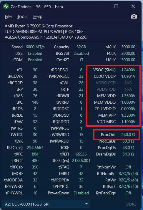

Здравствуйте. Имеется 7500f, Asus B850m plus wifi (Bios 1065) и память 32 Gb 6000 MHz Team Group T-CREATE Expert Black (CTCED532G6000HC30DC01) 30-36-36-76, 1.35в. Когда собрал систему и поставил профиль EXPO то MemTest+OCC сразу ошибки. Поменял 36 на 38, остальное оставил как в EXPO, тесты стали проходить нормально. Пробовал руками выставлять показатели, поглядев по форуму, все равно ошибки в тестах. На скриншоте из ZenTimings EXPO+38. Подскажите что попробовать для стабильности или оставить как есть? И я выделил на скриншоте из Zen, это глюки отображения программы, потому что HWInfo64 вроде отображает верные показатели? И не смог найти в Биосе Асус где выставить ProcOdt, потому что 240Ом сейчас и непонятно, программа врет или как. Буду признателен за помощь.
2025-07-05_20-23-08.png [ 96.35 КБ | Просмотров: 1106 ]
2025-07-05_20-09-18.png [ 120.82 КБ | Просмотров: 1106 ]

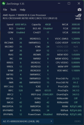

Elongated Member
Регистрация: 06.05.2015
Поставил комплект F5-6000J2636H24GX2-TZ5NR
Цель не бенчи, а игры в 4K(включая DLSS).
Напряжения пока оставил из EXPO (потом может подкручу, когда пройду полное тестирование).
Посмотрите, пожалуйста, что еще можно подкрутить :-)
ZenTimings_Screenshot.png [ 78.78 КБ | Просмотров: 1102 ]
VDDIO = 1.447
P.S. GDM не отключал и не планирую.
ThermaltakeCeres 500: 9800X3D // X870E HERO // 48 GB DDR5@6000@CL26 // MSI RTX 5090 SUPRIM SOC 32 ГБ // 1200 W ATX 3.0 // AORUS FO32U2P@4K@OLED

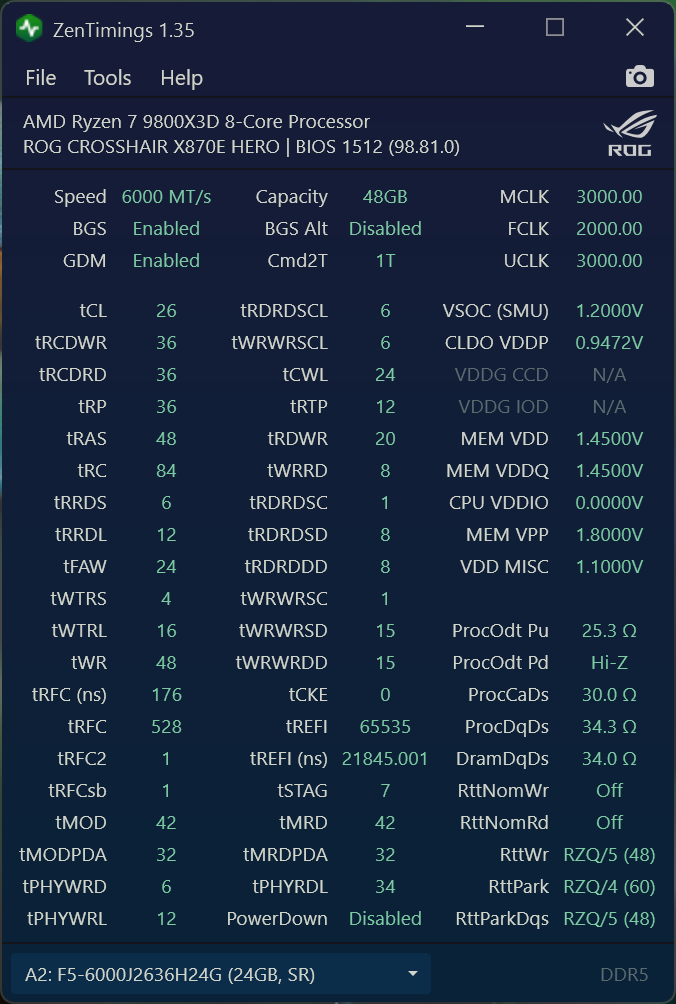

VDDIO = 1.447
Поставил назад 24GB плашки, глянь поедет ли на таких таймингах ? :beer:
А GDM лучше выключить, от него один вред и на 6000 уж точно не нужен :stop: :-)
VSOC = 1.20
VDD = 1.45
VDDQ = 1.45
VDDIO = 1.35
VDDP = 1.05
Вроде пока ошибок нет :
6000
настройки биоса, может чего пригодится
Добавлено спустя 1 минуту 43 секунды:
MilligramSmile писал(а):
какое охлаждение используешь на озу ?
Воздушное, 120мм тихоходный вентилятор на 1100 обдувает прямо на память дует )))
Добавлено спустя 1 час 20 минут 30 секунд:
YakovDolgorukiy TM5 прошел, может чего еще подужать + я бы еще FCLK на 2200 поставил, для игр полезней будет чем псевдосинхрон с 2000
