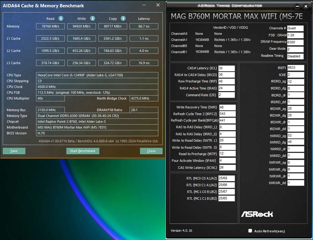

А что у меня со скоростью чтения? :-(
Снимок экрана 2024-02-02 164452.png [ 635.67 КБ | Просмотров: 1197 ]
а ты ещё меньше тайминги замути ;) ака меньше≠лучше, до кучи те Процессоры Intel Core 12th Gen (Alder Lake-S / LGA1700) #18118916

Регистрация: 01.10.2014
BOBKOC писал(а):
А чего! Я протестил разные варианты и по формулам и по минимальным допустимым типа, но так у меня производительнее память, зачем мне тогда их повышать. Если ошибок нет и производительность выше, тогда я не вижу аргументов против меньше=лучше. Осталось занизить вольтаж и проставить trfc с trefi.
О а это интересно, он у меня ещё разогнан по шине, может aida действительно троит.
Последний раз редактировалось Dimazavra 02.02.2024 17:51, всего редактировалось 3 раз(а).

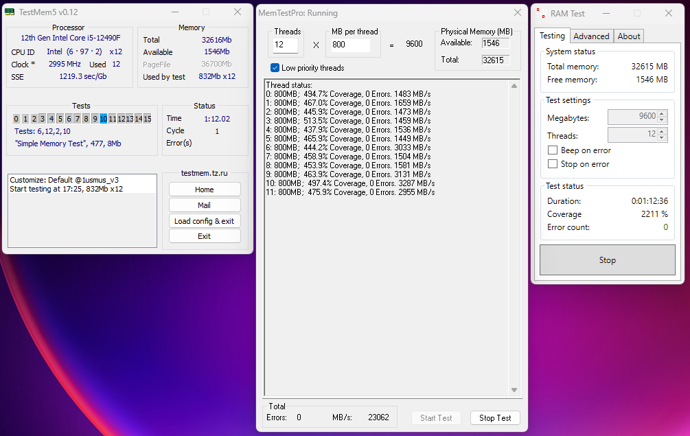

Такая ситуация после сотни VTS, буду понижать вольтаж. Достаточно ли будет только кранчера после 5мв шага или нет?
Снимок экрана 2024-02-02 183619.png [ 158.21 КБ | Просмотров: 1117 ]
