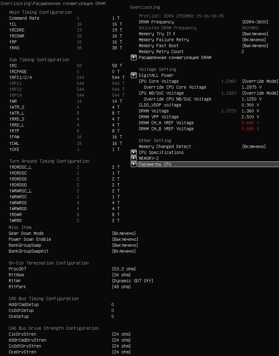

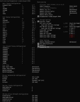

Спасибо, ошибок больше нет. Можно ли теперь какие-то тайминги ужать? Или какого-то заметного прироста уже не будет?
биос
#77#77#77#77

Emeral уже всё вполне неплохо. Но tRC=tRAS+tRP всё-таки поставь. Для надёжности. Уменьшить можно tRFC. Причем довольно прилично. Но не ставь сразу слишком низко, а постепенно уменьшай с шагом 8(16) Я не помню, сколько там для твоей памяти типичные значения, (можешь посмотреть по таблицам в шапке), но, наверное до примерно 540-570 можно ужиматься. А может и ниже, не знаю. Пробуй. И проверяйся мемтестом.

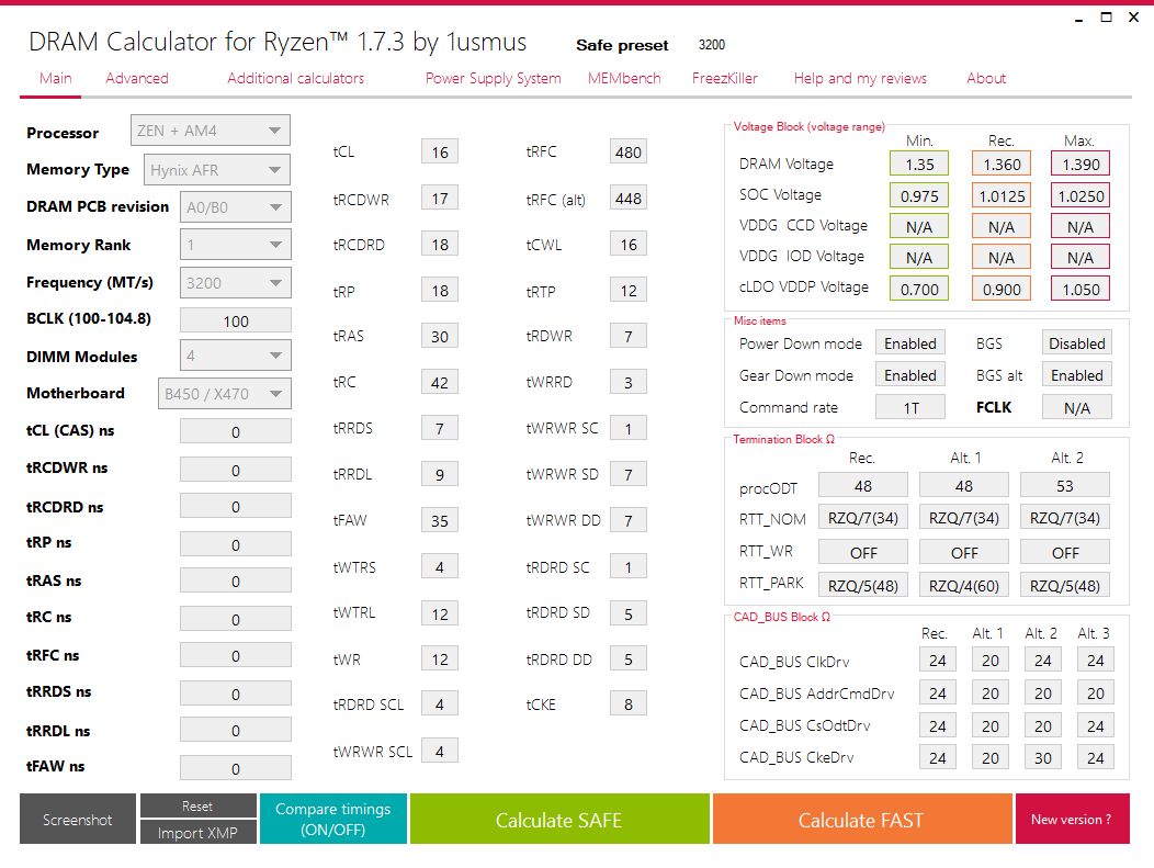

Всем привет.
система Ryzen 2600 + 4x8gb (CMK16GX4M2Z2400C16) + asrock b450 gaming k4
Не большая предыстория: когда было 2х8gb взял 3200, работало все хорошо уже больше года. на днях друг отдал еще комплект 2x8gb(планки такие же как и у меня брали в одно время) и тут возникла проблема не могу взять 3200. =((
snap19082020212632.png [ 33.22 КБ | Просмотров: 1080 ]
3200.png [ 66.83 КБ | Просмотров: 1080 ]
в какую сторону копать или с 4 планками это частота не реальна?

В принципе, более менее я подобрал. Сейчас попробовал 16-18-16 взять, но в мемтесте 3 ошибки выпало. Есть ли смысл что-то повысить из вторичек или стоит оставить 16-19-16?

Emeral tRP попробуй тоже в 18 поставь. Если ошибки останутся, то тогда уже нужно будет играться напряжениями на памяти, на SOC и сопротивлениями. Насчет смысла... не знаю. Это каждый сам для себя решает)) И да, окончательную проверку надо делать более тяжелыми тестами. Напр. или TM с пресетами от Усмуса или реальными играми (с прогревом всего компа ещё и видеокартой) или вообще линксом. Короче прилично нагружать всю систему, а не только ОЗУ.
