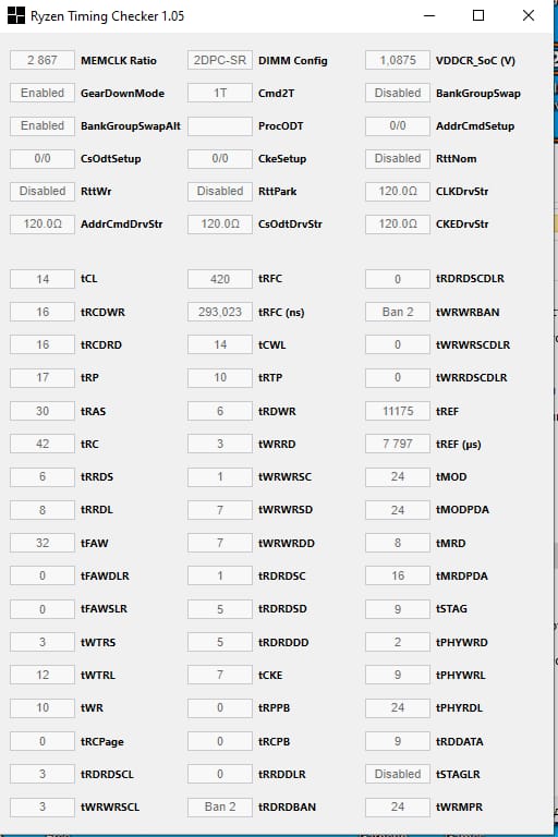

Я тут тоже решил покорить более высокие частоты, но без фанатизма, так как не хочу сильно задирать напряжение, поэтому тайминги довольно расслаблены.
53879
53878

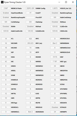

Теперь же можно сопротивления посмотреть, которые плата в "авто" ставит. Вот что она мне наставила.
53880

Да, но сейчас нашлось несколько ошибок в тесте, нужно будет поднять некоторый вторички.
UPD: пришлось все-таки не только вторички трогать.
В итоге вышло так
Там, конечно, можно еще что-нибудь ужать, но ради пары наносекунд и +1-2% скорости чтения/записи мне дальше лень ковыряться -_-

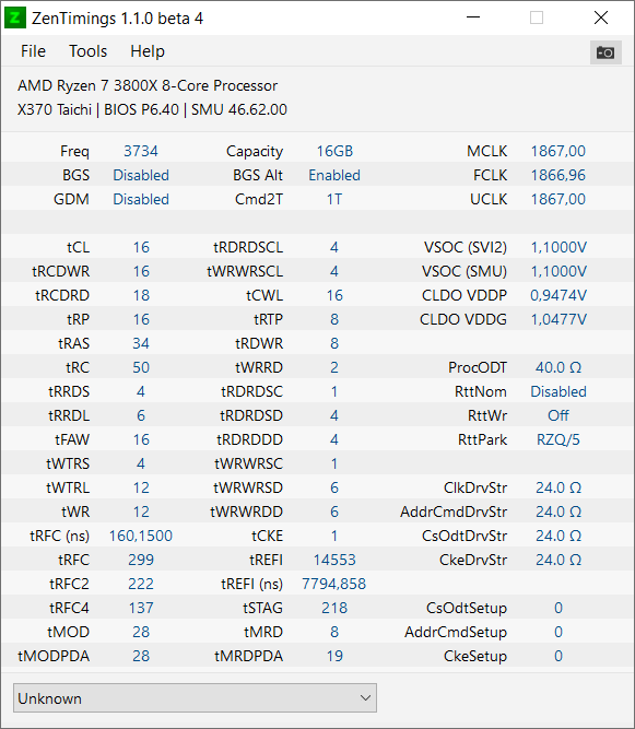

для zen и zen+ новый ryzen timing checker не считывает кадбасы
Попробуй ZenTimings https://www.overclock.net/forum/13-amd- ... st28577306 может пойдёт.

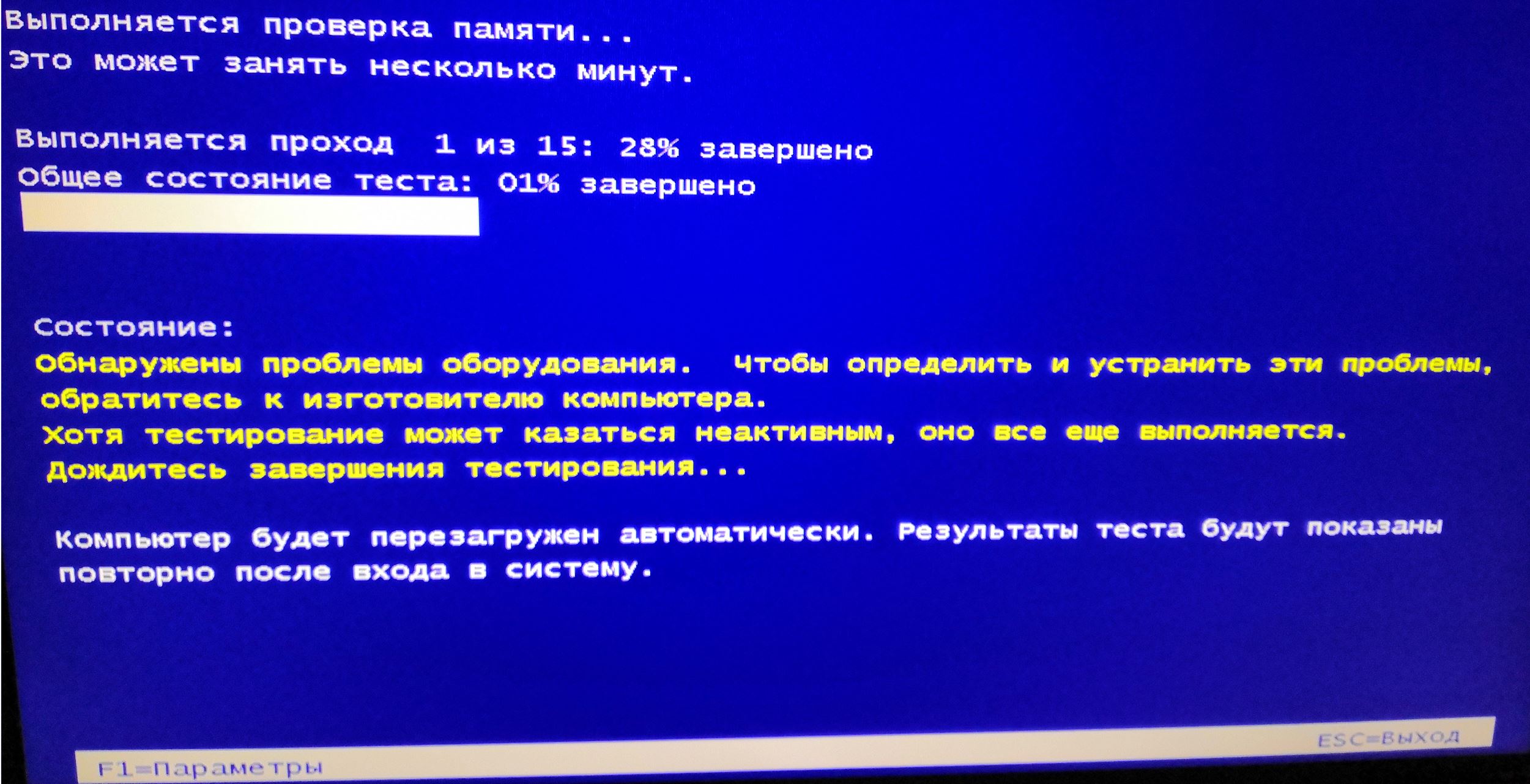

может кто знает,что значит сообщение про проблемы оборудования ?
решил встроенным вначале прогнать (мемтест86+ что то не захотел стартовать с флешки)

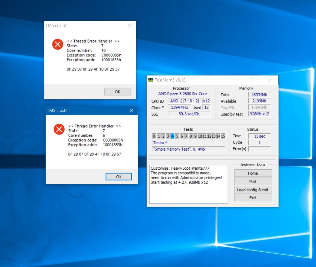

да что такое,словил вот такую фигню на MT5 ( это на компе который в подписи- другой еще на открытом стенде стоит, на вин тесте , я там ввалил 15 проходов :bandhead: )
подскажите это смертельно?
crash.JPG [ 104.97 КБ | Просмотров: 705 ]
при запуске от администратора ошибок нет
