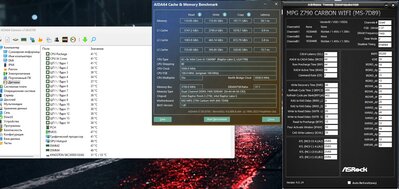

В общем удалось стабилизировать на tWR 48. Надо было просто напряжение на память поднять :crazy:
ddr5.jpg [ 1.57 МБ | Просмотров: 2617 ]

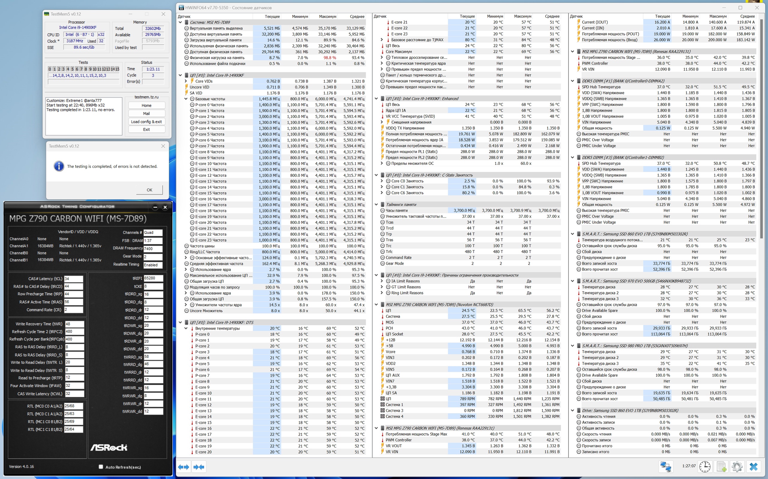

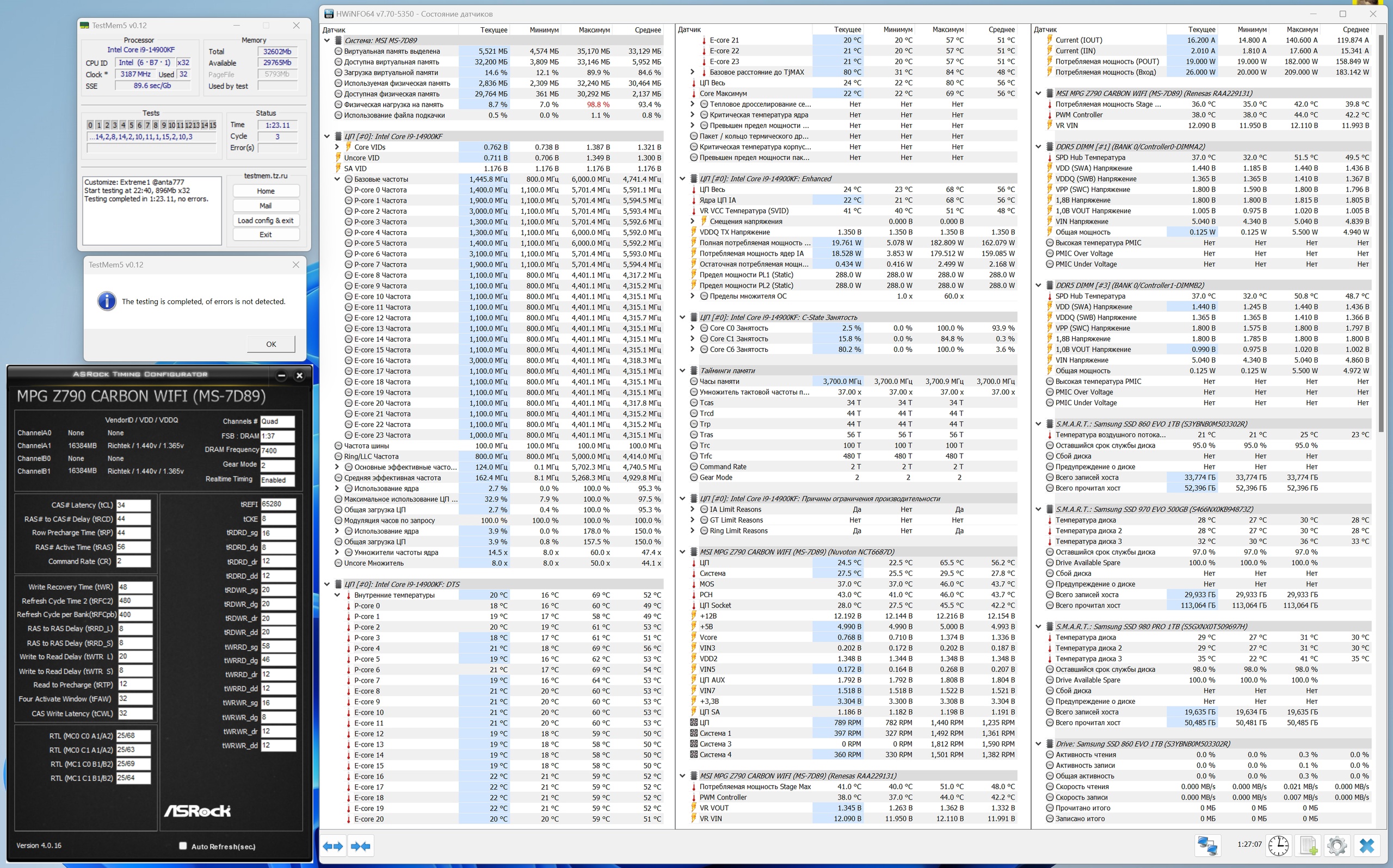

Msi Carbon Z790 + F5-7800J3646H16GX2-TZ5RK
Вроде бы стабильность на 7400 удалось выжать, тест ТM5 с конфигом Anta за час без ошибок.
Есть ощущение что еще что-то можно поднастроить)
Без имени.jpg [ 421.12 КБ | Просмотров: 2312 ]
Lian LI OD11 EVO XL/SL140INF|Apex Encore Z790|14900KF|T-Force Xtreem 2*24GB|Кастом СЖО|Saphire 9070XT|512GB KC3000+2TB 990PRO|EVGA G6 1000W

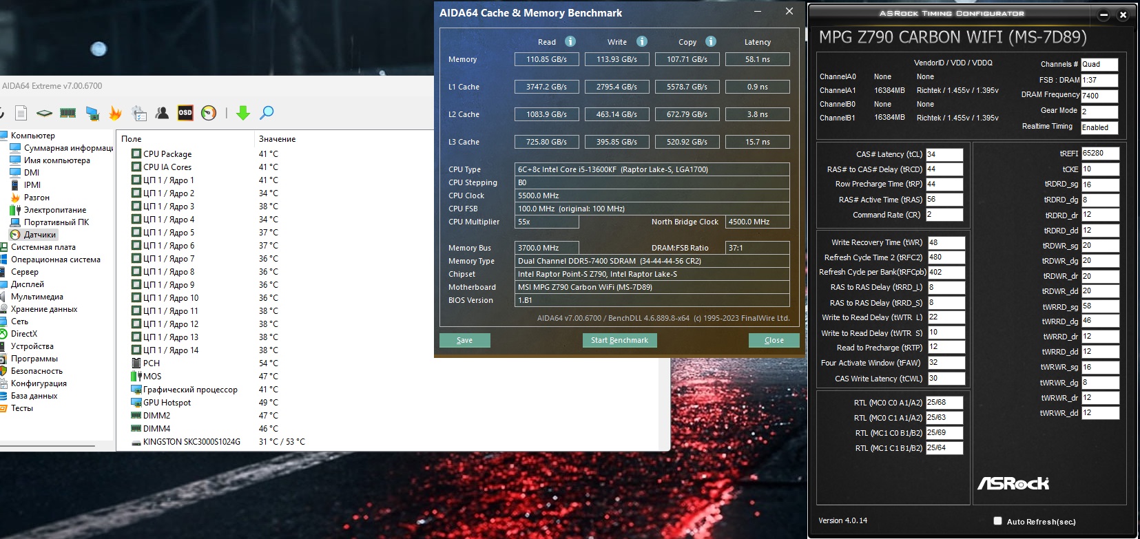

Exolon писал(а):
Temirtausec ну для разнообразия поставь как у меня. Проверь. Вдруг заработает.
У нас вроде плюс минус значения одинаковые, у вас какие планки памяти?
У меня скорость чтения маловата, хотя на этих планках хз скок должна быть, но на ddr4 4 скорость чтения всегда была выше чем запись и копирования.
На DDR5 возможно эт норма что запись выше.

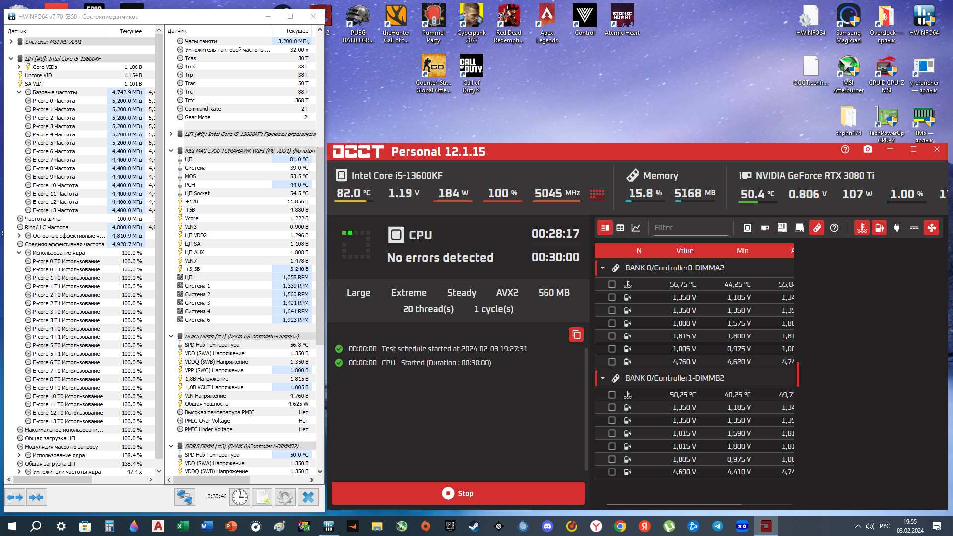

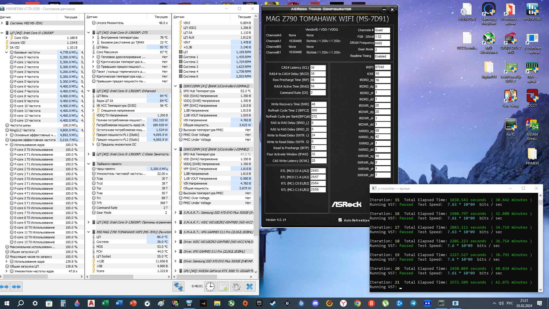

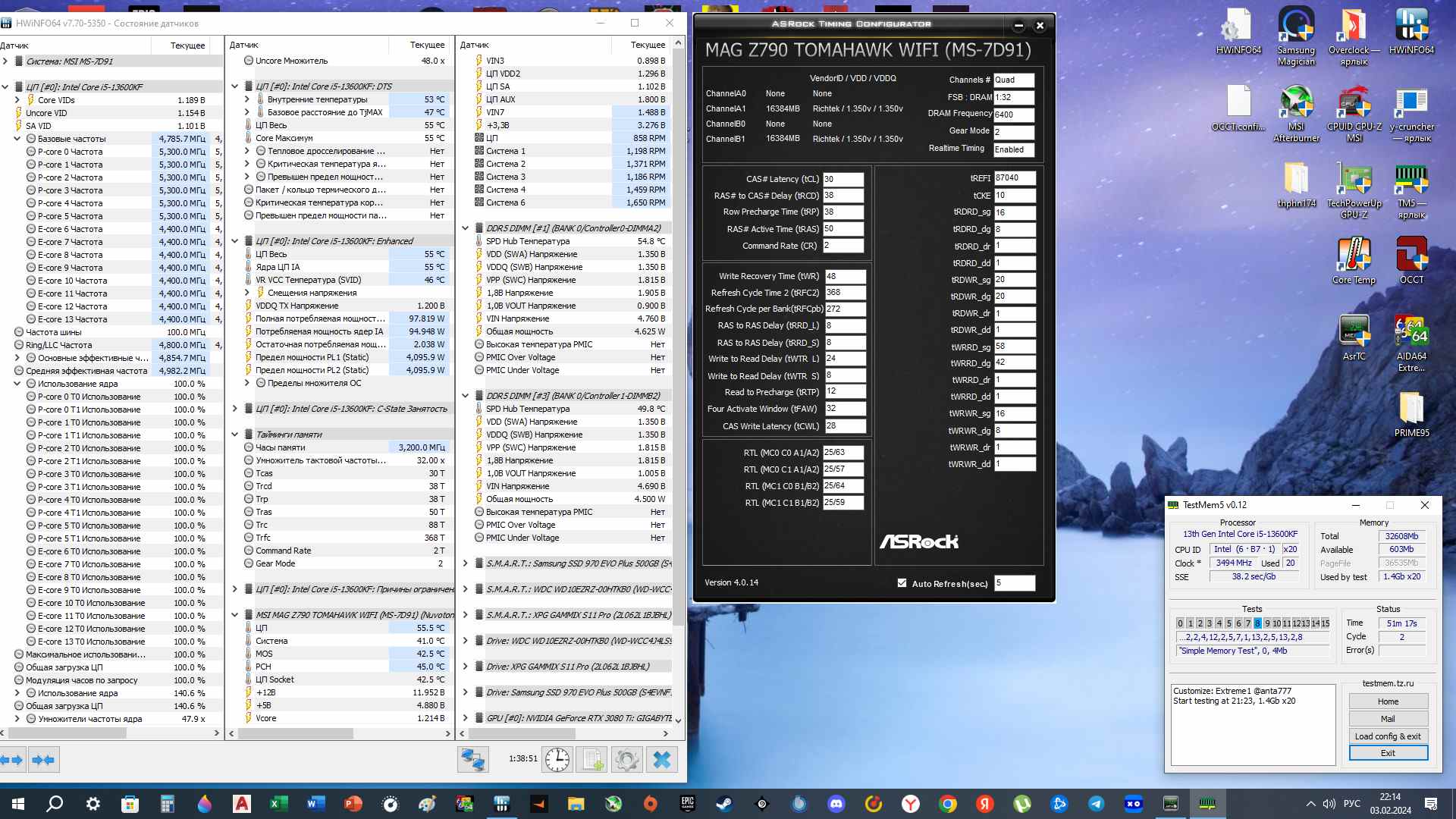

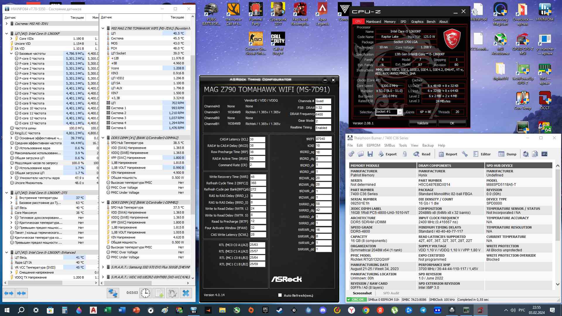

Доброй ночи форумчане) Хочу поделиться небольшой статистикой и инфой, может кому будет полезно)
Прошу не судить строго, 5ое поколение ещё не гонял :)
Обновил на днях старенькую сборку (9900kf@5Ггц, Crucial Ваllistix Micron E-dae @4000Мгц 16-20-19-38) на вот такой билд:
i5-13600kf
MSI MAG Z790 TOMAHAWK WIFI
Patriot Viper Venom [PVV532G740C36K] 32 ГБ
Брал эти плашки именно под разгон (не рекордный, если что). То что в хмр могут не поехать был осведомлён конечно)
Спойлер - не поехали :D ни один из 3шт(7000, 7200, 7400). Точнее завелись, но стабильностью там и не пахло, от слова совсем)
Покурив форумы, видево, мануалы и т.д. по данному вопросу приступил к делу. Расчёт был на 6800Мгц с адекватными таймингами, так как априори предполагалось (не только мной, но и некоторыми блогерами) что на 7400 Патриотах уж точно Хуниксы А-дае, не иначе! :ok:
Ноооо не тут то было)))
Потратив пару дней и испробовав несколько десятков (а может и под соточку :D) сочетаний вольтажей, выяснилось, что потолок таки в этом сетапе это 6400Мгц :-D
При любых сочетаниях вольтажей (от сверх низких до предельных) при начале тестирования кранчем или ТМ5 моментально сыпали ошибки)
И что показательно на 6400 вольтажи (как и тайминги) получилось весьма прилично понизить и стабилизировать память)
Так же надо заметить, что тайфун плашки полностью не читает, а дата производства 34 неделя 2023г.
Из выше сказанного могу предположить (не утверждаю), что чипы таки M-dae :cry:
В связи с чем возникает резонный вопрос к Пэтриот..... какого хрена они делают в планках на 7400? :D )))
Не исключаю конечно, что проблема в контроллере конкретного проца, или косяки в биосе MSI.
Но это всё лирика, как вы понимаете)

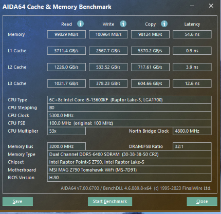

Ну и спустя ещё пару дней интереснейшего времяпрепровождения :D Получились вот такие результаты.
Уверен что где-то можно было сделать и лучше, но сил и желания больше нет)
Сразу скажу что Мем про скрин не сохранился, а второй раз ставить на 6 часов ни сил, ни желания, ни времени нет, извиняйте) :-D Может потом сделаю ещё раз, дополню.
Кстати в играх тоже потестил, везде очень даже приличный прирост, от 20% (от предыдущей сборки конечно). А главное моё удивление, это Atomic Heart где фпс вырос почти в 2 раза :shock:
Тестил специально в разных нагрузках, и в Ультах и в киберспорте так сказать :D Пока стабильно)
Комментарий к файлу: Собственно характеристики + тайфун
Сборка 6400(30-38-38-50)+5300+4400+4800 LLC-1.jpg [ 252.59 КБ | Просмотров: 2241 ]
Комментарий к файлу: ТМ5 финальный с разгоном проца)
ТМ5 6400(30-38-38-50)+5300+4400+4800 LLC-1.jpg [ 250.24 КБ | Просмотров: 2241 ]
Комментарий к файлу: Кранч так же уже после разгона проца
y-cruncher 6400(30-38-38-50)+5300+4400+4800 LLC-1.jpg [ 251.68 КБ | Просмотров: 2241 ]
Комментарий к файлу: Ну и на последок шлифанул ОССТ
OCCT 6400(30-38-38-50)+5300+4400+4800 LLC-1.jpg [ 242.95 КБ | Просмотров: 2241 ]
Комментарий к файлу: Вот такие циферки)
Тест (2) 6400(30-38-38-50)+5300+4400+4800 LLC-1.png [ 235.6 КБ | Просмотров: 2241 ]
i5-13600kf, MSI MAG Z790 TOMAHAWK WIFI, GIGABYTE GeForce RTX 3080 Ti VISION OC, Patriot Viper Venom [PVV532G740C36K] 32 ГБ 6400(30-38-38-50)
