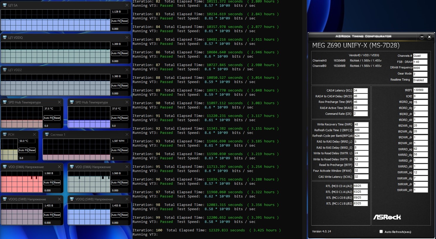

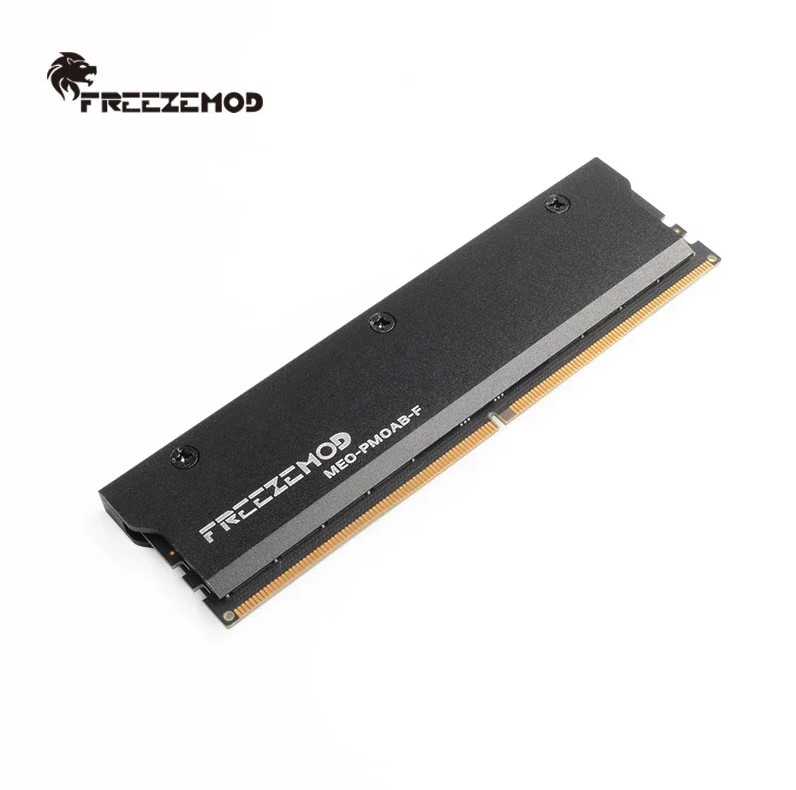

diadiavaniar писал(а):
Так кранчер
Кранчер в корпусе все греет , как при этом справляется кастом охлад на память :writer:
Вентилятор настроен на проц. поэтому в кранчере еще ниже температура. Главное ставить хороший термоинтерфейс на охлаждение.
Crancher.jpg [ 345.89 КБ | Просмотров: 1395 ]
Freezmod.jpg [ 54.52 КБ | Просмотров: 1395 ]

murkok5 писал(а):
Да как выглядет сие чудо
Как выглядят термопрокладки? Не понимаю вопроса, сами радиаторы с планками выше прикрепил фото. Термопрокладки брал на чипы 0,5мм, на pmic 0,75мм, на обратную сторону 1,5 мм, чем выше теплопроводимость тем лучше.
И вот эта фигня держит 45 гр :shock:
Думал что то такое https://www.wildberries.ru/catalog/182188917/detail.aspx
То что по ссылке не подойдет. Вся проблема стокового охлаждения что оно на термо скотче, отвод очень плохой. Этой "фигни" + вентилятор хватает за глаза, но как и говорил уже с хорошими термопрокладками.

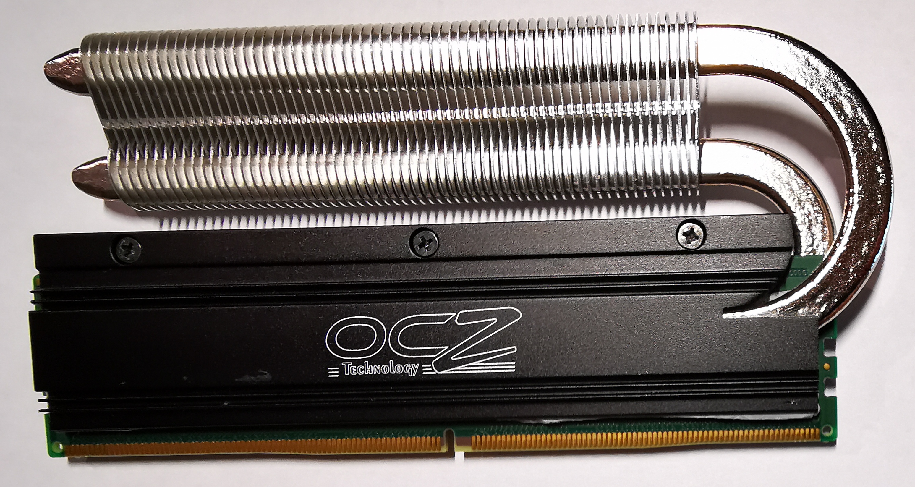

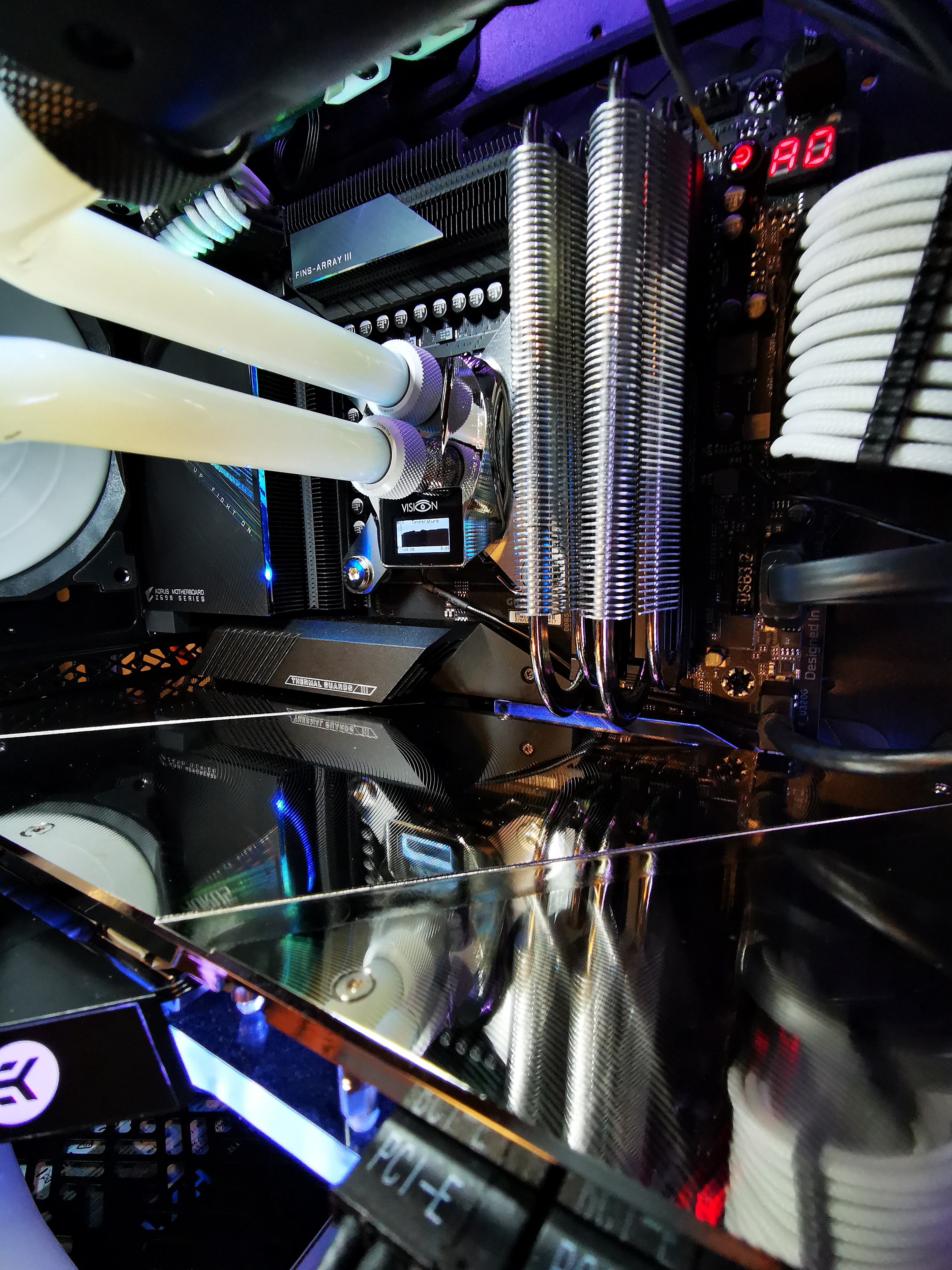

А какой серьезный? Сколько народу знаю, все сидят на таких +- радиках, 7200-30, 8200-34, такого хватает (до 1,6 на чипы) Если выше то да, там вода нужна.
8000+ думаю, имеется ввиду
у меня сначало было с радиаторами от OCZ
IMG_20220209_223148_edit_516185252030608.jpg [ 1.77 МБ | Просмотров: 1143 ]
IMG_20220210_002414.jpg [ 5.82 МБ | Просмотров: 1143 ]

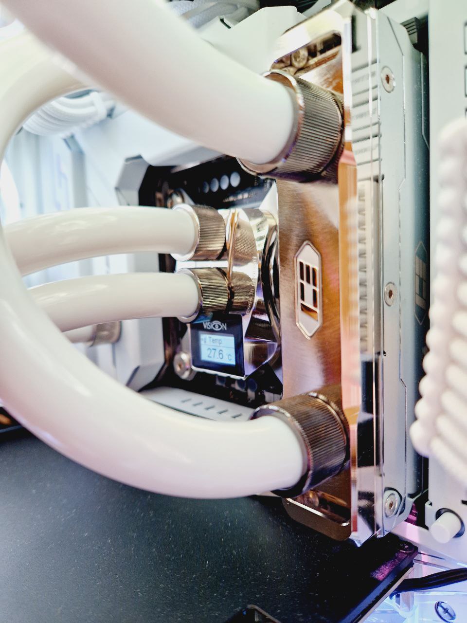

cейчас на воде
photo_2024-02-04_20-48-54.jpg [ 160.42 КБ | Просмотров: 1143 ]
cейчас на воде
Глядя на второе фото, где RTX - ON, хочется спросить, чем пыль травите? :D

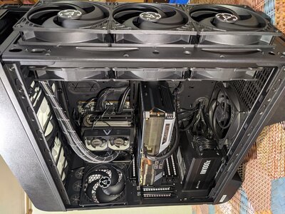

У меня такие же, только ещё вертушки сверху поставил. Мне кажется они у вас вверх ногами стояли, жидкость неправильно гуляла, но могу ошибаться.
PXL_20231118_204949083.jpg [ 3.61 МБ | Просмотров: 1102 ]
Хотя, если судить по обзору готового комплекта, то он устанавливается именно как у вас.
Хотя, тут на фотках уже в другую сторону повёрнуто
Короче, наверное без разницы :-)
Регистрация: 30.09.2007
Откуда: Tver
Фото: 29
концы трубок сверху (если возможно так разместить) - принцип такой. На кулерах процов это видно, на видиках не получается так сделать.
жидкость или газ поднимается наверх при нагреве.

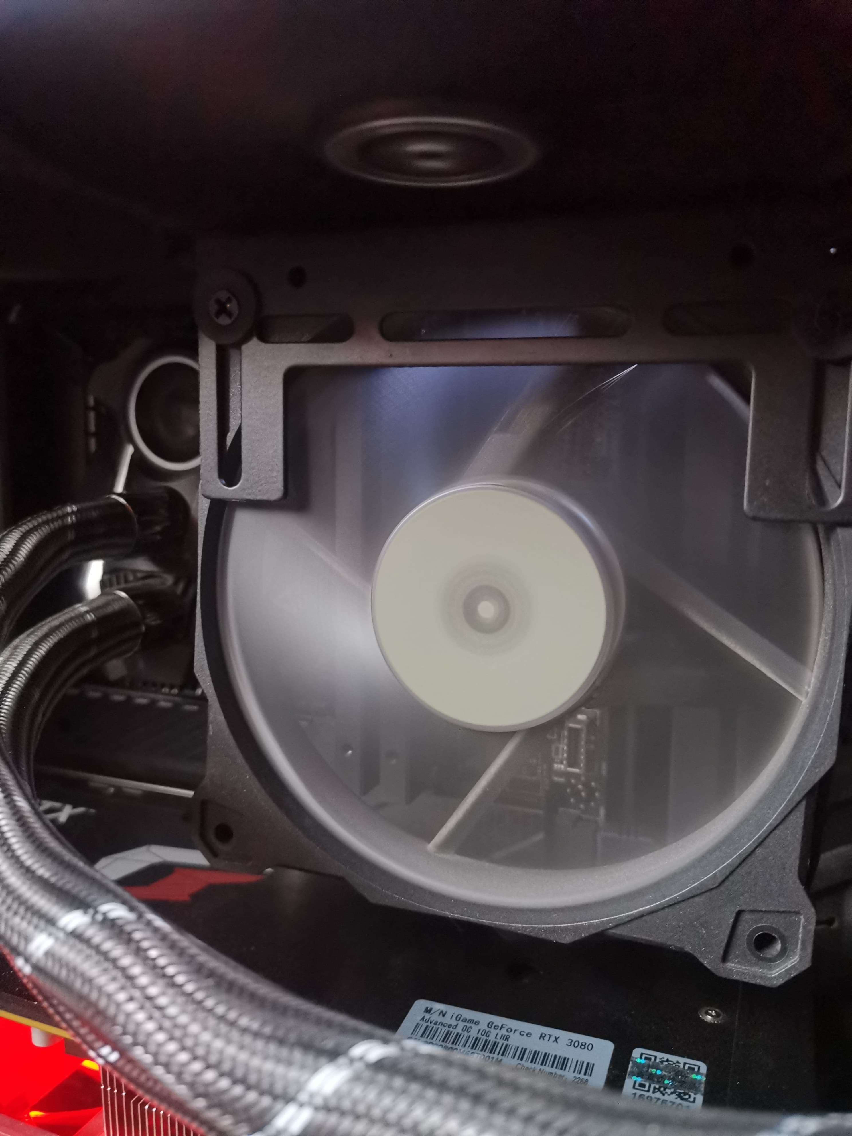

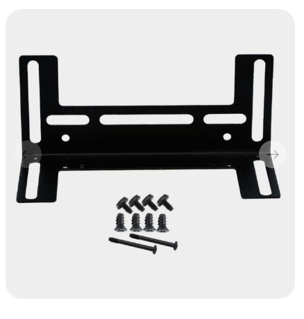

Тоже сначала думал медные купить, но знакомые отговорили хорошо, медь под воду имеет смысл.
Добрался сегодня сфотографировал, вентилятор не стал отодвигать. радиаторы за 1к с Али + рамка для 120-ки за 400р с Али + любая 120-ка соответственно, ее регулирую пока от проца, потом мб поставлю термопару и буду регулировать непосредственно от температуры памяти, хотя и от проца все нормально.
А поделись плиз ссылкой в лс. А то у меня колхоз. Висит на хомутах по старинке))

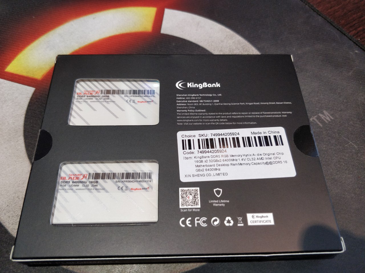

Тестил кто-то? )
За 8600 с али урвал.
