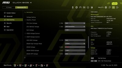

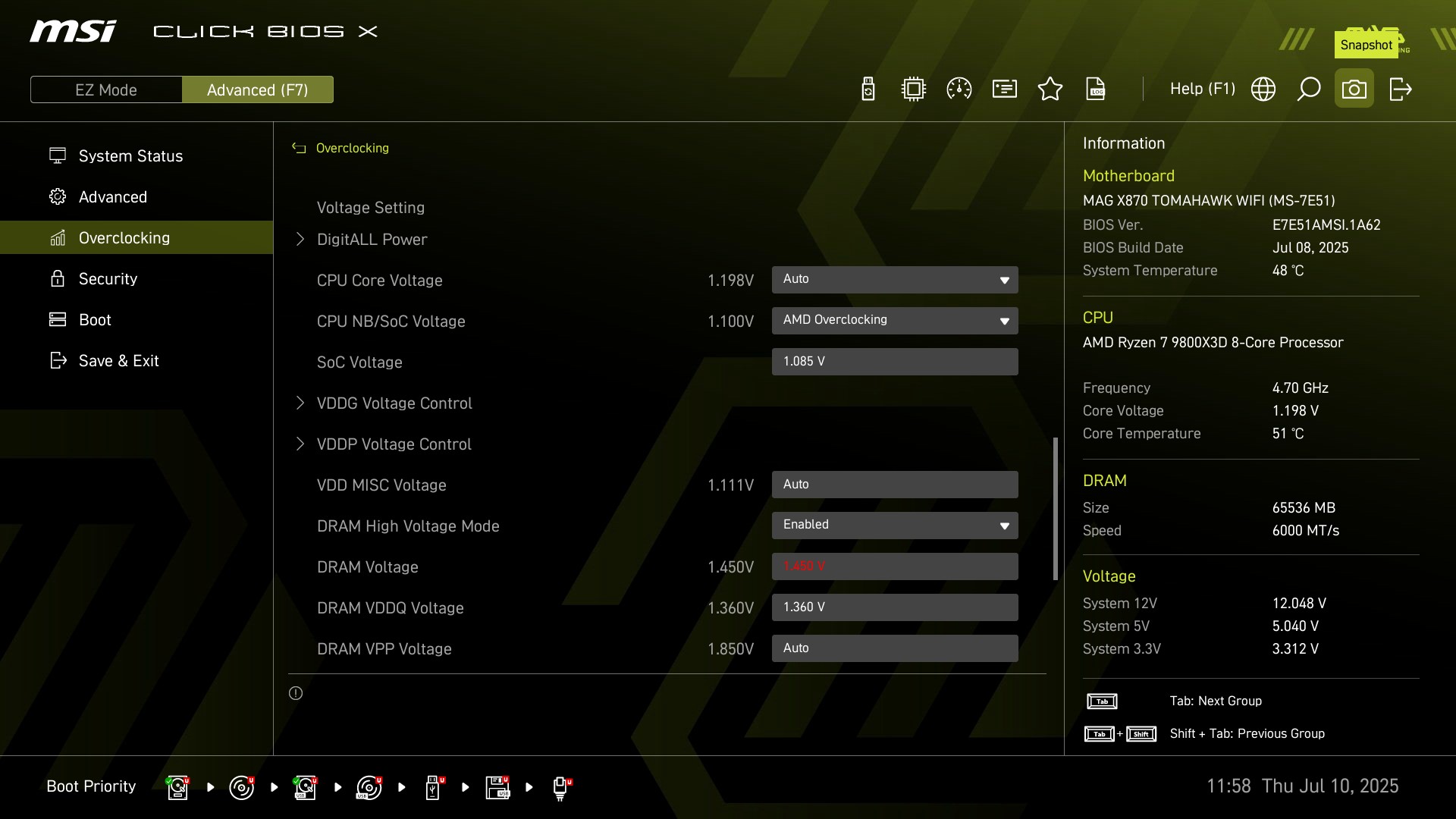

MAxS LeVin писал(а):
Gigabyte X670 AORUS Elite AX - выше 1,43 не ставится на память,
должен быть ..обычно рядом с напряжением на память
возможно там надо выбрать Ос режим типа Эксперт
AMD 9800X3D/ MSIX870 TOMAHAWK/ADATA XPG Lancer 64ГБ 6000CL26/Radeon RX 7900 XTX Taichi/ DEEPCOOL PQ1000M/34"Samsung Odyssey G8 G85SD
Регистрация: 07.10.2004
Откуда: Павловск
Фото: 57
Потерянный Нет и в адвансед сеттинг тоже (
https://forums.overclockers.ru/gallery/ ... &sd=d&st=0
Штирлиц ходил по улицам и увидел маляра, которой чистит все нецензурные слова со стен двора. "Модератор", - подумал Штирлиц.
Регистрация: 17.06.2025
MAxS LeVin
вбей в биосе поиск DRAM
Посмотри что выдаст ..может запрятали
На МСИ 870 так
MSI_Overclocking_[2025-07-10-11-58-40].jpg [ 218.72 КБ | Просмотров: 585 ]
